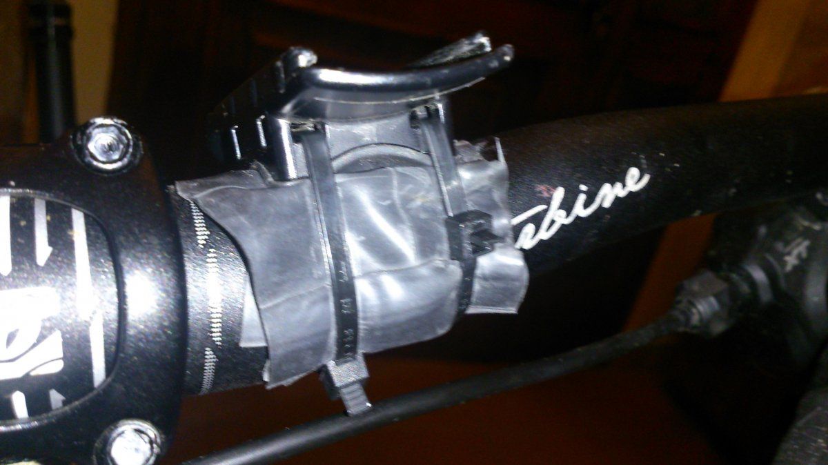

image.jpg image.jpg Würde es nochmal am Vorbau testen. Lange Kabelbinder und gut anziehen sollte gehen. Den einen Halter hab ich mit der Zange etwas angepasst.
Am Lenker hatte ich nur Probleme.
LG

Das mit dem nach unten drehen, ist mir auch passiert, deshalb habe ich nach Verbesserungen gesucht. Ok, ab morgen wird es ausprobiert.
Bin heute S2/S3 gefahren. Genau dort, wo das GPS immer locker gerüttelt wurde und sich dann nach unten gedreht hat. Mit dem Gummi unterlegt sitzt das GPS bombenfest.
Danke für den Tip. Das Oregon am Lenker ist defintiv besser.

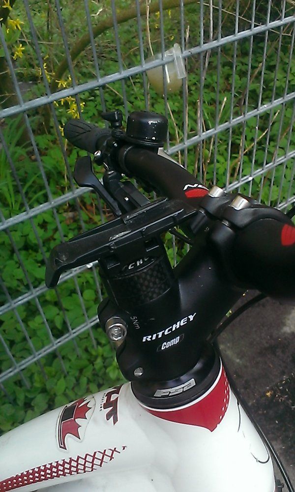

Hallo zusammen,
ich habe den org. Halter vom Oregon direkt auf den Steuerkopf geschraubt. Hält super, wackelt nicht und das Garmin steht nicht über den Lenker hinaus.
Habe den Gummi entfernt, das 4-Kantloch auf 6 mm aufgebohrt und angesenkt. Edelstahl Senkkopfschraube durch Halter und die Aheadkappe ind die Kralle geschraubt, fertig.
schöne Grüße
Uli
