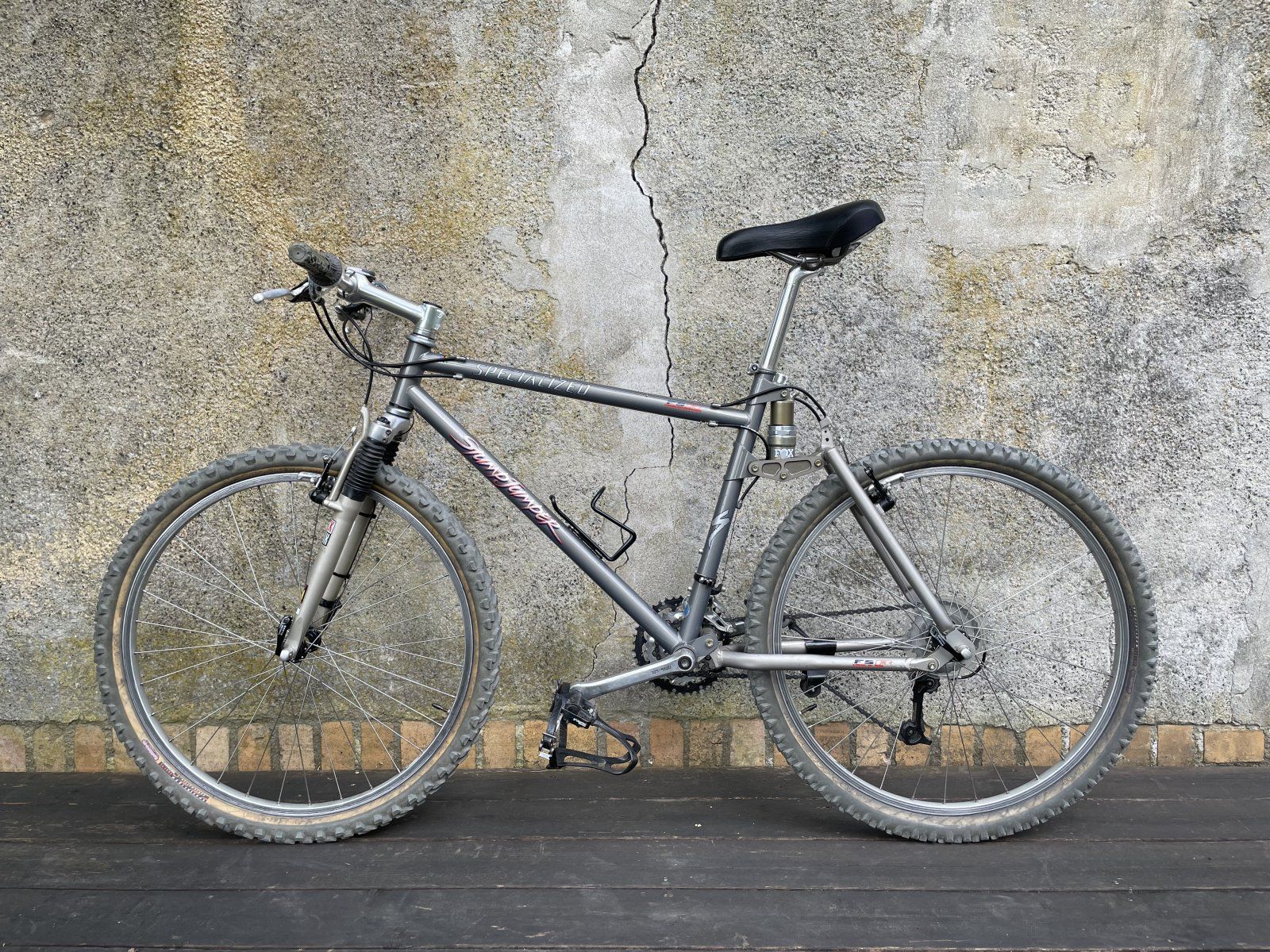

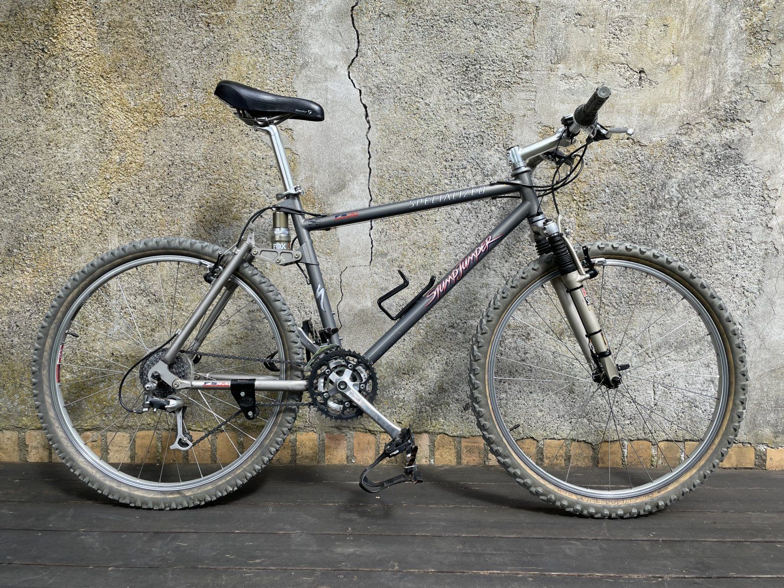

Seit dem letzten Wochenende bin ich stolzer Besitzer einen Specialized Stumpjumper FSR in GRAU 😀
Ich hatte das Rad schon lange auf meiner Liste.
Vor gut 2 Jahren habe ich dann ein graues Rahmenset im tollen Zustand in UK ersteigert. Der Rahmen war schon bezahlt und die Sektflasche geöffnet, als der Verkäufer mir mitteilte, dass er mir das Rad entgegen der eBay-Regeln nicht überlassen werde. Vermutlich war ihm der Kaufpreis zu gering oder jemand anders hat ihm mehr angeboten 😟
Das Geld gab’s dann zumindest zurück.
Seitdem musste ich immer wieder mal an das Rad denken, bin aber nicht davon ausgegangen noch mal etwas vergleichbares zu finden.
Um so mehr war ich aus dem Häuschen, als ich vor 10 Tagen bei eBay Deutschland den gleichen Rahmen in der gleichen Farbe als Komplettrad entdeckt habe! Bis auf den Sattel war alles original, nahezu sturzfrei, immer noch mit dem ersten Satz Reifen im absoluten Traumzustand! Unglaublich!!
Letzten Sonntag bin ich dann um 5:00 aufgestanden und 300km zur schwäbischen Alb gefahren. Der Kontakt zum Erstbesitzer war sehr nett. Als Ingenieur hatte er sich immer liebevoll um das Rad gekümmert, in all den Jahren des Stillstandes regelmäßig die Dichtungen der Federelemente geölt.
RITTMEISTER
Hilfreichster Beitrag geschrieben von joglo
Hilfreich
Zum Beitrag springen →
Dieses mal habe ich mir vorgenommen die Flasche erst zu öffnen, wenn das Rad auf meiner Terrasse steht 🥂
Ich habe mich dann leicht beschwipst an die Arbeit gemacht, alles Überflüssige entfernt, den Sattel gegen einen grauen Übergangssattel aus der Restekiste getauscht sowie provisorische Klickpedale montiert.
Schon besser!
Im Hintergrund wartet bereits meine Judy FSX
RITTMEISTER
Erfreulicherweise hat der Rahmen ein 1 1/8 Steuerrohr. Da das 94‘er Stumpjumper Hardtail MTB meines Bruders nur 1 Zoll hat, hatte ich mich bereits darauf eingestellt die feine Judy Alubrücke gegen eine mit 1 Zoll Stahlschaft wechseln zu müssen und dann wieder mit Adapter von 1 auf 1 1/8 Zoll aufstocken zu müssen um meinen 120’er Specialized Titanvorbau installieren zu können.
Zum Glück ist mir das erspart geblieben!
Auch der Lenker ist ungewöhnlich gut erhalten!
Da die Reifen für ihr Alter von 30 Jahren noch gut erhalten sind werde ich das „Gummi und Kunstoff grau Konzept“ aufrecht erhalten.
Es fügt sich gerade alles ganz prima. Ich hatte seit Jahren vergebens nach einem gut erhaltenen Specialized Prolong Sattel in Grau gesucht. Am Tag nach dem Kauf wurde er auf Kleinanzeigen eingestellt und ist auf dem Weg zu mir.
Die antiken Umma Gumma Griffe sehen noch verhältnismäßig gut aus, haben aber viel Patina und wären nur noch für Kurzstrecken geeignet. Ich werde Sie behutsam entfernen und gegen einen Satz neue, graue, retro Gripshift-Griffe tauschen, die perfekt zu den Gummis an den Shiftern passen.
Graue Koolstop Bremsbeläge sind auch unterwegs.
RITTMEISTER
Ich habe Skrupel an dem Rad überhaupt etwas zu verändern und kann gut verstehen, wenn mir der ein oder andere davon abrät!
Ich werde das Rad jedoch behutsam aufwerten, schwarze LX gegen silber-graue XT Teile ersetzen, die Mag gegen meine FSX.
Da der 19 Zoll Rahmen für mich etwas zu lang ist habe ich den Vorbau bereits um 1cm verkürzt und werde eine Sattelstütze ohne Setback verbauen.
Seltene Originalteile werde ich zusammen in eine Kiste legen, damit es auch wieder zurück gebaut werden kann.

Das Rad sieht mit der Gabel um Welten besser aus. Bin mir ziemlich sicher, dass die grauen Specialized Cannibal Reifen mit der schwarzen Karkasse das Rad deutlich aufwerten.
Bilder folgen in Kürze 🙂
Bezüglich der Mag 21 bin ich hin und her gerissen, ob ich sie behalten oder verkaufen soll. Sie ist nahezu im Neuzustand und so nicht mehr zu bekommen.
Bin sie nun ein paar Wochen gefahren, sie ist allseits dicht. Nur der rechte Roch Shox Aufkleber löst sich etwas, da er mit Öl unterwandert ist. Der Vorbesitzer hatte sie ja regelmäßig mit Sprühfett versorgt um die Dichtungen zu pflegen (s.o.). Neue Rock-Shox Aufkleber habe ich aber auch noch.
Bei einem verlockenden Angebot (bitte nicht hier im Beitrag sondern als persönliche Nachricht) würde ich mich ev. von ihr trennen 🤔
Bilder folgen noch.
