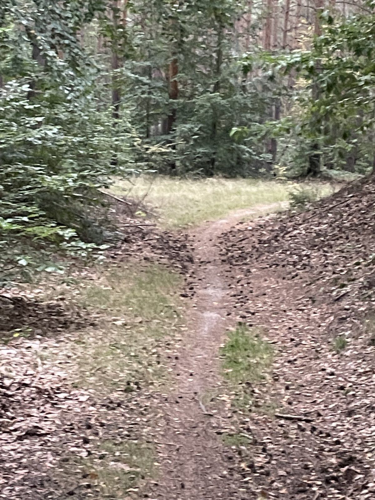

Folgende Kurve:*

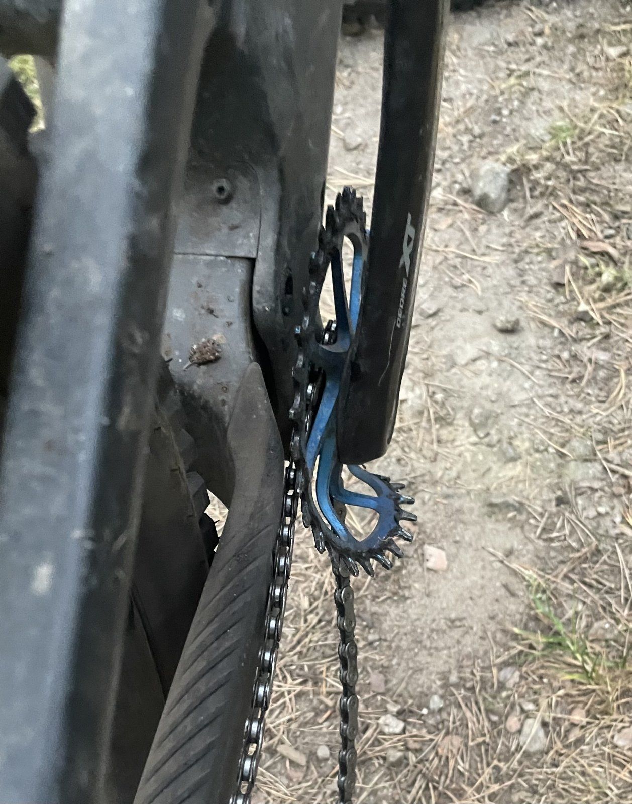

Ich komm da mit etwa 35km/h rein, lehne das Rad schön inne Kurve und KLONG haut es mir den Schuh aus dem Pedal. Ich war etwas verwirrt, weil ich da definitiv nicht getreten habe, gerade um Pedalaufsetzer zu vermeiden. Erst dann habe ich das hier gesehen:
Was gleich die nächste Frage aufwirft: Erstmal ist es fast unmöglich, auf ebener Strecke mit dem Kettenblatt Bodenberührung zu bekommen, da hilft auch ne extreme Schräglage nicht. Dazu ist das Blatt zu zentral. Zweitens hätte ich jetzt erwartet, dass eine Wurzel oder ein Stein das Kettenblatt genau in die andere Richtung verbiegen würde.
Schade um das schöne Kettenblatt. Und um die Kette, mit der wollte ich eigentlich gucken, wie gut das Flowerpower die Haltbarkeit erhöht. Jetzt muss ich wieder von vorne anfangen; 1200km umsonst gestrampelt🤪. Und ich wette, zum demontieren der Kurbel braucht man Spezialwerkzeug, richtig?
Hoffentlich hat der Rahmen nix abbekommen. Risse waren erstmal keine zu sehen. Werd ich nochmal genauer prüfen müssen.
Hattet Ihr schonmal sowas? Ich kann mir das nur so erklären, dass das Vorderrad irgendein Stöckchen so aufgestellt hat, dass sich das optimal in das Kettenblatt gekeilt hat, um das so zu verbiegen.

Ich würde auch auf den Dämpfer tippen, da ich auf deinem Foto nichts sehe, dass ein Kettenblatt derart verbiegen kann. Kannst ja mal schauen wie nah das Blatt dem Boden kommen kann, um zu beurteilen ob das plausibel ist.
Ich würde auf einen kurzen Ast tippen, der sich ganz unglücklich zwischen Boden und Kettenblatt geklemmt hat.

Was „Spezialwerkzeug“ betrifft. Um die Kurbel zu demontieren brauchst du sowas. https://r2-bike.com/SHIMANO-Hollowtech-II-Kurbelwerkzeug-TL-FC16, um dann das Kettenblatt von der Kurbel zu bekommen das hier https://r2-bike.com/SHIMANO-Werkzeu...nblattmontage-an-12-fach-Direct-Mount-Kurbeln

Tippe auf einen losen Gegenstand (dickes Hölzchen, grosser Stein) den du da in der Kurve übersehen und mitm Kettenblatt mitgenommen hast. Logischerweise liegt der nach dem Impact nicht mehr in der Kurvenlinie (Photo)
Das war vermutlich ein bisschen von allem- starke Seitenneigung, zu soft eingestellter Dämpfer, leicht gewölbtes Terrain und leicht rausguckende Wurzel. Der Speed um die Kurve komprimiert den Dämpfer noch weiter. Das Kettenblatt ist groß (36er), das „hilft“ auch. Der Einschlag war schon massiv; ein wegfliegendes Stöckchen müsste sich eigentlich anders anfühlen. Aber trotz alledem kam das wie aus heiterem Himmel. Grade weil die Kurve eigentlich besonders glatt ist.
Und dieses Stöckchen hat zwischen Reifen und Rahmen gepasst, ohne dass sich da etwas verbogen oder kaputt gegangen ist? o_O
Jup, das Hinterrad blockierte zwar sofort, war aber nicht wild da ich an der Stelle nicht schnell war.
Zum raus ziehen des Stocks musste ich aber die HR-Achse lösen. Bis auf minimale Kratzer am Hinterbau bin ich glimpflich davon gekommen :)

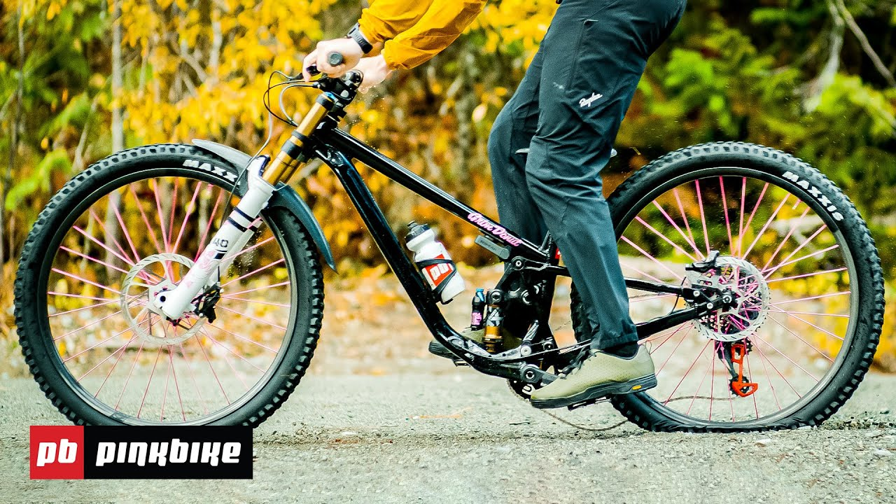

Das mit dem Bild von Pinkbike kann man einfach testen. Lass mal die komplette Luft aus dem Dämpfer (oder halt Feder ausbauen) und auf den Sattel drücken. Ich denke nicht, dass da ein Bodenkontakt vom Kettenblatt zustande kommt bei irgendeinem Rahmen.
Selbst bei Durchschlag, was in einer solchen Kurve kaum passieren dürfte, selbst bei 50% Sag, plus 45° Schräglage (was für die Kurve sehr viel ist) halte ich einen Aufsetzer bei den Bodenverhältnissen für ausgeschlossen. Bin da auch eher bei der Ast Hypothese. Für ein so verbogenes Kettenblatt reicht ja auch kein mäßiger Aufsetzer, das muss ein richtiger Schlag sein.
