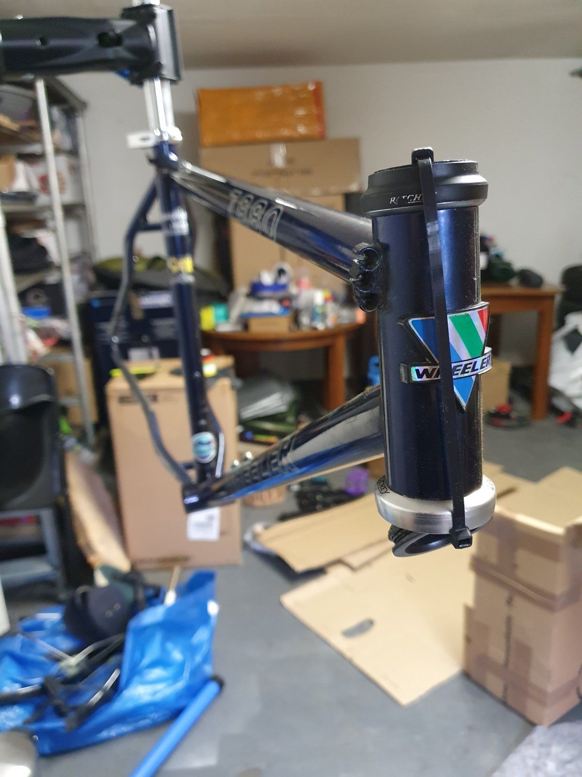

Ich habe bisher nicht viel Schrauberfahrung, aber Bock drauf, und wage mich an ein erstes Projekt, das ich gerne in diesem Thread dokumentieren möchte. Ich habe diesen schönen Stahlrahmen geschossen:

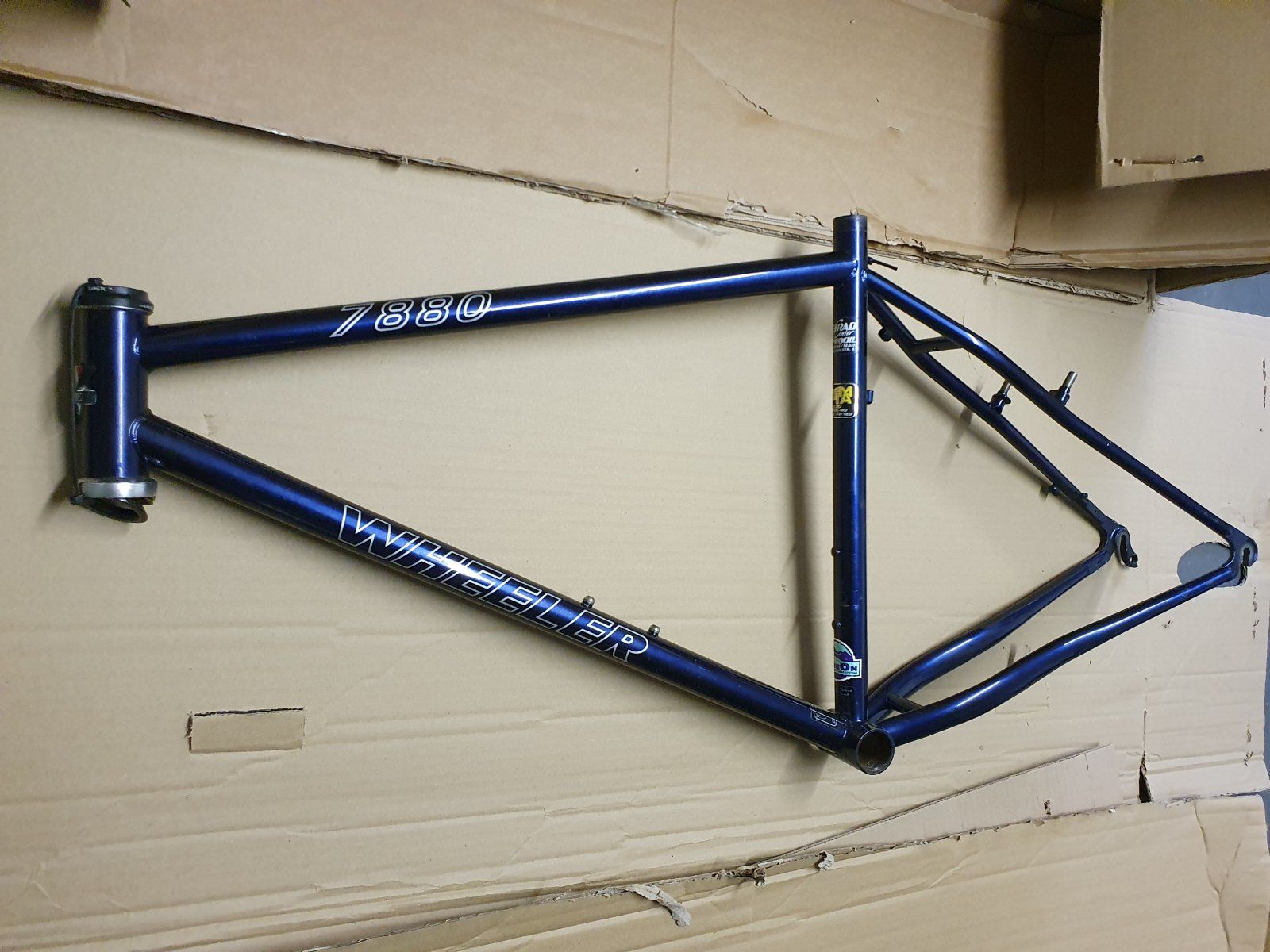

Laut Vorbesitzer aus dem Jahr 1996, ca. 2,4 kg schwer und, wie mir scheint, relativ gut erhalten. Rahmenhöhe Mitte-Ende 45cm, Oberrohrlänge 56,5cm. Beim Oberrohr hab ich etwas Sorge, dass es mir zu groß ist (1,74cm mit 81cm Schrittlänge), aber mit nem kurzen Vorbau gehts hoffentlich.
Der Aufbau soll primär eine Lernerfahrung sein, ich hätte gerne die meisten Teile einmal in der Hand gehabt und montiert. Im ersten Angang würde ich daraus gerne ein Singlespeed mit Straßenbereifung machen, um zur Arbeit zu fahren und für andere City-Anwendungen. Ich persönlich habe keinen Anspruch an die Verwendung möglichst originaler 90er Teile oder das es möglichst leicht werden soll, es soll möglichst gut auf mich eingestellt sein und mir gefallen.
Zu dem dunkelblau würde ich mir den Rest der Anbauteile wenn möglich in chrom/silber vorstellen 😍 und schaue mich aktuell fleissig um. Ich bin durchaus bereit Kohle reinzustecken und Teile neu zu kaufen, schaue aber auch nach gebrauchten Sachen wo es mir sinnvoll erscheint, einen Laufradsatz hab ich z.B. schon von einem anderen MTB.
Wo jetzt direkt viele Unsicherheiten bei mir liegen sind Gabel, Steuersatz und Innenlager. Folgende Informationen habe ich:
  • Für 1 1/8" Aheadset Gabeln
  • Ritchey Logic Steuersatz verbaut, Zustand wohl gut 🤷‍♂️
  • Tretlagergehäuse BSA 68mm
Ich wäre euch sehr dankbar, wenn ihr mit eurer Erfahrung mir bei einigen Fragen helfen könntet, vielleicht stelle ich besser nicht alle auf einmal, sondern fange mit der Gabel an:
Fragen zur Gabel:
  • Ich schaue mich nach einer Starrgabel im Chrom/Silber Look um: Für 26 Zoll Räder, 1 1/8 Zoll Schaft-Durchmesser, ohne Gewinde und dadurch Ahead-kompatibel (habe gelesen Ahead-Vorbau an nem Gabelschaft mit Gewinde sollte man lieber vermeiden?)
  • Schaftlänge: Wenn ich das Steuerrohr inkl. Lagerschalen abmesse komme ich auf rund 13,4cm Höhe, ein Vorbau den ich wohl nehmen würde nimmt weitere 3,5cm weg - erfahrungsgemäß bevorzuge ich eher einen hohen und nahen Lenker, hätte also gerne etwas Spielraum nach oben: Ich habe bisher Starrgabeln mit 18,4cm bzw. 28cm Schaftlänge gefunden, ersteres scheint mir viel zu kurz, letzteres etwas arg zu lang, nehme wohl trotzdem besser die längere, kann man ja anscheinend kürzen?
  • Kralle und Kappe: Fehlen beide noch, finde ich teils einzeln oder als Set in Shops: Muss ich da außer auf den Durchmesser passend zu 1 1/8 Zoll sonst auf irgendwas achten, gibts bei den Schrauben verschiedene Längen oder so?
Ich habe kein Problem mich auf eigene Faust in Details einzulesen, gebt mir gerne Stichwörter oder Links wenn ihr was Gutes parat habt. Was ich gerne mit eurer Hilfe verhindern würde ist, dass ich lauter inkompatiblen Kram kaufe der dann nicht passt und den ich wieder abstoßen muss, da sehe ich durchaus Gefahr 🙈
Danke schonmal für eure Zeit, weitere Fragen folgen mit Sicherheit... 👋

Das ist eine gute Basis, silber passt da wunderschön. Die Größe sollte machbar sein.
Kürzen kann man eine Gabel immer, die Kralle für 1 1/8 ist kein Problem.
https://www.ebay.de/itm/194488614818?itmmeta=01J09SA3NJ0P2K6SKPVZXMRR17&hash=item2d486cbfa2:g:XeIAAOSwdx1lzfiS&itmprp=enc:AQAJAAAA4JWaiyWfaPmnLV07RKq1mT+D5vWPXr2q7j0rTTTgc4f8zEs14BecKjG9KbanPhxnB4TSoF/UAVTmsbileN2OCfDTM6U5IDVF8Y8DjZ8kRmOXt608+50aBBQH2fqr3vnE14vmuVijbSC8K9YaDuE3ZQvWSfKqC3wKnv+F6rFnFAVEV7WOyxeBGj1Aexu1l30UdIEavk5te92lASicW7FfXUWxIdfsjxS6V3LihQrw3n/mUpvXwMyxG1a2obM+3XeNJSOR9th25Q66XjHXHItGe2L4dh0hUSPvcF4y6etyKyos|tkp:Bk9SR_y6qLmCZA
Viele neue Gabeln sind nur aus Hiten-Stahl, kein CrMo.
Du musst auch auf die Einbauhöhe achten, bis 400mm.
Wenn du ein gutes Angebot findest, würde ich auch zur Strühdose greifen.
Eine Kurbel in silber für SS ist kein Problem, eher der Kettenspanner.

Mein ewig langer Lagerfavorit - Shimano XT BB-UN7…. Irgendwie bekommt man das nicht kaputt und mindestens jeder Zweite hier hat das zu hause in den Schubladen.
Bei Singlespeedbetrieb mit den meisten (klassischen) Kurbeln am besten in 107 mm Achsbreite.
Bezüglich der Gabel würde ich gar auf eine Einbauhöhe zwischen 410 - max. 420 mm gehen. Steckt der 96er Rahmen locker weg und das Lenkverhalten ist nicht so nervös, die Sitzposition etwas komfortabler.

Würde ich auch sagen, da Baujahr 96 und die meisten, die man im Netz findet haben eine Federgabel verbaut.
hi, ich habe im Bike Markt 1996 kein 7880 gefunden, 1995 gabs ein 6880 mit Zokes, aber das 7880 hier z.B. zum Bsp. hatte auch no Zokes und LX Ausstattung und sollte in der Tat von 95-96 in dem Dreh ungefähr sein,
nur damit man sich mal das ursprüngliche Bike etwas vorstellen kann.
"Hot Really", wie auf Vorbau und Stütze, war die Wheeler interne Komponenten-Marke.

Also ja, da wäre ne etwas Federgabel korrigierte Gabel schon besser, so wahnsinnig hoch baut eine Zokes aber auch nicht.
Ich denke ne passende Gabel ist jetzt sicher mal das wichtigste. Verchromt oder gar Alu wäre nett.
Unsummen würde ich da aber nicht versenken, auch wenn längere Rigid-Gabeln gebraucht etwas schwierig zu finden sind, oft meist die bessere Wahl als überteuerte Stahl-Gabel (in der Tat dann oft noch nur HiTen) die billigst in China produziert worden sind neu zu kaufen.
Also wenn neu, dann würde ich gleich noch nen Schritt weiter gehen und ne cool aussehende P2 ähnliche Rigidgabel mit Disc-Aufnahme gehen, sowas in der Art...
Die Kombi Disc-vorne und V-Brakes oder gar Cantis hinten ist kein Ding mit mechanischen Disc-Brakes und auf MTN vs. Road achten geht das mit passenden, gleichen Bremshebeln. Schwieriger ist fast einen passenden LRS zu finden der beides kann oder ein ganz silbernes Vorderrad mit Disk-Nabe das zu einem ähnlich aussehenden HR passen würde.
Ansonsten wird das bestimmt ein netter erster Aufbau, die Basi mit dem schönen Metallicblau ist gut und ein alles poliert Motto in der Kombi kann zwangsläufig nur gut werden.
Ich persönlich würde mich dann aber schon an Kleinigkeiten wie die schwarze Ritchey Oberschale des Steuersatz stören (habe selber ein paar der Dinger im Keller und finde der Steuersatz ist nicht Fisch noch Fleisch).
Blöd dass bei der Generation von Rahmen auch der Wheeler Schriftzu usw. schon lackiert ist, uni-dunkelblau wäre edler.
Skinnwalls oder Brownwalls (und wenns der leidige Billy Bonkers sein muss) würden dem Bike auch gut stehen und funkionieren bei so einer Farbe und viel poliert auch immer.

Wie schon erwähnt: Auf die Einbauhöhe achten! Keinen Gewindeschaft für Ahead nehmen. Gewicht ist auch nicht ganz unerheblich. Grob vereinfacht und nicht allgemeingültig, aber als Orientierung: 800g leicht, 950g normal, >1100g schwer.
Kann man kürzen oder mit Spacern ausgleichen, wenn zu lang. Die minimale Schaftlänge ergibt sich aus der Summe von Steuerrohrlänge (ohne Schalen), "stack height" (des Steuersatzes) und Klemmhöhe des Vorbaus abzüglich 2-3mm. Dazu dann die Höhe des Bremszuggegenhalters für die Cantileverbremsen addieren.
Zusätzlich: Man kann auch provisorisch das Bike mit "Spacerturm" aufbauen und erst ganz am Ende – wenn alles passt – den Schaft kürzen (und den Turm wieder abbauen).
Also: Bei der Schaftlänge möglichst nicht das Minimum wählen!
Richtig, da gibt's außer Durchmesser nichts weiter zu beachten.

Grundsätzlich: Bei der Schaftlänge möglichst nicht das Minimum wählen; lieber ein bisschen "Puffer".

Selbst wenn Du das Gewicht hinten anstellst; eine verchromte Gabel mit passender Einbauhöhe (~415mm, wichtig!) und ausreichender 1 1/8"-Schaftlänge zu finden, ist kein Selbstläufer...
PS: Außer Stahl verchromt ist vielleicht auch "titanfinish" (Stahl vernickelt und klarlackiert), silber-metallic oder Alu poliert eine "Farb"-Option für Dich?

Bei der Wahl der Schaftlänge auch noch den Bremszuggegenhalter einberechnen...
Guter Punkt. Den brauche ich vorne für Cantilever Bremsen? Hab mich mit Bremsen noch nicht massiv auseinandergesetzt, wenn ichs richtig verstehe sind V-Brakes aber auch eine Option (?).

Die Zokes Pro hatte eine EBH von 42cm, d.h. da passt eine Starrgabel von 40 oder 41cm noch ganz gut ...
Ein Rahmen aus 1996 kann locker 420 bis 430mm EBH vertragen, wie oben ja auch schon geschrieben. Mit 40cm wird das doch nix, da hockst dann drauf wie der berühmte Affe auf'm Schleifstein. :eek:

Bitte beachten: Falls du eine Starrgabel mit Gewindeschaft verbauen willst, wird das mit der Einbauhöhe um 420mm NOCH schwieriger. In der Regel war das ja die Zeit mit EBH um 390mm.
"Einfach" eine 1 1/8" ahead mit 410/420mm suchen und dann über den Vorbau (Steigung) oder mit Spacern arbeiten. Und ich fände eine schwarz glänzende Gabel an dem Rahmen auch unauffällig genug, wenn der Rest silber / poliert ist. Das erleichtert Suche erheblich, denke ich.
Ein Schaltwerk lässt sich übrigens auch prima als Kettenspanner nutzen. Da muss man keinen Spanner kaufen und kann das SW später noch verwenden, wenn mal Gänge ran sollen.
