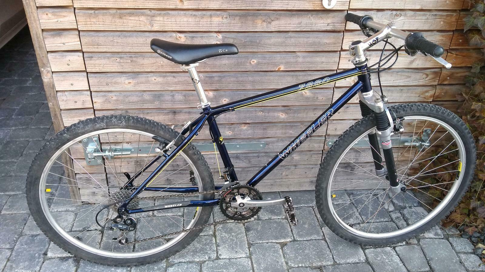

Was ich beim Kauf nicht bemerkt hatte, im linken Kurbelarm ist ein zweites Gewinde geschnitten, das ist mir ein ziemliches Rätsel. Ist auch nur etwas unschön mit Moosgummi oder sowas gestopft :confused:
Witzig was man alles erst sieht wenn man es ins Internet postet, aber nicht wenns auf dem Sofa liegt 🤦‍♂️ Jo das ist wohl einfach irgendwas was der Kollege noch im Schrank hatte. Da ichs quasi umsonst dazu bekommen habe, kann ich mich schlecht beschweren, es kommt jetzt wohl erst mal so ans Rad und wird evtl. nachgebessert :D
Viel wichtiger ist, dass auf der linken Kurbel wahrscheinlich nicht FC M 730 steht.
Ich hätte übrigens noch eine unbeschädigte FCM 730 links einzeln in 175 mm Länge, bei Interesse schreib mir einfach eine Nachricht.

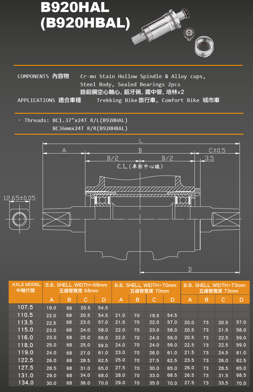

Nach dieser schönen Tabelle (dankeschön @ArSt) suche ich also nach einem Vierkant BSA Innenlager mit 68mm Breite und mit 122,5mm Welle 🫡

Danke für den Hinweis, hab vorhin bestellt... vielleicht kann ichs noch tauschen. Hast du denn eine Empfehlung auf welche Länge ich da gehen sollte? Hab mal schnell ein Maßband angelegt und denke es sind ca. 7mm Unterschied zwischen Mitte und außen, also dann besser 116mm?
Besser 113mm. Da Tretlagerwellen links und rechts unterschiedlich lange Achsstummel haben, also nicht einfach symmetrisch sind, verwende ich mittlerweile Tabellen von verschiedenen Tretlagerherstellern.
Es geht um das Maß "C" hier:
Diese Maße sind bei allen Herstellern ungefähr auf +/-1mm die gleichen.
Und lieber das Maß "C", also letztendlich die Wellenlänge "L" etwas zu lang wählen, da die alten Kurbeln durch häufige Montage sicher schon am Vierkant geweitet sind.
Vielen Dank 🙏 ich versuche es noch zu ändern. Nur zum Verständnis: Verbauen und Fahren könnte ich auch mit etwas längerer Welle, aber die Kette steht dann evtl. nachher schief, oder gehts gar nicht? Verstehe noch nicht ganz die Effekte. Wenns alles zu kurz ist kann ich mir wohl vorstellen was passiert :D
Mit einer 122mm Welle stellt sich mit einem Kettenblatt auf der mittleren Position der FC-M730 montiert, eine Kettenlinie von 47,5mm ein. Das entspricht ungefähr der Mitte der Kassette hinten und sorgt dafür, dass die Kette beim Verwenden des größten oder kleinsten Ritzels ungefähr gleich schräg vom Kettenblatt nach hinten läuft. Die Kette in der Mitte der Kassette und vorne auf dem mittleren Blatt bedeutet, dass alles parallel steht.
Wenn die Kette jetzt auf dem großen Kettenblatt wäre, kann man sie fast nicht aufs größte Ritzel schalten, weil der Schräglauf zu groß ist, auf dem großen Blatt ist die Kette ja 7mm weiter rechts als die Mitte der Kassette hinten.
Für einen 1x Antrieb vorne sollte die Kettenlinie an der Kurbel also ungefähr in der Mitte der Kassette sein, damit der Schräglauf der Kette auf den äußeren Kassettenpositionen links und rechts in etwa gleich ist.
Du kannst auch mit der 122er Welle fahren, dann muss aber das Kettenblatt auf der mittleren Position der Kurbel montiert werden. Das ist übrigens die normale Montageposition für die heute üblichen narrow-wide Kettenblätter wie z.B. dieses: https://www.ebay.de/itm/384323569880?chn=ps&_ul=DE&var=652510151390&_trkparms=ispr=1&amdata=enc:1x32dXFaNRxa5i_-2bxI9GQ97&norover=1&mkevt=1&mkrid=707-134425-41852-0&mkcid=2&mkscid=101&itemid=652510151390_384323569880&targetid=1716911581159&device=c&mktype=pla&googleloc=9042395&poi=&campaignid=17943303986&mkgroupid=140642150118&rlsatarget=pla-1716911581159&abcId=9301060&merchantid=7364532&gad_source=1&gclid=EAIaIQobChMI3L6k_e7lhgMV52VBAh2q9AJyEAQYBCABEgJxQPD_BwE

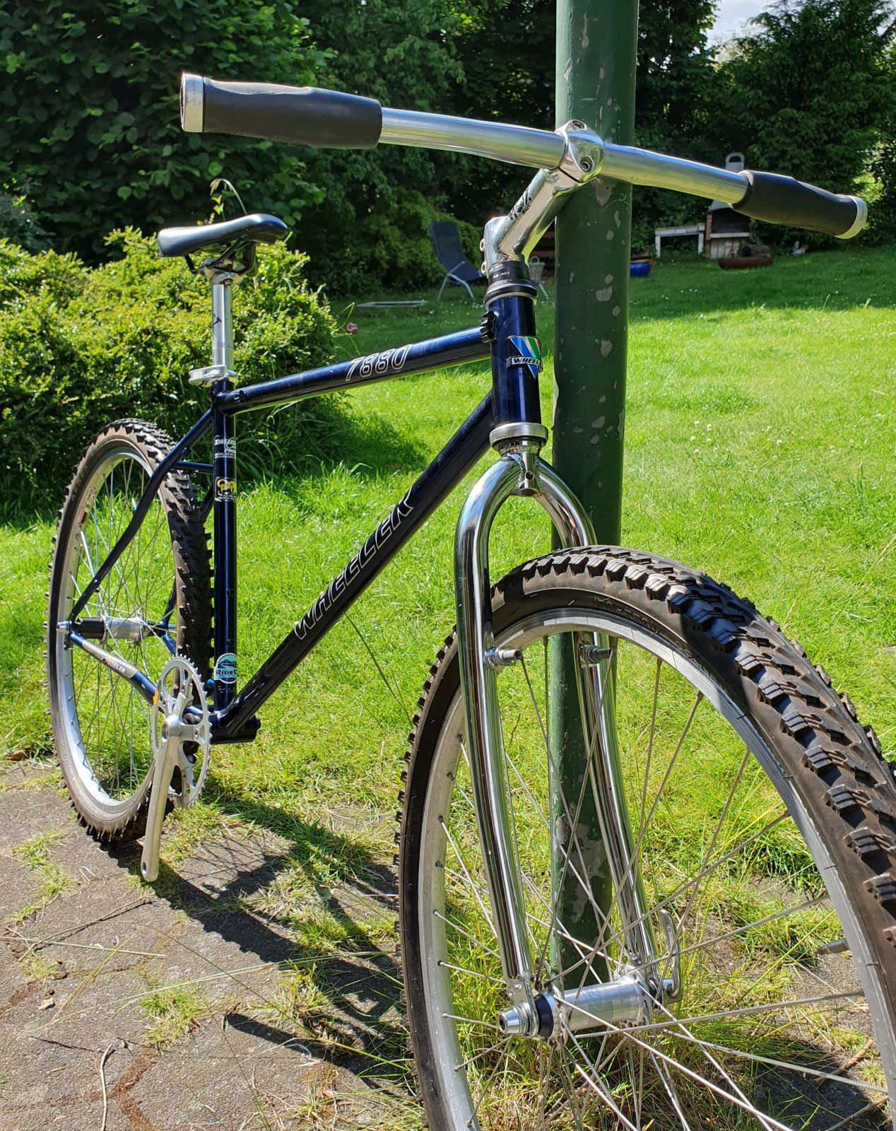

Heute kam die Gabel und der Vorbau (danke an @aleci 🙏) habs mal schnell zusammengesteckt und in die Sonne gestellt, und es gefällt mir schon richtig gut wo es so hingeht:
Ich hatte jetzt noch Platz für einen 10mm und einen 5mm Spacer. Der Steuersatz geht nicht so gut, ich hatte ja eh überlegt, denke das wird nochmal ein neuer in komplett silber.
Ich find so nen geraden Lenker ja ganz schick, aber das machen meine Handgelenke nicht mit, da ist schon was gemütlicheres unterwegs.
