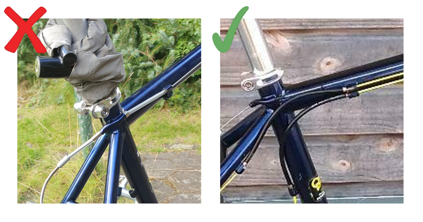

Ist das ein "nimm doch lieber Cantis" Schubser 😄, oder soll ich die Hüllen weglassen?
genau. geht um den bereich vor dem röhrchen: der bremszug gehört da direkt rein, nicht leicht schräg und mit knick durch den schaltwerkanschlag und die funktionslose aussenhülle. vom vorderen anschlag am steuerrohr direkt ins röhrchen... (der weiße zug im bild2) das wird schon ein wenig verbesserung bringen. 😉
