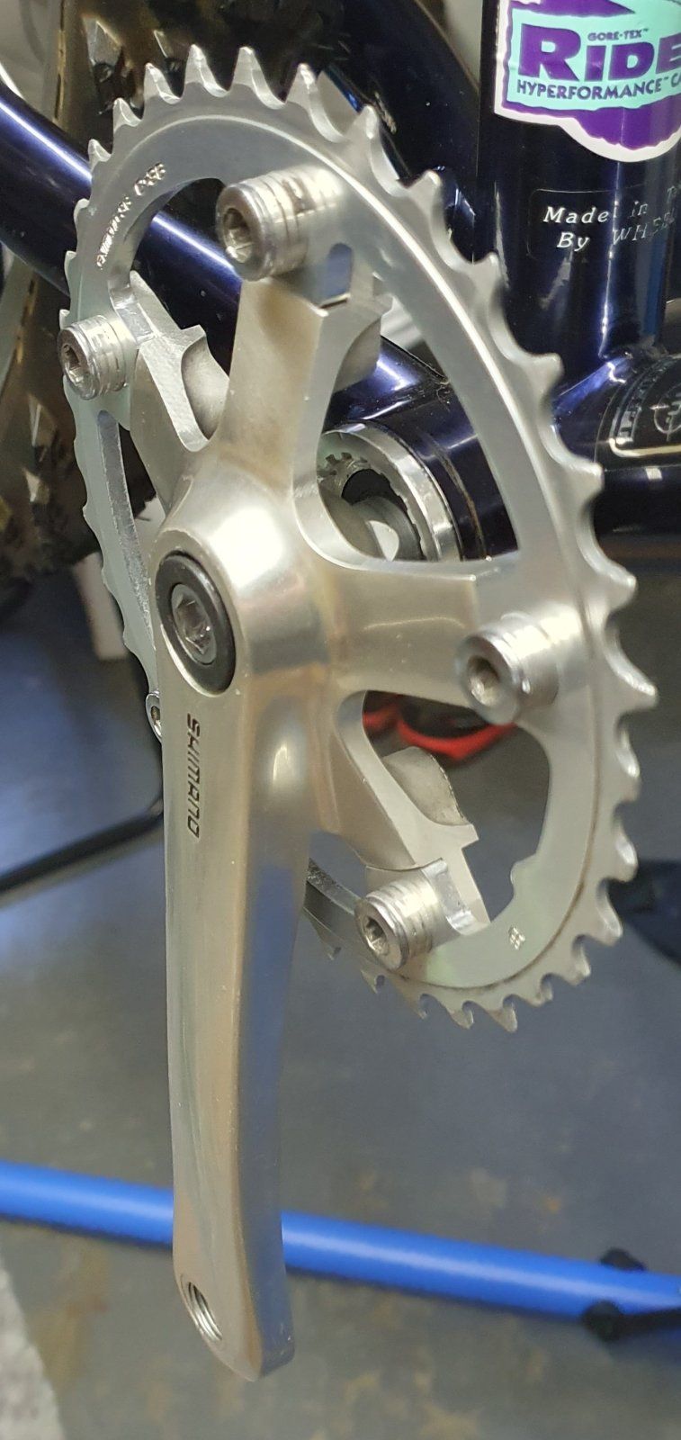

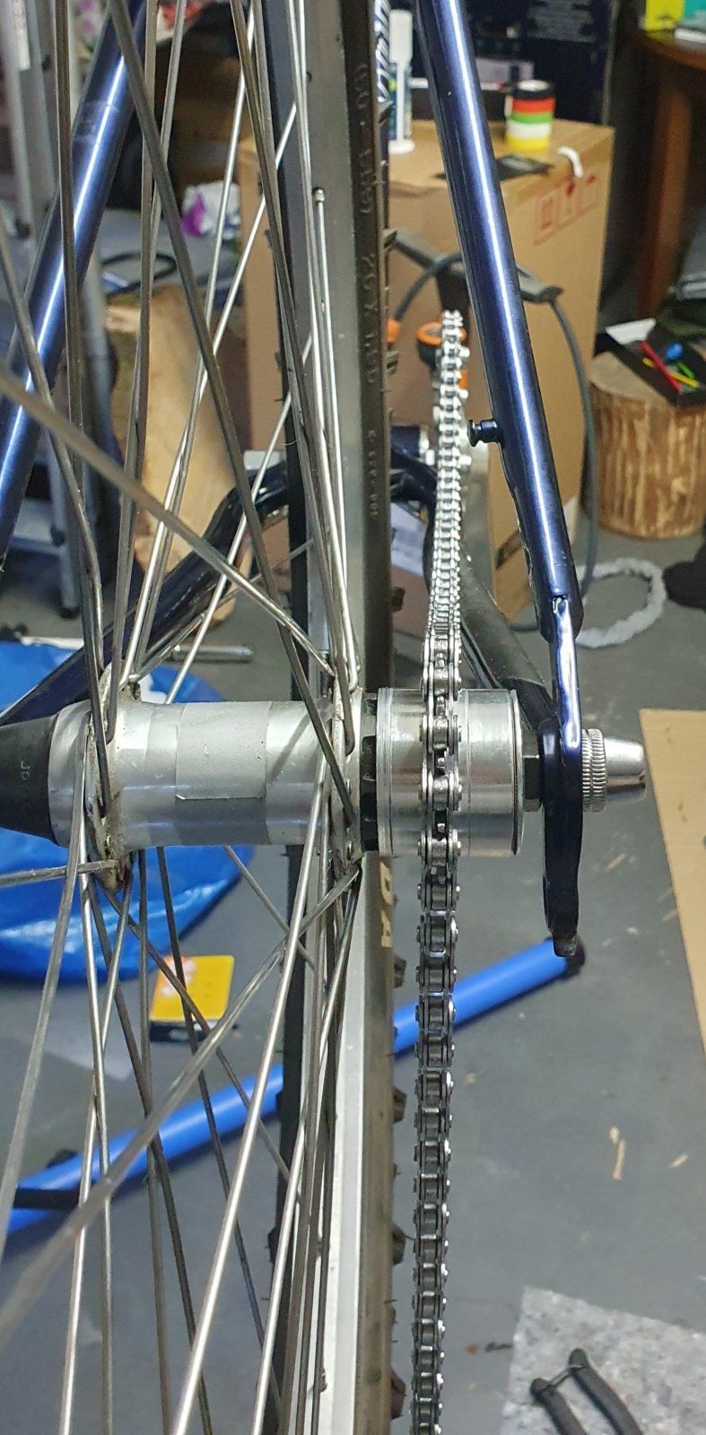

Kurzer Zwischenstand für den interessierten Fadenverfolger: Hab mal Singlespeed Ritzel hinten mit 14 Zähnen verbaut, vorne die 36 Zähne - die kurzen Kurbelschrauben ließen da ca. 3 Rillen im Gewinde ungenutzt, war mir nicht sicher ob das noch okay ist und hab die langen verbaut - die dann aber mit 4mm Spacer außen (innen war wieder zu nah am Rahmen) und das sieht echt bescheiden aus - brauche vielleicht doch nochmal so mittellange Schrauben?

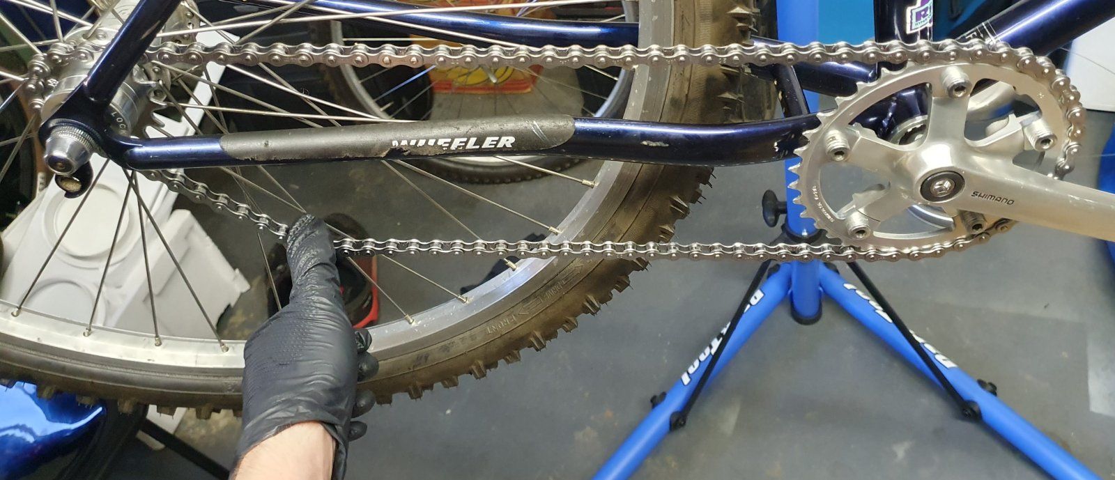

Mir fehlt die Erfahrung mit der Kettenmontage, habs erst zu stark gekürzt, dann wieder 2 Glieder dran gemacht, dann ewig rumgefummelt mit dem Verschluss:
Der Kettenspanner lässt leider noch auf sich warten, hab aus Versehen so bestellt das der Kram aus China verschickt wird -_-

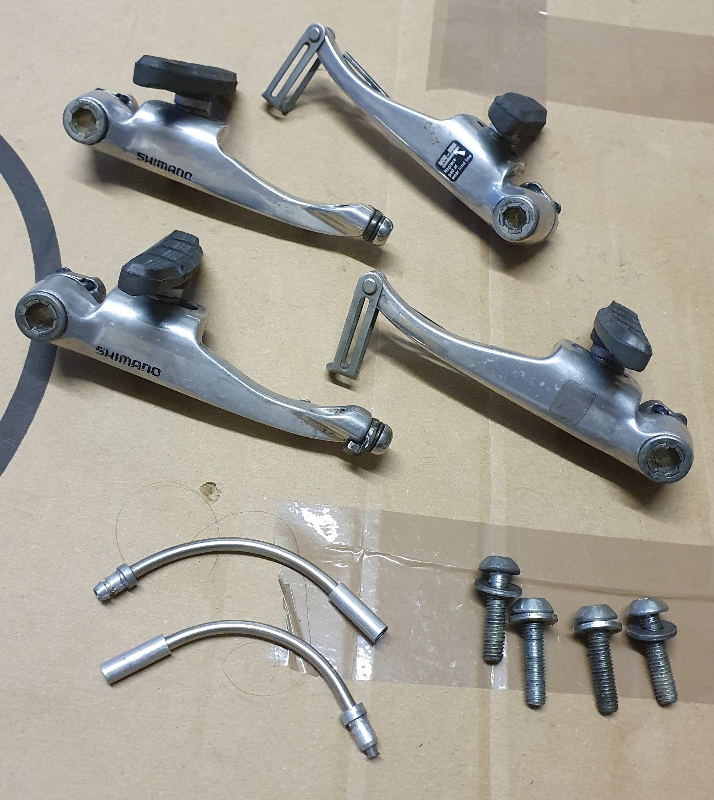

Die Bremsen sind auch gekommen, scheint alles dabei und in gutem Zustand, mach ich morgen erstmal etwas sauber:

Dieser Laden hat recht viele bunte Alu-Kettenblattschrauben:
https://www.bikeavenue.de/Kettenblattschrauben_s2
Die hier könnten von der Farbe her ganz nett aussehen:
https://www.bikeavenue.de/AGOGO-Kettenblattschrauben-aus-Aluminium-5er-Set-blau
Obwohl ich diese Schrauben auch mal für ein einzelnes Kettenblatt verwendet habe, bin ich mir wegen der Länge nicht ganz sicher: Nicht, dass die auch zu lang sind. Am besten den Thomas anrufen:
https://www.bikeavenue.de/Impressum
Die passende Länge für die Montage eines einzelnen Kettenblattes hat er bestimmt.

Die Kette hättest du erst kürzen dürfen, wenn der Kettenspanner montiert ist. Und Glieder wieder dran fummeln ist fast ein no go, sofern du die alten Nietstifte wieder verwendet hast. Das reißt dir, gerade bei Singlespeed, schnell wieder auf.
Danke, damit kann ich tausendmal mehr anfangen als mit "geh besser zum Radladen und lass die das machen". Das ich etwas Lehrgeld zahlen muss bei der ganzen Sache werde ich wohl leider nicht vermeiden können.
Sorry, wenn ich dazwischen grätsche, aber wenn man das ordentlich macht geht da nie nix auf! Ich mach das immer und schon immer.
Wie macht man es denn „ordentlich“? Ernstgemeinte Frage. Mir ist das am Berg nämlich 2 x schon wieder aufgegangen. Seitdem wird nicht mehr gepuzzelt.
Beide Kommentare sind hilfreich für mich, ich werd die Kette erstmal beim Rumbasteln/Experimentieren weiterverwenden und wenn ich dann genau weiß wie es sein soll bestell ich nochmal ne neue, hab auch keinen Bock mir richtig weh zu tun, nur weil ich zu knauserig war 👍

Bremse vorn ist dran und bremst auch ganz gut (Beläge laut Vorbesitzer noch nutzbar, mal gucken).
Ich hab mir hier viel über Reifen durchgelesen und verschiedene Tanwall-Modelle verglichen, nunja - wer noch nie einen Bonkers montierte, der werfe den ersten Schlauch - oder so! Mir gefällt er ganz gut, vor allem für den Preis.
Bremse hinten muss ich nochmal gucken, hab verschiedene Hülsen bestellt, ich glaub mit etwas sanfter Gewalt passt eine davon an das Röhrchen dran.

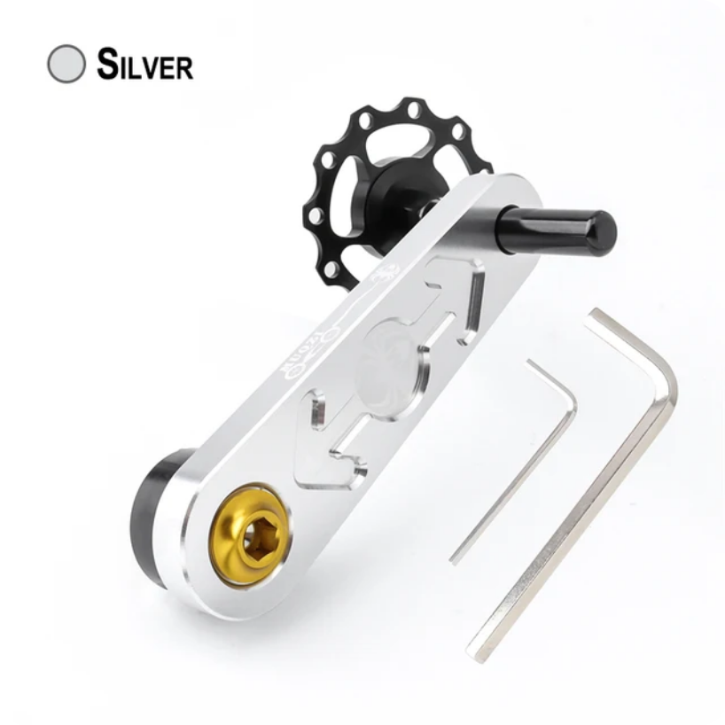

Der Kettenspanner kam heute. Ja, ein günstiges China-Dingens, aber ich schwöre es ist der einzige im kompletten Internet ganz in silber. Man kann die Armposition/Spannung durch die Federstellung ändern, immerhin, wirkt auch gar nicht so billig wie befürchtet.
Wo allerdings gespart wurde, ist beim Befestigungsmaterial, aka es ist nichts dabei, um das Teil am Schaltauge festzuschrauben, muss ich wohl nochmal in den Baumarkt oder so.
Wenn ihr Empfehlungen habt was ich da genau brauche oder kaufen sollte (Schraube, Mutter, Unterlegscheiben?), gebt mir doch bitte Bescheid. Gemessen hab ich 1cm Durchmesser.

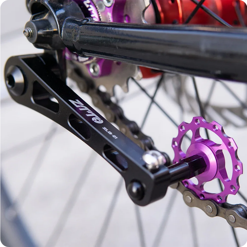

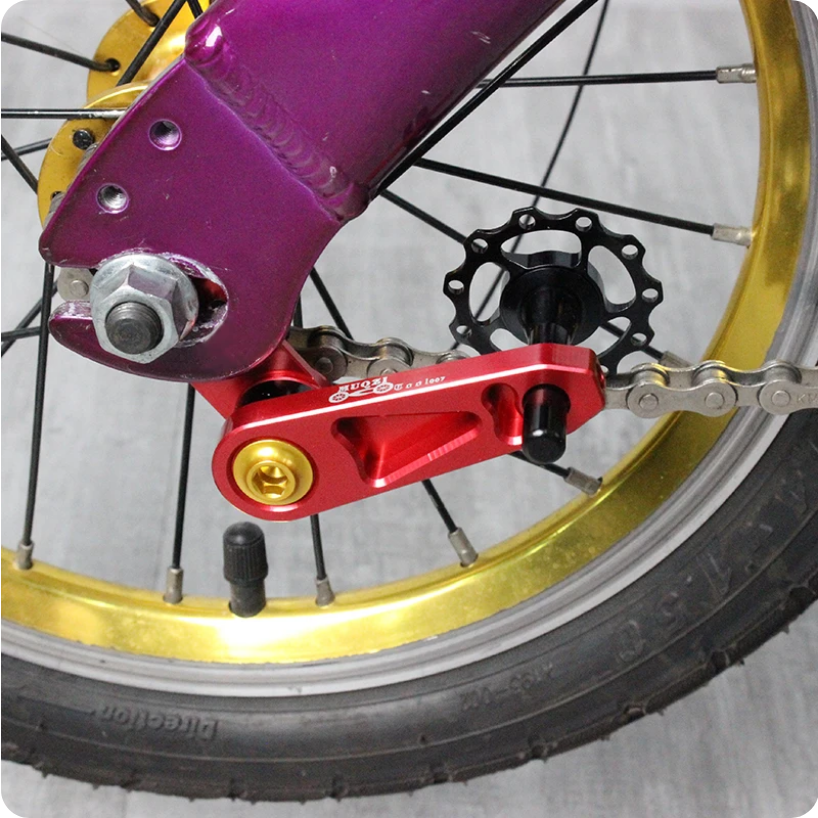

Dieser Spanner wird nicht am Schaltauge verschraubt, sondern an der Radachse. So wie hier z.B.:
Screenshot 2024-07-01 at 18-27-35 Muqzi Falt fahrrad Kettens panner Fahrrad Single Speed Kette...png
Anders geht das auch nicht, weil am Haltearm auch noch die zwei Führungen für das Ausfallende auftragen, also eine ebene Auflagefläche nicht gegeben ist.
Du brauchst einen Spanner wie diesen:
Screenshot 2024-07-01 at 18-34-15 ZTTO Fahrrad Single Speed Kette Spanner MTB Folding Bike 1 G...png
Ah, hier gibt es einen silbernen:
Screenshot 2024-07-01 at 18-38-16 Single Speed Bike Kette Spanner Radfahren Zubehör Aluminium ...png
Zunächst brauchst Du n vernünftigen Nieter! Keine blöde Bastelware, sondern n guten vin Shimano oder Parktool - also nix 15€ ;).
Dann hilft Erfahrung und Verständnis... also Niet gerade und die Laschen in guter Position dazu. Beide Überstände des Nietstifts innen und außen (links/rechts Außenseite der Kette) müssen gleich sein. Meist ist das Glied dann steif... nicht was Ihr jetzt denkt - dann Kette mit Bedacht quer hin und her "walgen" ,bis es wieder gängig ist - fertig. Zeigen wäre hier besser, als schreiben.
Edit: Beim Trennen bitte den Niet NIE KOMPLETT RAUS DRÜCKEN!!! 2-3MM müssen in der Innenlasche verbleiben, man kann die lose Lasche dann mit etwas Kraft quer "raushebeln".
Ist anschaulich genug beschrieben. Danke. Ich dachte halt, dass sich die Enden der Stifte bei mehrmaligem „Hindurchtreiben“ abnutzen und so nicht mehr genügend Halt bieten.
Ich hab das auch immer so wie @BikingDevil gemacht und hatte nie Probleme.
Von Rohloff gab es mal den Revolver, mit dem man auch wieder vernieten konnte. War mir aber damals zu teuer.
Aaargh wie ärgerlich das hab ich nicht gesehn! Danke dir. Tja oder doch nen Alfine Kettenspanner, was halten wir von dem? Is ja zumindest halb silber, sieht fast aus wie ein normales Schaltwerk:
