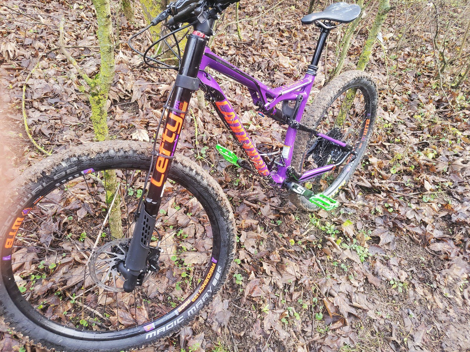

    Und weiter geht's, hinten muss noch die Nabe auf 142x12 umgebaut werden. Und dann mal sehen auf welches Bike sie kommen. Wenn es das Habit wird muss hinten noch umgespeicht werden.
    ...so, Proberunde mit Kind gedreht und festgestellt das mir das mit den Guide R Bremssättel und den XO Bremsgebern taugt. Hebel ist wesentlich "straffer" und nicht mehr so "weich". Werde ich erstmal so lassen und die XO Sättel als Ersatz liegen lassen.

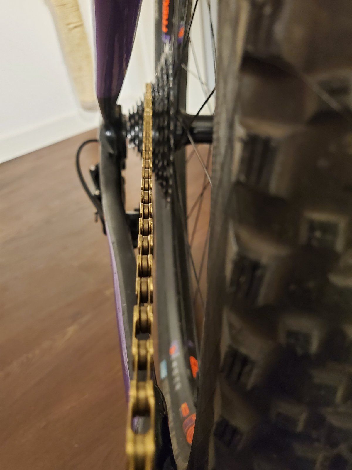

    Da Kind seine Kette gestern doch noch gekommen ist, diese wurde heute Vormittag noch schnell gewechselt. Läuft wesentlich ruhiger im Vergleich zur PC1110.

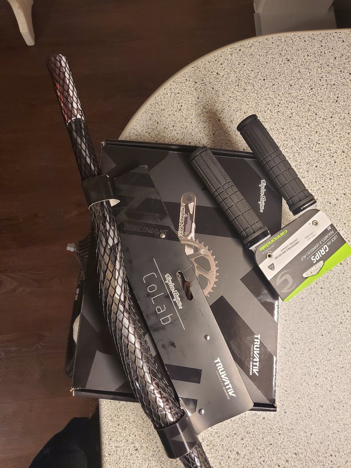

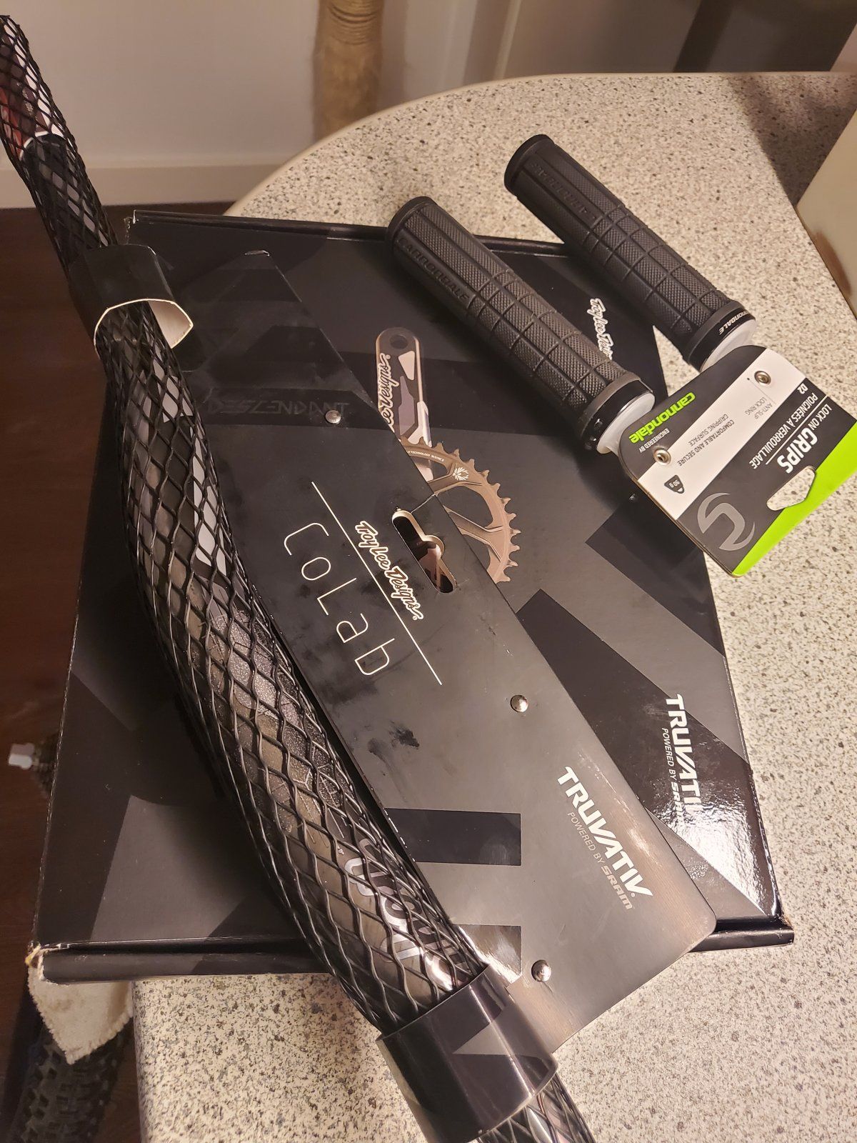

    Der Vorbau musste auch gegen einen kurzen Truvativ getauscht werden, da der originale Kind zu lang war.

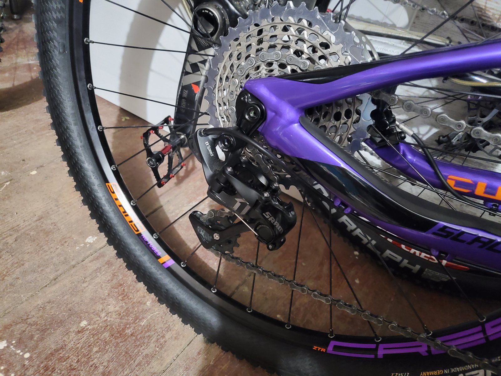

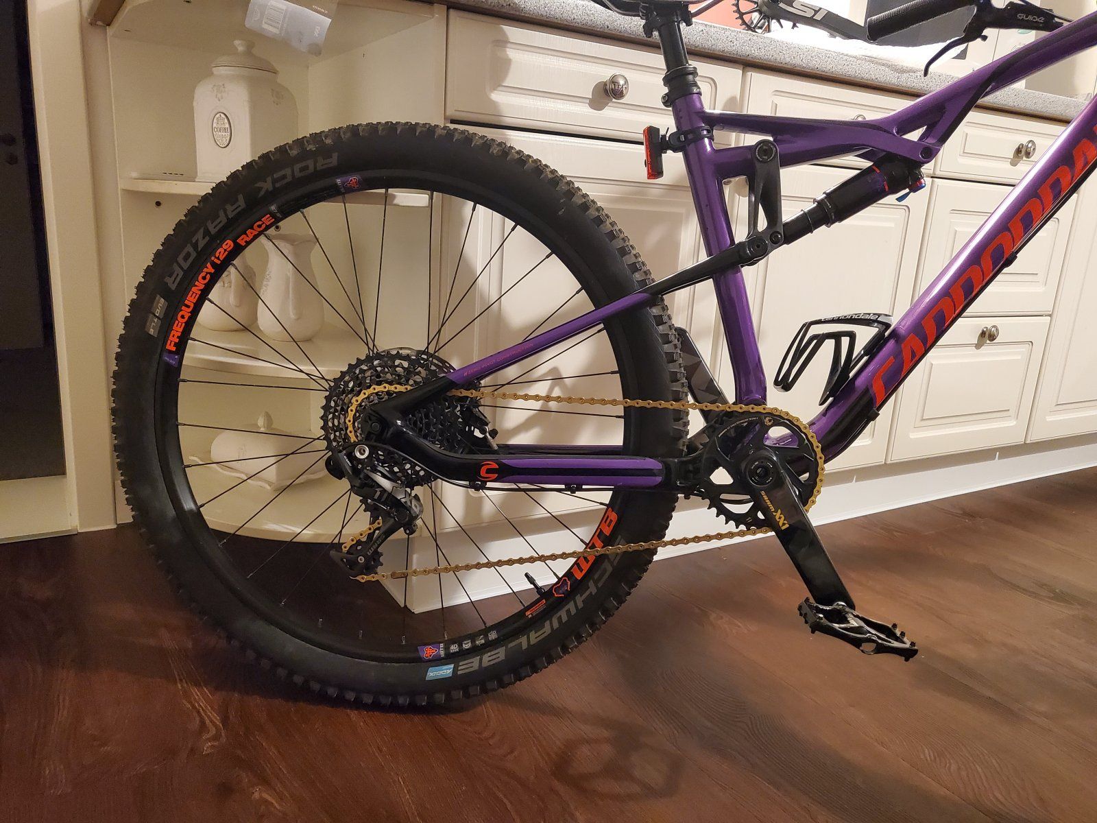

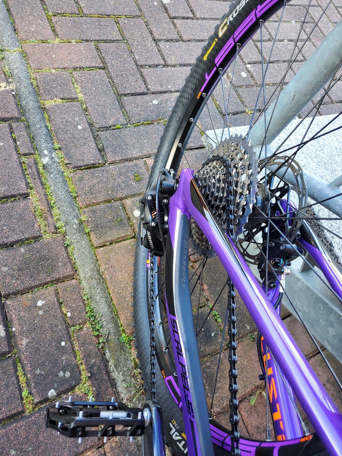

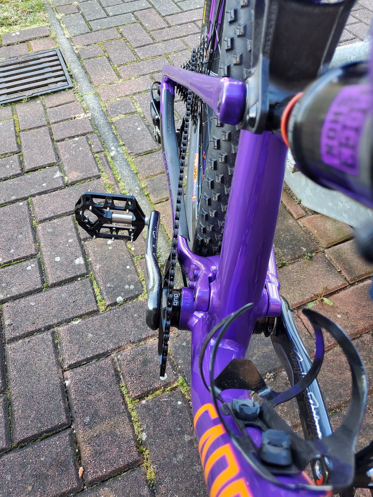

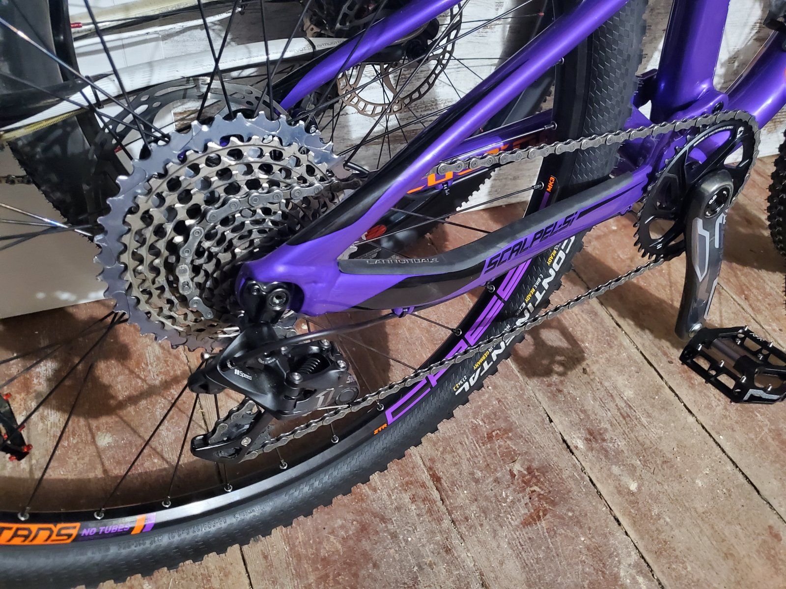

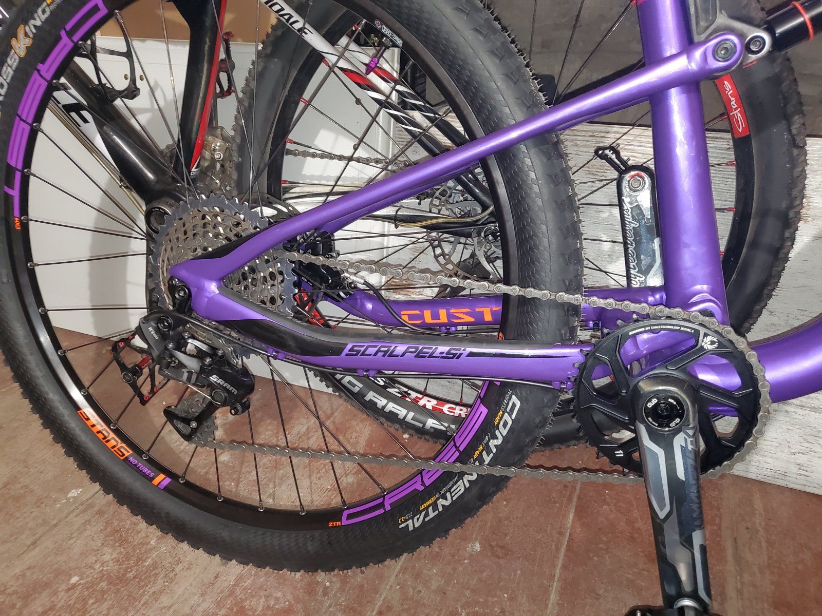

    Heute meins noch schnell umgebaut, XX1 Kurbel (erstmal mit 34er KB) mit Eagle Kette, X01 Schaltwerk + Kassette + Trigger. Schaltet noch nicht ganz perfekt runter... Ist noch feinfeinfeintuning nötig.
    Kettenlinie bin ich mir noch nicht sicher ob 32er oder wieder 30er mit 3mm mehr Offset oder so lassen?!
    Die original Kurbel ist leichter als gedacht.

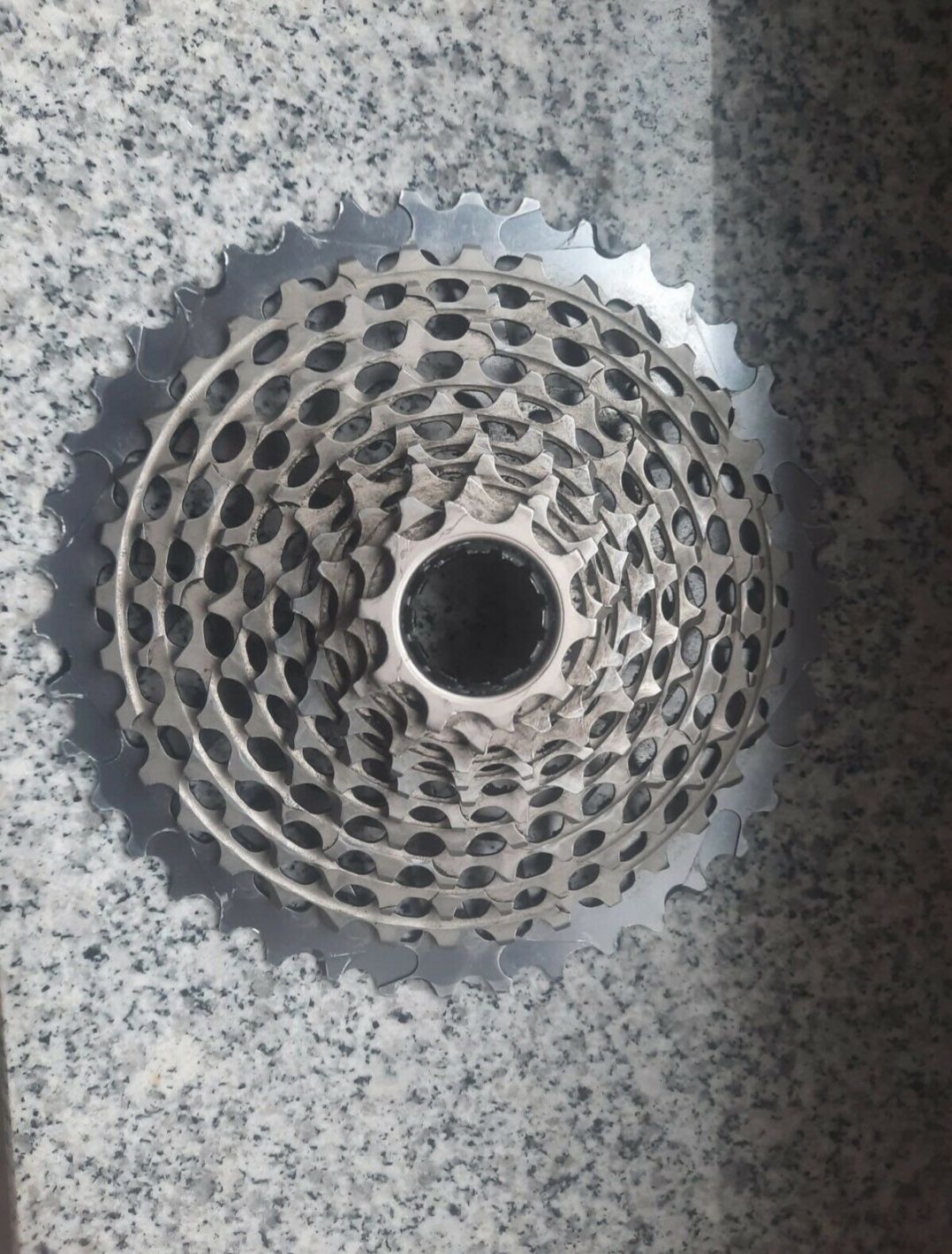

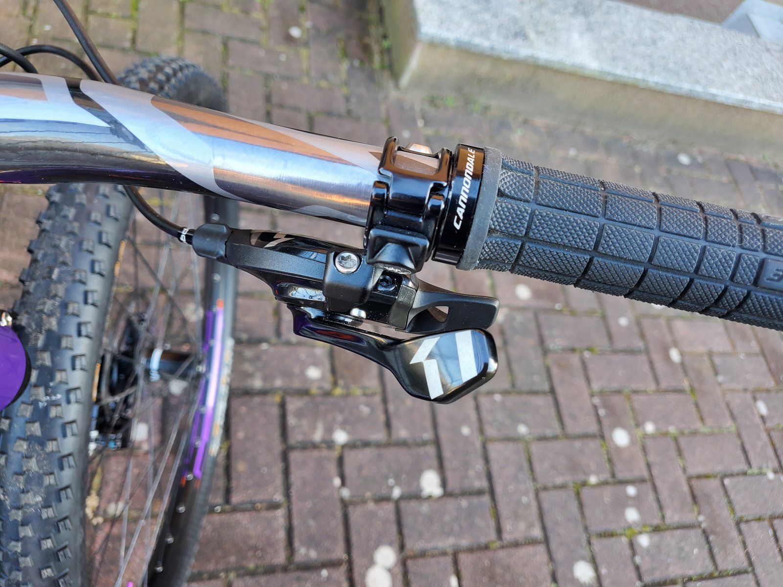

    So, ab jetzt X1 Schaltwerk +Trigger Kombi mit XX1 Kassette am Junior Scalpel - Eagle Kette ist unterwegs, aber noch nicht geliefert. Schwarz und Gold bestellt. Da Samstag kleine Ausfahrt geplant ist musste nochmal die originale herhalten.

    Sohnemann's Scalpel bekommt jetzt doch noch ein Update auf eine X1 Schaltung da ich mir eine X01 geholt habe. Wenn ich dann doch mal eine XX1 oder Eagle günstig finde kann er wieder die X01 erben 😁

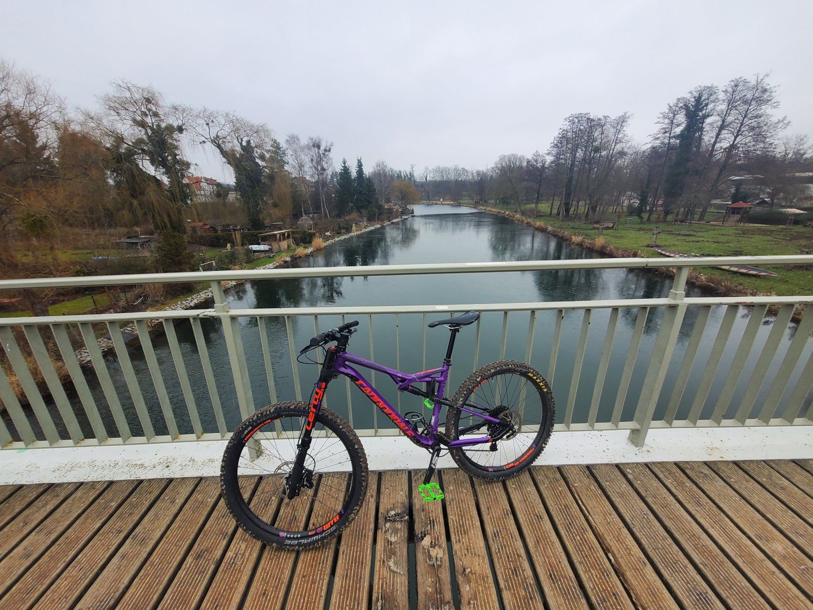

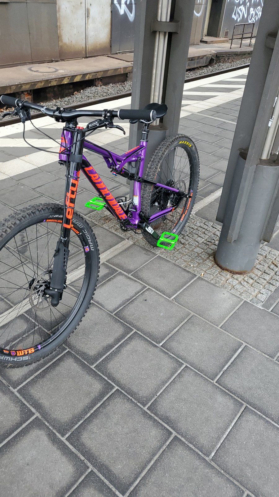

    Weihnachtsprojekt für Sohnemann AluLambo pünktlich nach Weihnachten fertig... Morgen erste kurze Ausfahrt im näheren Umkreis 🙃

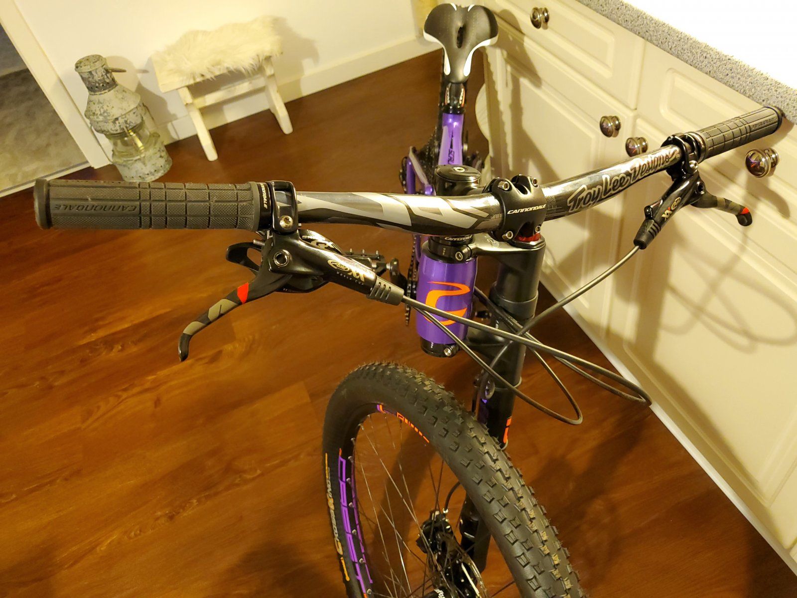

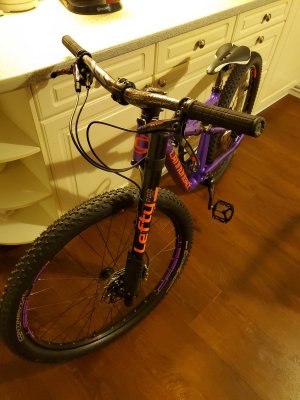

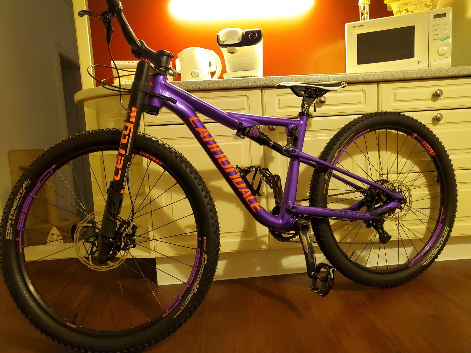

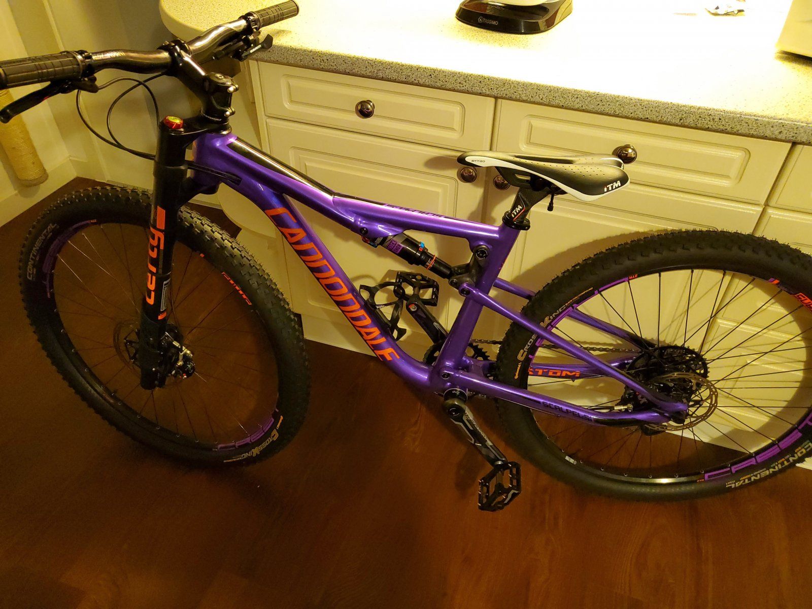

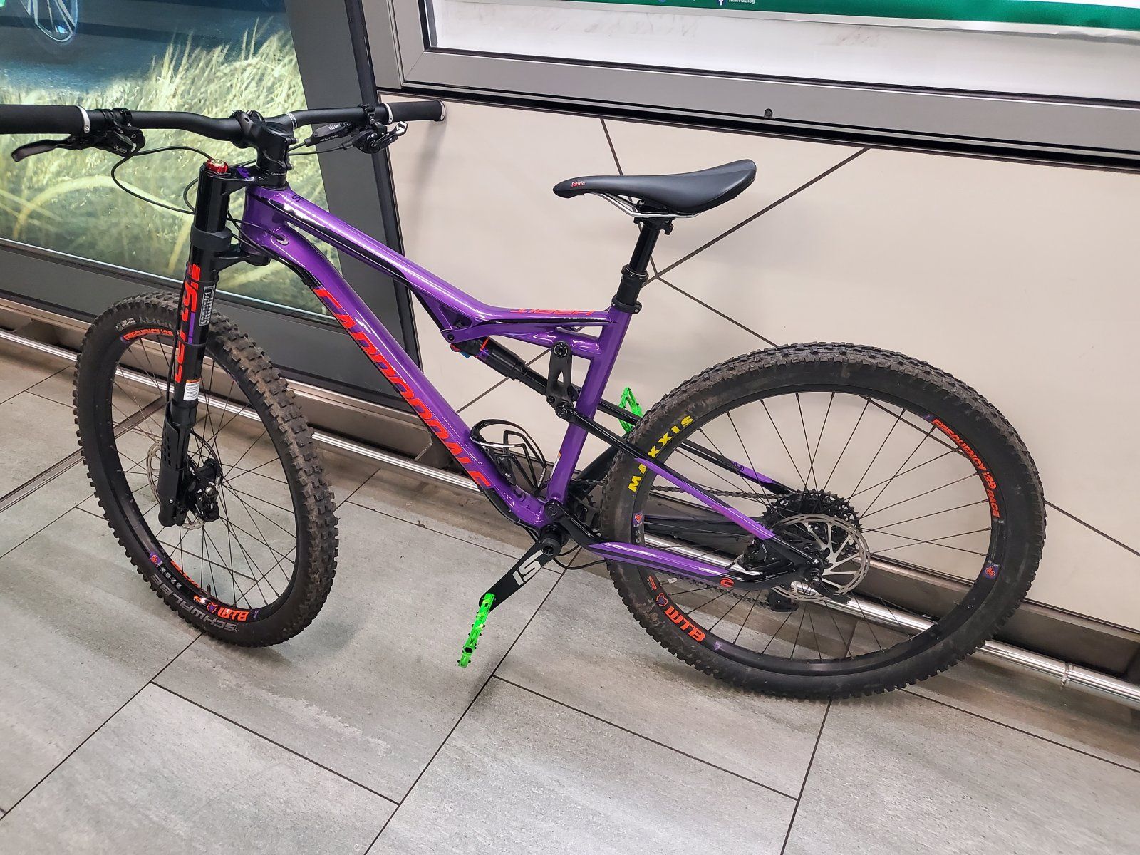

    Bremsen neu befüllt, Reifen ersetzt +Tubeless, CapgoSchaltset montiert, Kurbel angepasst, Pedalen montiert, Sattelklemme ersetzt
    CPS Scheiben für Bremse hinten und Lefty Aufkleber fehlen leider noch..
    Aktuell 11,7kg inkl. Pedale als Alu Bomber. 11,5kg als Ziel verfehlt (Start-Gewicht inkl. Pedale waren 13,7kg).
    Erste Proberunde gedreht. Vor und Nachteile festgestellt.

    Die X1 schaltet relativ rau/hart, oder ich bin nur von der XX verwöhnt ?!

    Aktueller Stand:
    Kurbel ist endlich montiert, wird aber noch 3mm Spacer benötigt. Einen Shop gefunden der noch ein passendes Lager hatte.
    XX Worldcup Bremse hinten passt nicht und Bremsen müssen noch entlüftet werden.
    Aufkleber Lefty, Schaltzug, Reifen, Sattelklemme müssen noch bestellt werden.

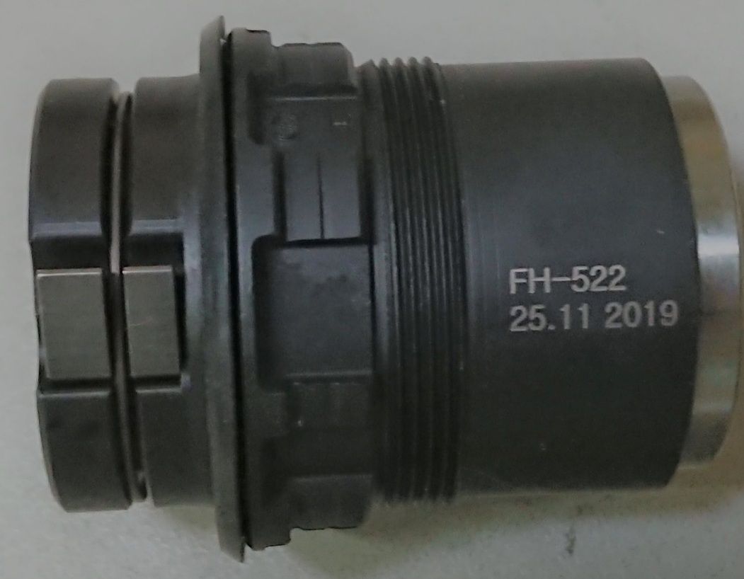

    Zwangspause, Innenlager für die DUB Kurbel passt nicht, das Si-5 hat 42mm und nicht 46mm Einpressmaß. Passendes Innenlager mit 83er Breite für Ai leider derzeit nicht lieferbar.

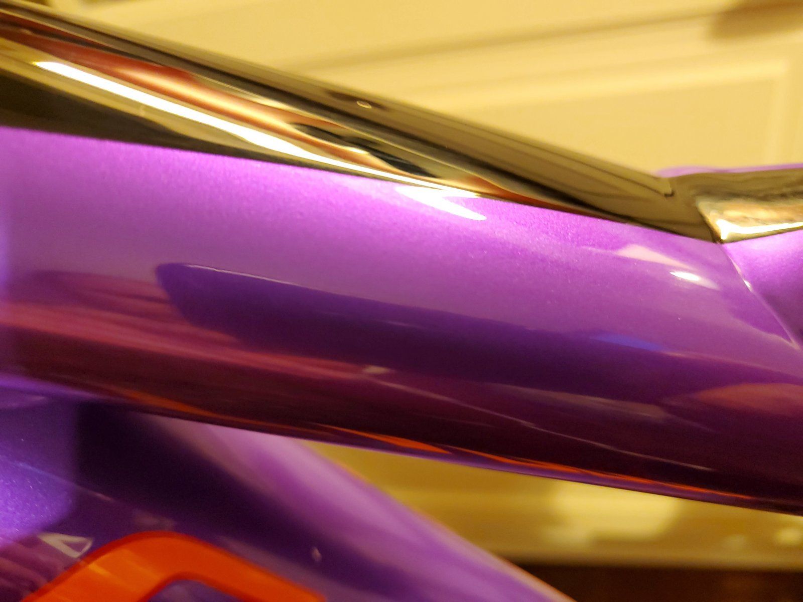

    Dann jetzt erstmal Aufkleberset designen für die Lefty und die Felgen. Allerdings ist die Farbfrage extrem schwierig. Lila, Orange, Magenta von der Schriftumrandung?

    Ja genau, Einheitsgrauschwarz dunklefarben... ist nicht so unseres.
    Vorgabe vom Kind war Lila und Orange. Somit Lamborghini Viola Parsifae + Orange und mit Magenta abgesetzt. Decals in schwarz Glanz. In live kommt das noch viel besser rüber.

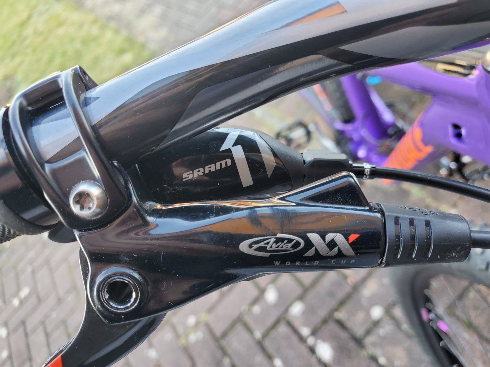

    Aktueller Stand: ...beim komplettieren mit Junior zusammen. Real Technik statt Lego Technik 😁

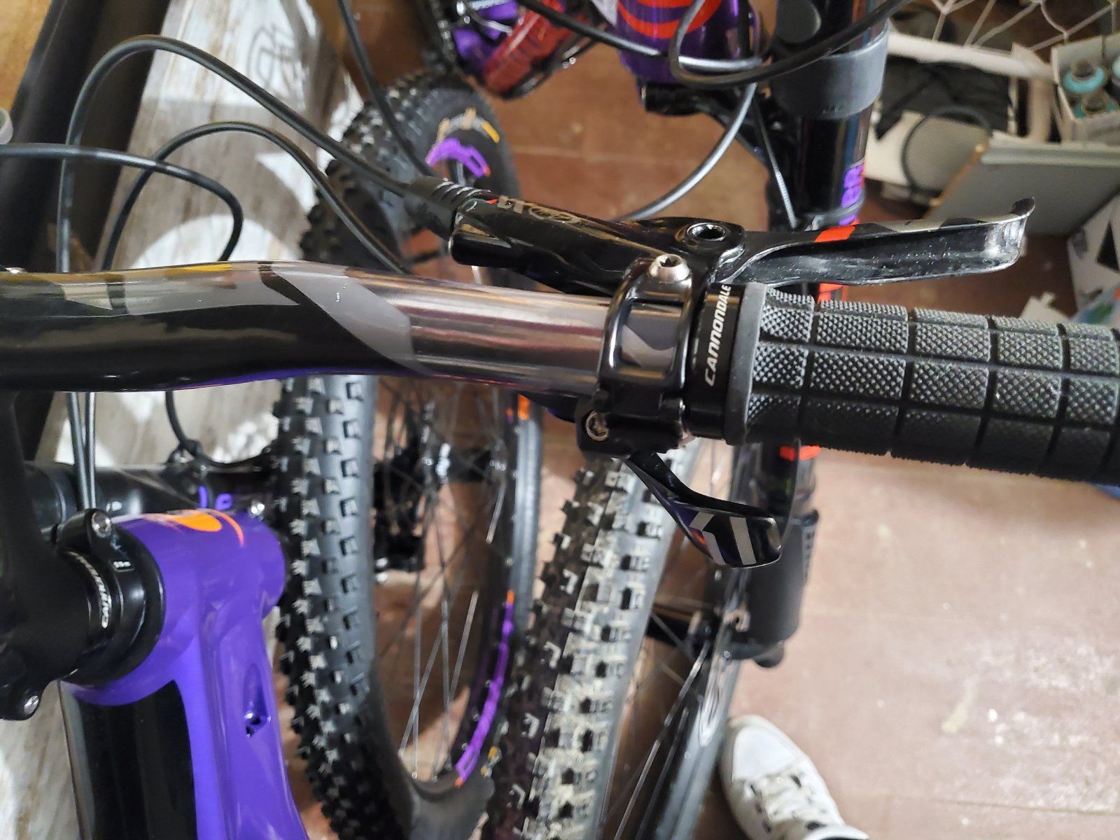

    Leider 2-3 Probleme. Vor allem das die Hebelvertstellung der XX Worldcup am Griff schleift/verhakt...

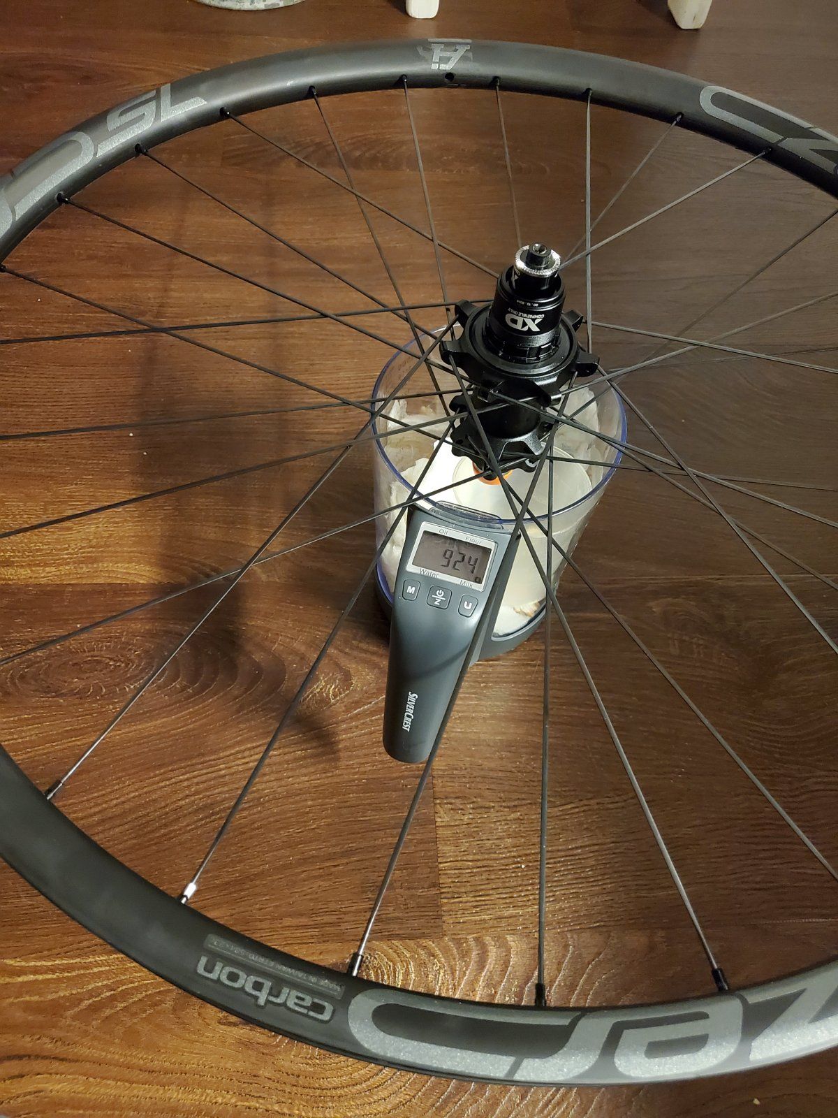

    aktuller Status: komplett zerlegt und Teilesuche HG zu XD Umbau
