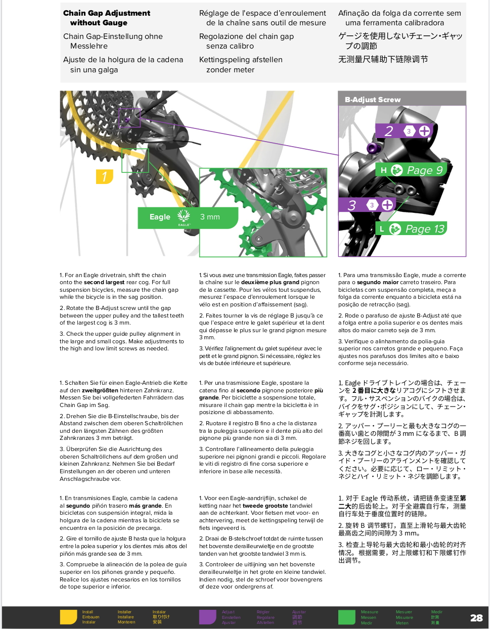

Was funktioniert denn nicht richtig? Du kannst probieren, das obere Schaltröllchen etwas näher an die Kassette zu stellen. Das Chaingap Tool sehe ich eher als Empfehlung.
Ohne dem Tool und eine Einstelllehre geht das gar nicht. Ich kann über die Zugspannung die Gänge nicht genau justieren.
Ohne dem Tool und eine Einstelllehre für das Schaltauge kann man die Schaltung nicht einstellen. Die kleinste Abweichung am Auge und man kann nix mehr über den herkömmlichen weg machen. Einfach nur den Schaltzug tauschen geht nicht ohne alles wieder neu zu justieren und damit meine ich auch das Schaltauge. Es geht immer viel Zeit drauf. Sehr nervig. Im Moment geht es nicht einmal mehr mit dem Spezialwerkzeug. Evtl hat meine Lehre auch schon zu viel Spiel für diese sensible Schaltung. Das Radladenpersonal sagte mir gerade, dass sie das kennen und ein Shimano deutlich unempfindlicher ist. Bin echt am überlegen das Teil rauszuschmeißen.......
Klar, das Schaltauge muss gerade sein. Sonst geht da gar nichts.
Was ich meinte ist, dass du dich nicht zu sehr auf das Chaingap Tool verlassen sollst. Das gibt einem eine gute Grundeinstellung, aber erfahrungsgemäß schaltet die Schaltung besser, wenn man den Abstand noch etwas weiter verringert.
Im Prinzip kann man sich das Tool auch sparen und einfach den Abstand messen. Steht auch so in der Anleitung. Aber auch dann schadet es nicht, den Abstand noch etwas weiter zu verringert. Darf halt nur nicht anstoßen.
D.h. es geht entweder nur der obere oder nur der untere Teil der Kassette richtig? Oder wie genau äußtert sich das?

Normalerweise braucht die obere Schaltrolle bei SRAM einen gewissen Mindestabstand, damit die beim Schalten aufs nächste größere Ritzel nicht dran anstößt. Das Parallelogram schwenkt nämlich grade rüber und nicht so nach schräg unten wie bei Shimano. Dieses Prinzip nennt sich bei SRAM nicht umsonst "Horizon Schaltwerk". Wobei es nicht so schlimm ist, wenn das pimalDaumen einstellt.

Das Tool macht nichts anderes, als den gewünschten Abstand zwischen dem obersten Schaltröllchen und dem größten Ritzel anzuzeigen, während das Schaltwerk auf dem zweitgrößten Ritzel steht. Das kann man genau so gut messen und das wird auch von SRAM beschrieben:
Egal ob mit Tool und mit Messen, das Ergebnis ist das gleiche. Mit Tool ist es nur etwas leichter.
