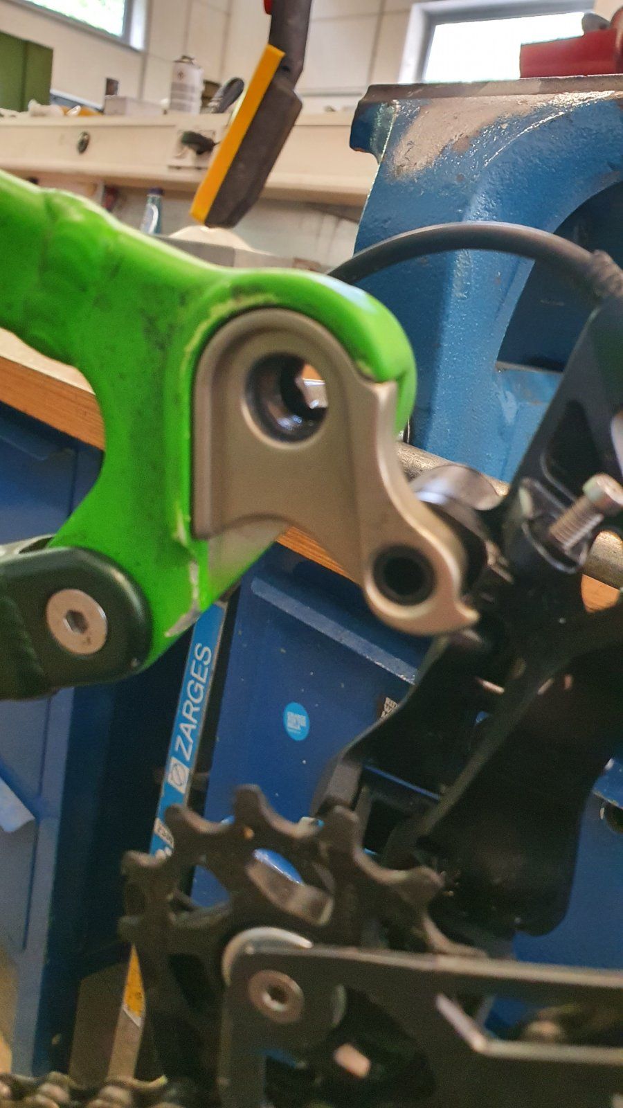

Ich will mein E bike mit Bosch Motor auf eine 12 Fach SLX Gruppe Umbauen.
Mein Fahrrad ist das Liq Rock fully +. Das Fahrrad wird von derby Cycle hergestellt ist aber ein "noname" bike.
Das montierte Schaltwerk war ein RD M786 10 Fach Schaltwerk.
Damit man das Ritzel montieren kann, habe ich ein neuen Laufradsatz gekauft.
Jetzt lässt sich das Schaltwerk nicht richtig einstellen. Das Schaltwerk schaltet unsauber und eher schlecht als recht. Der Umschlingungswinkel passt nicht. Die Einstellschraube dafür habe ich schon komplett heraus gedreht. Ich glaube das liegt am Schaltauge nur blicke ich da ehrlich gesagt nicht richtig durch was ich brauche. Ich hoffe ihr könnt mir helfen damit ich mein Geld nicht ausm Fenster geworfen habe.
Ich setzte mal im Anhang ein Foto von dem Fahrrad und von dem Schaltauge rein.
Schonmal vielen lieben dank im Voraus :)

Da war die 10 Fach schaltung schon gnädiger was leicht verzogenes schaltauge betrifft
12 Fach shimano zickt immerhin etwas weniger als sram
mit Lehre richten oder Neues Teil kaufen fürn 10ner
mit glück klappt Teil ausbauen und plan kloppen( kann Auch tordiert sein)
halteschraube schaltauge fest?
Dreck zwischen Rahmen und bauteil?
dann mal weiter schauen
evtl längere b schraube rein für weitere umschlingung
vll liegts am motorritzel und deine kettenlinie is einfach mist
wenn du n 14er bosch Ritzel nach innen setzten musst vll eher
pedelecforum. de

Ich habe die B- Schraube komplett rausgedreht. Ich hatte das Gefühl das der Umschlingungswinkel dann noch beschissener war.
was meinst du mit kennliene ?
Ich habe das Standard Motorritzel drin. Da habe ich nichts verändert.
Ich danke jetzt schonmal um eure Hilfe :))
Kettenlinie
ich meine falls Nu mit 12 Gang dein Motor Ritzel zu viel Versatz zu den grossen Zahnrädern auf der Kassette hat...
Mein Wissensstand ist, das man hier ein passendes Schaltauge benötigt (wegen dem fehlenden Zwischenstück).
Außerdem gibt es am neuen Schaltwerk eine Einstellmarkierung, sichtbar von der linken Seite durch die Speichen. Wenn man die nicht in Übereinstimmung mit den Zähnen des größten Ritzels bringen kann, wird es nicht nur an einem verbogenen Schaltauge liegen.
Altes Schaltwerk (mit Zwischenstück):
Neues Schaltwerk
Genau diese Makierung stimmt nicht überein egal was ich mache.
Also brauch ich ein neues Schaltauge bzw so ein zwisschenstück ?
Weist du welches genau ich dafür brauche ?
