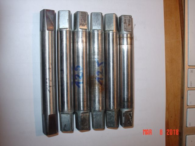

Hallo
Such Dir eine aus
Danke
Eindrucksvolle Sammlung! Hast Du mal eine Shimano-Kurbel zur Probe aufgesteckt oder weisst noch das die mit Shimano Kurbeln verbaut waren? Wie weit lässt die sich etwa mit der Hand aufstecken? Welche wäre mir eigentlich egal, Hauptsache es passt.... Gruß -seb.
