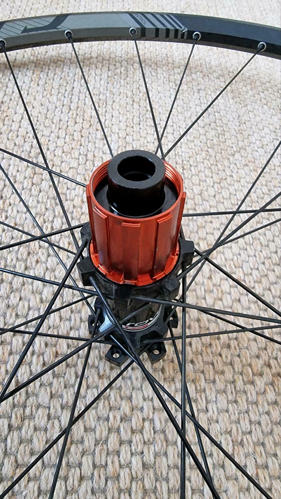

nun suche ich ne Möglichkeit die Roval NAben auf 15mm Steckachse umzubauen... Hat jemand ne idee
Das ist u.U. gar nicht möglich. Wenn das ebenfalls eine DT Swiss Nabe ist bzw. das Innenleben von einer DT Swiss Nabe hat, dann geht das nur, wenn's eine Oversize ist. Es gibt (oder es gab dazumal) 2 Arten von DT Swiss VR Naben: Oversize (können mit entsprechenden Endkappen auf jeden Standard umgebaut werden) und "normale" (können auf alle Starndars ausser 15mm und 20mm umgebaut werden).
oh was für ne Schnitzeljagt...
Kann es also sein das die "Roval" Naben , umgelabelte DTSwiss sind=?!
hier mal 2 Bilder von den Naben Vll.
Ich brauche def. am HR 135x5 (Schnellspanner)
Am VR ist ja aktuell 100x5 (Schnellspanner verbaut)
Hätte aber gerne die Option auf Steckachse umzubauen.
Gibt es die gewünschte Möglichkeit?

Schau mal, was auf die Naben steht. Irgendwo wird sich schon eine Modellbezeichnung finden. Damit kannst du dann bei Speci oder in den Online Shops die passenden Endkappen suchen. Falls du keine findest, dann kann man sie auch nicht umbauen. Es ist unerheblich, ob‘s technisch möglich ist. Wenn du keine passenden Endkappen findest, dann ist es praktisch nicht möglich.
