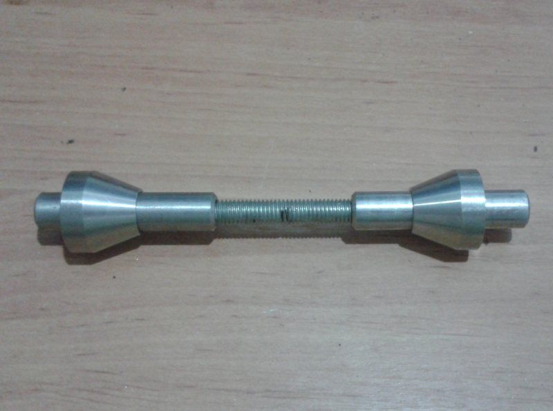

Centrimaster hat einen Steckachsenadapter, der geht für alles (ist so ein flacher Dorn). Kostet aber 33 Ocken.
Ich könnte dir noch meinen alten Adapter vermachen, das ist so eine 12mm Stahlachse mit 2 verschiebbaren Zylindern. Da dürfte eine 15mm Achse gerade so schon draufpassen.

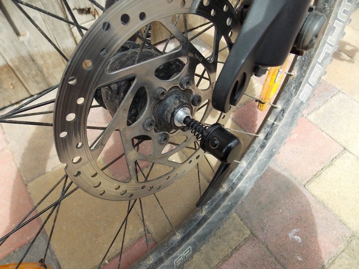

Von Mavic gibt es Adapter (15 to 9mm). Die steckt man beidseitig in die 15mm Bohrung rein.

Schau doch mal in die Explosionsskizze - dort findest du u.a. auch das original 9mm Zentrierwerkzeug!
http://techdocs.shimano.com/media/t...HB/EV-HB-M758-2864A_v1_m56577569830677324.pdf

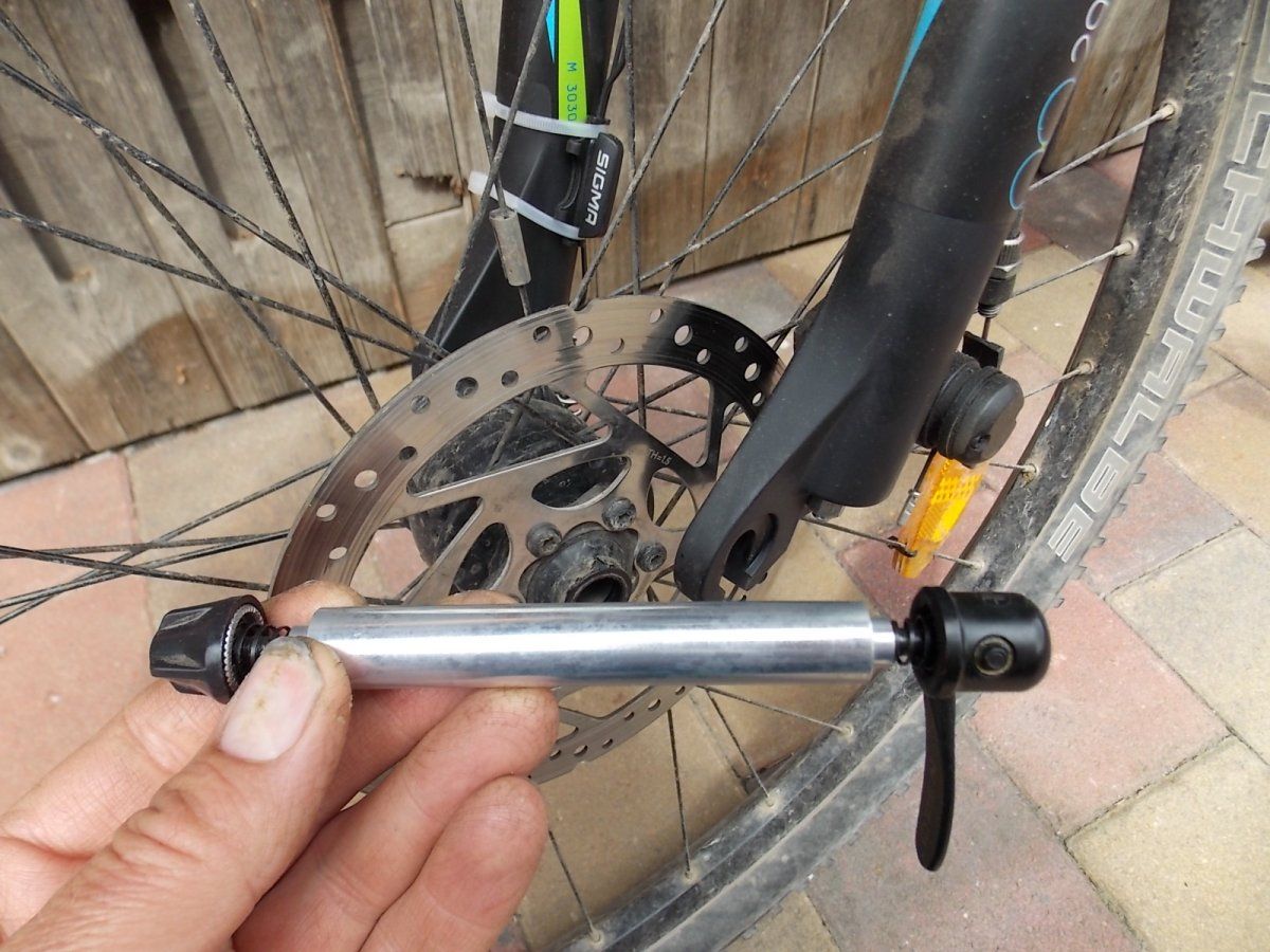

Ich würde mich mal nach Konversion-Kits für 20x110>QR umschauen. Die kosten warscheinlich weniger Kohle als die Konen von Centrimaster (die funktionieren aber ganz gut) oder andere Adapterlösungen.
Zb. die hier
http://www.r2-bike.com/hope-Umruestkit-pro-2-qr9
Hab mich das letzte mal Zentrieren (eben auch mit dem Minoura Ständer) mit so nem 20mm Adapter rumgerägert, bei wo sich dann aber das Laufrad ständig im Zentrierständer verschoben hat weil man es ja nicht mit Schnellspanner festziehen konnte. Das sollte ja viel einfach sein wenn man zum zentrieren die 9mm Endkappen einsetzt
Korrekt - das meine ich.Meinst du das Teil mit der Nr. 7 (Hub Setting Tool?).
Es gibt noch jemanden aus den Staaten, der ziemlich geiles Zeug anbietet.
Darunter z.B. auch Zentrieradapter 20mm oder 15mm.
http://cgi.ebay.de/Truing-Stand-Ada...539?pt=LH_DefaultDomain_0&hash=item45f44213ab
Schaut noch besser aus. Versandkosten auch interessant.
http://www.bike-components.de/produ...-fuer-15mm-auf-9mm-Schnellspannachse-VR-.html
