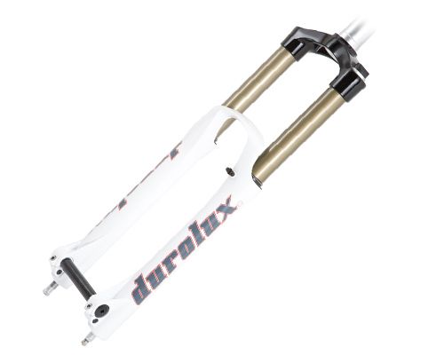

Ich fahre die Durolux, kann sie sehr empfehlen! Durch Ihre Luft/Luft bauweise relativ leicht, läßt sich auf knopfdruck auf 140mm absenken oder auf 180mm heben! Natürlich vollachse, sehr steif und superleicht allen gegebenheiten anzupassen!
