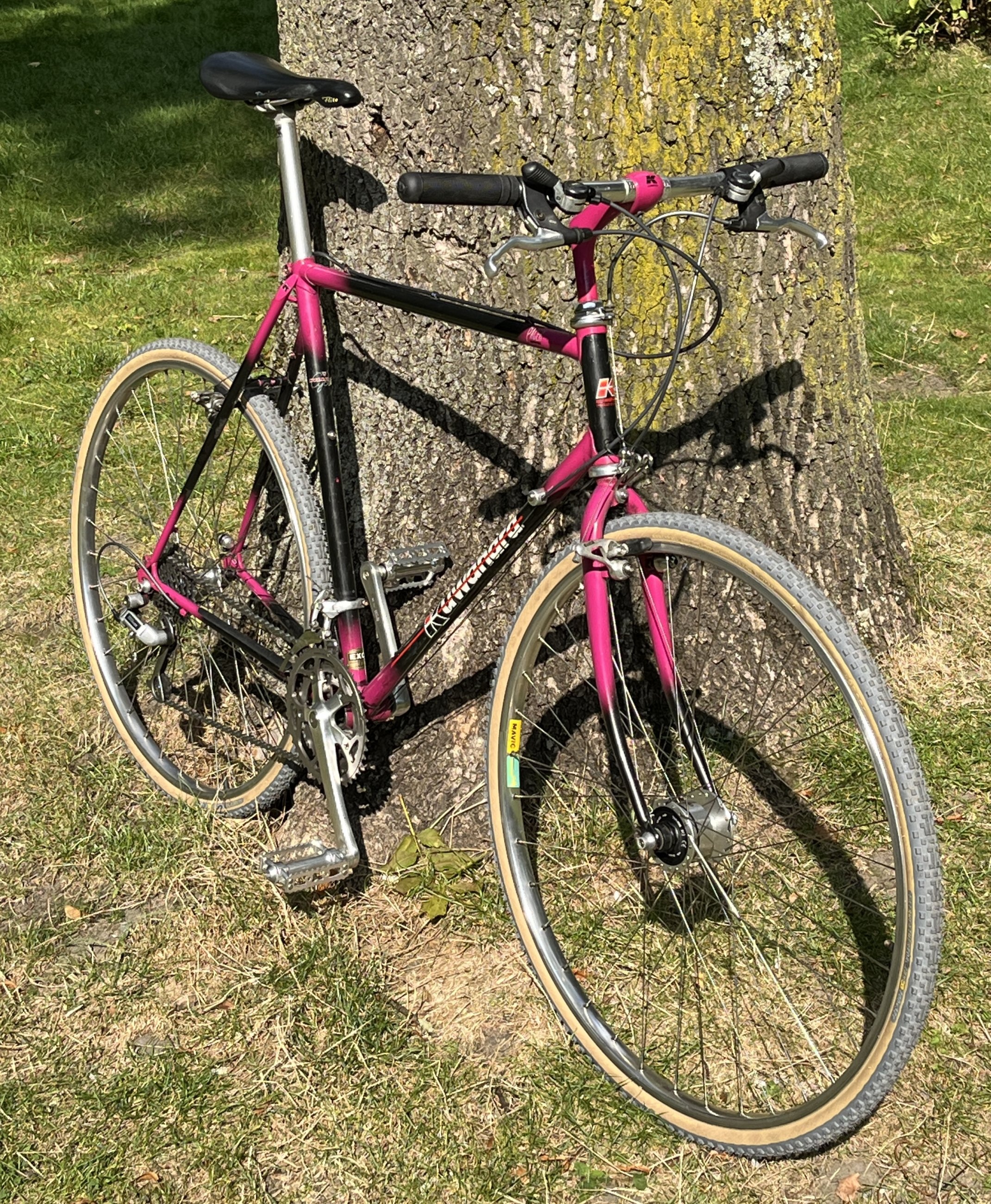

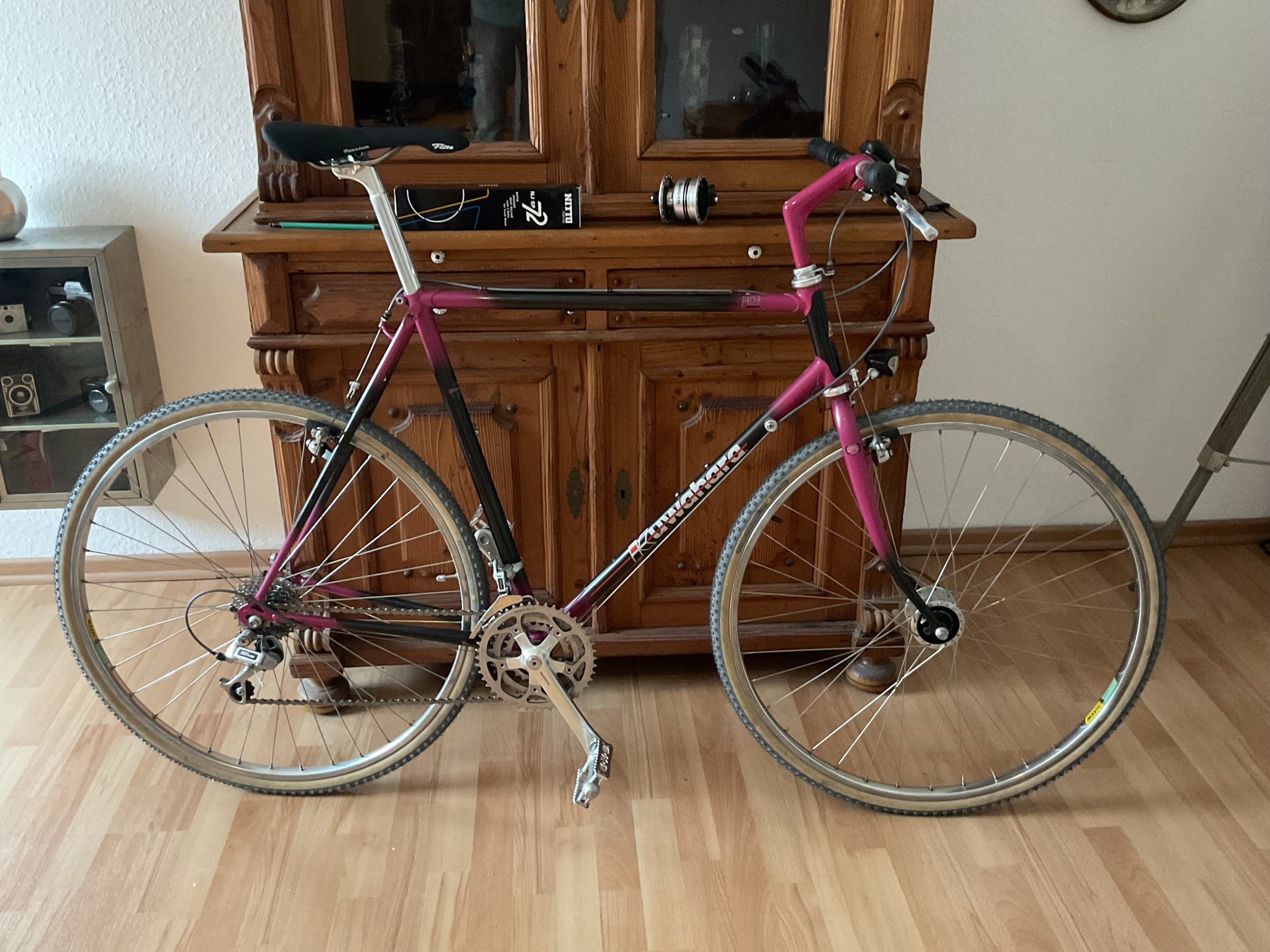

1988er Kuwahara Pacer: Revision für viele weitere Jahre.

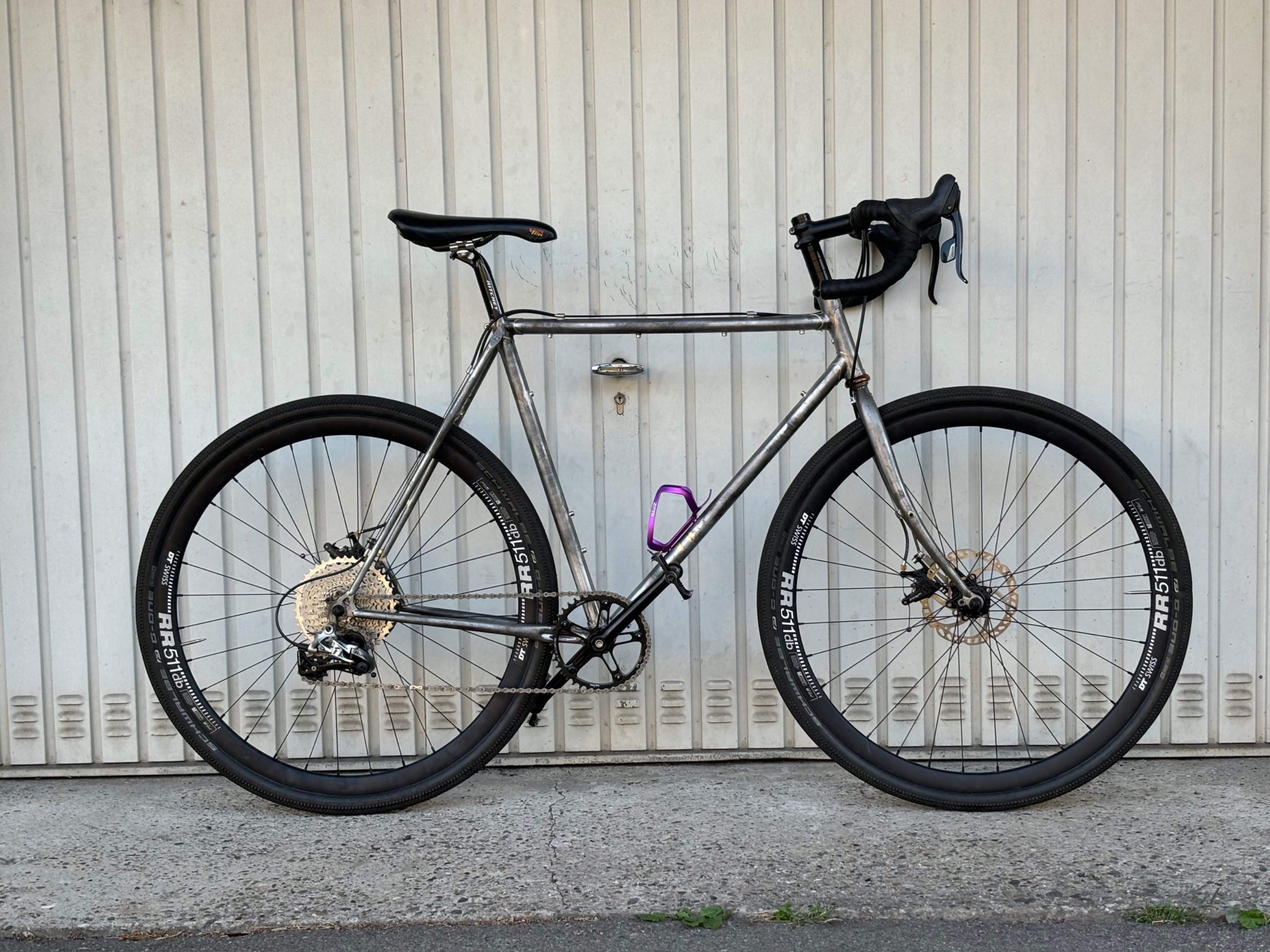

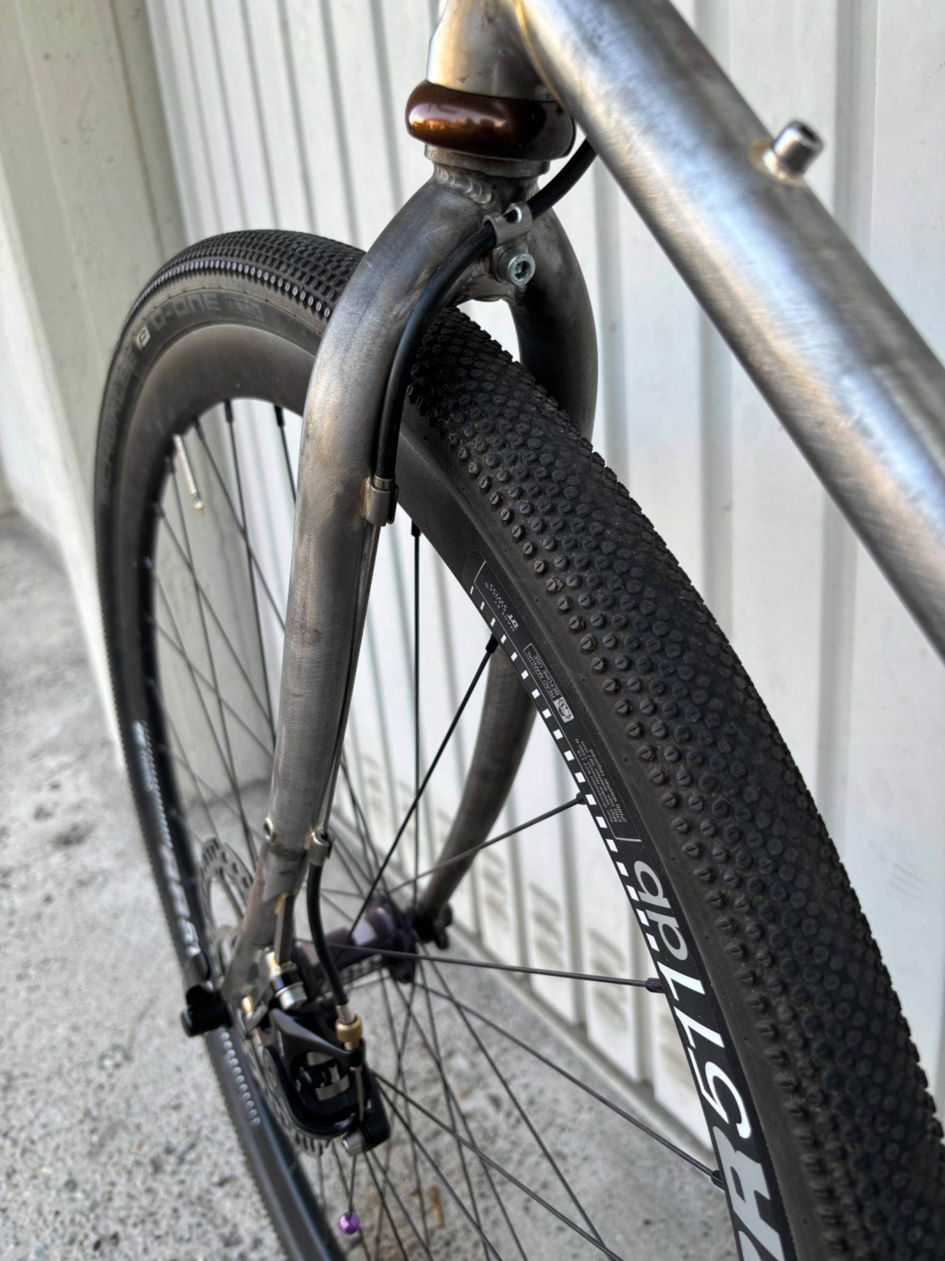

Es ist vollbracht!
In etlichen Nachtschichten habe ich einen kaputten Hi Pacer auf Disc umgelötet und dabei noch weitere Änderungen vorgenommen.
Basis war ein Hi Pacer von 1990 mit Dellen im Unterrohr und einem Riss im Sattelrohr, den ich günstig von @Grails übernehmen konnte.

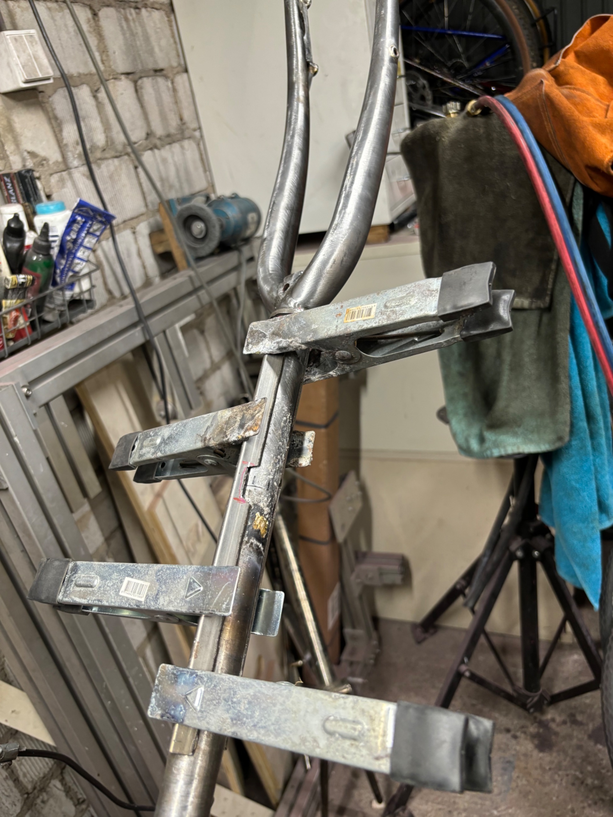

Erster Schritt war die Verlängerung diles Gabelschafts

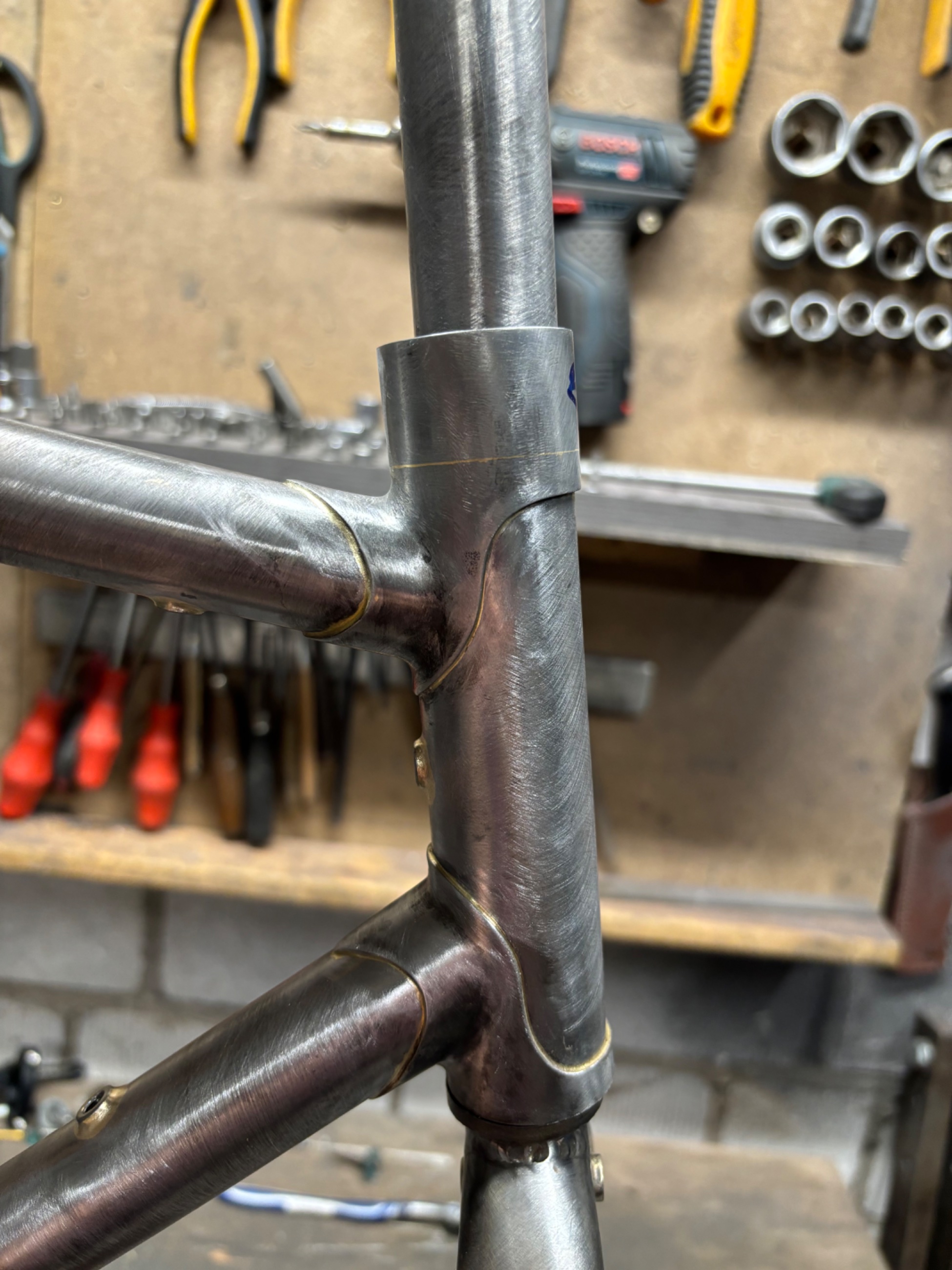

Anschließend gings an den Rahmen. Hier gab's viele kleinere Anpassungen: Steuerrohr länger, viele Ösen für Flaschen und Taschen, neue Sattelklemmung, auslöten der Dellen und Reparatur vom Riss.

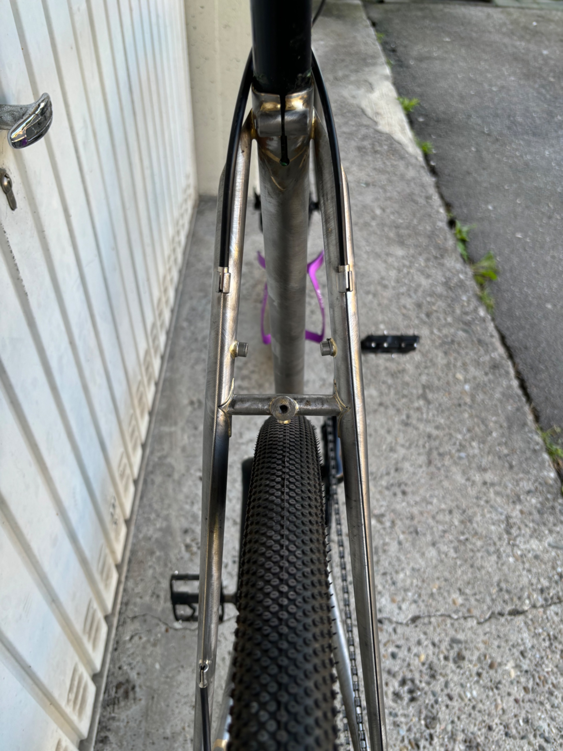

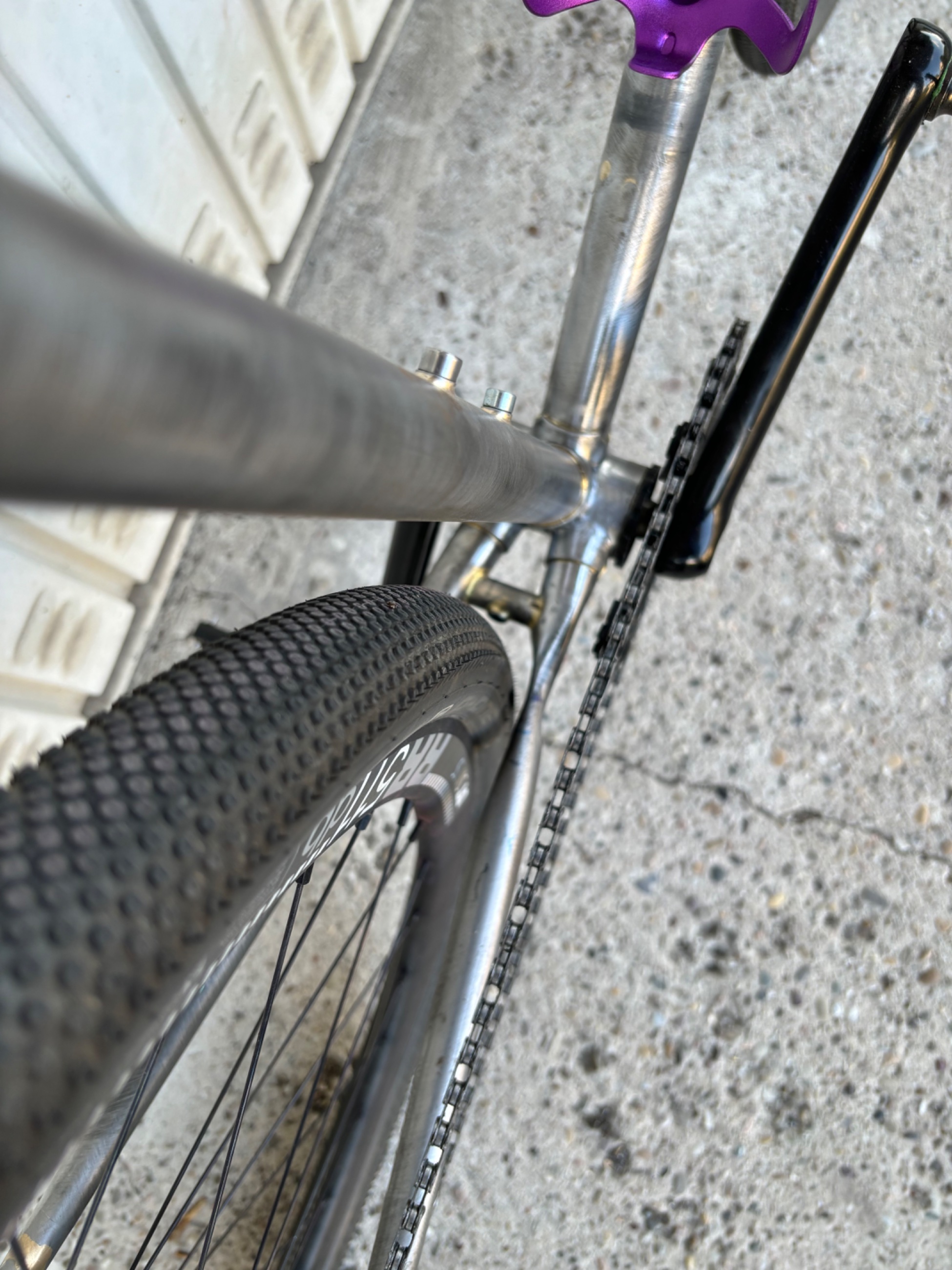

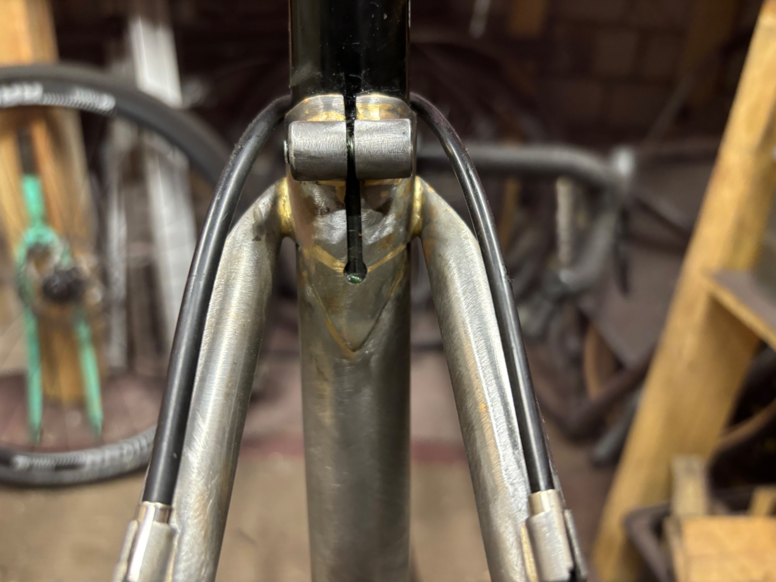

Damit 40er Reifen reinpassen mussten die Kettenstreben tief eingedellt werden. Hier bin ich mit der Optik unzufrieden und überlege mir eine Lösung die das ganze auch steifer macht.

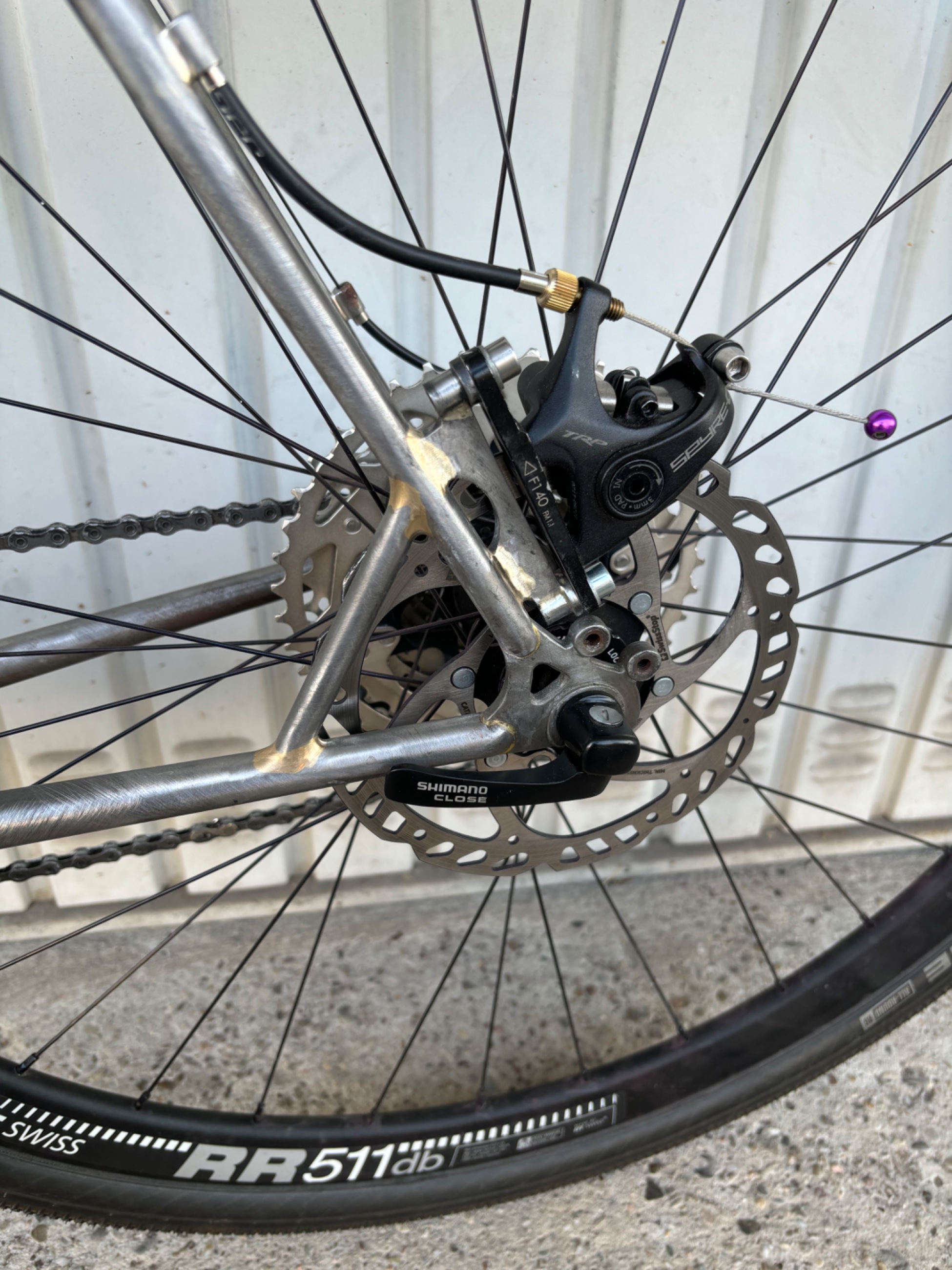

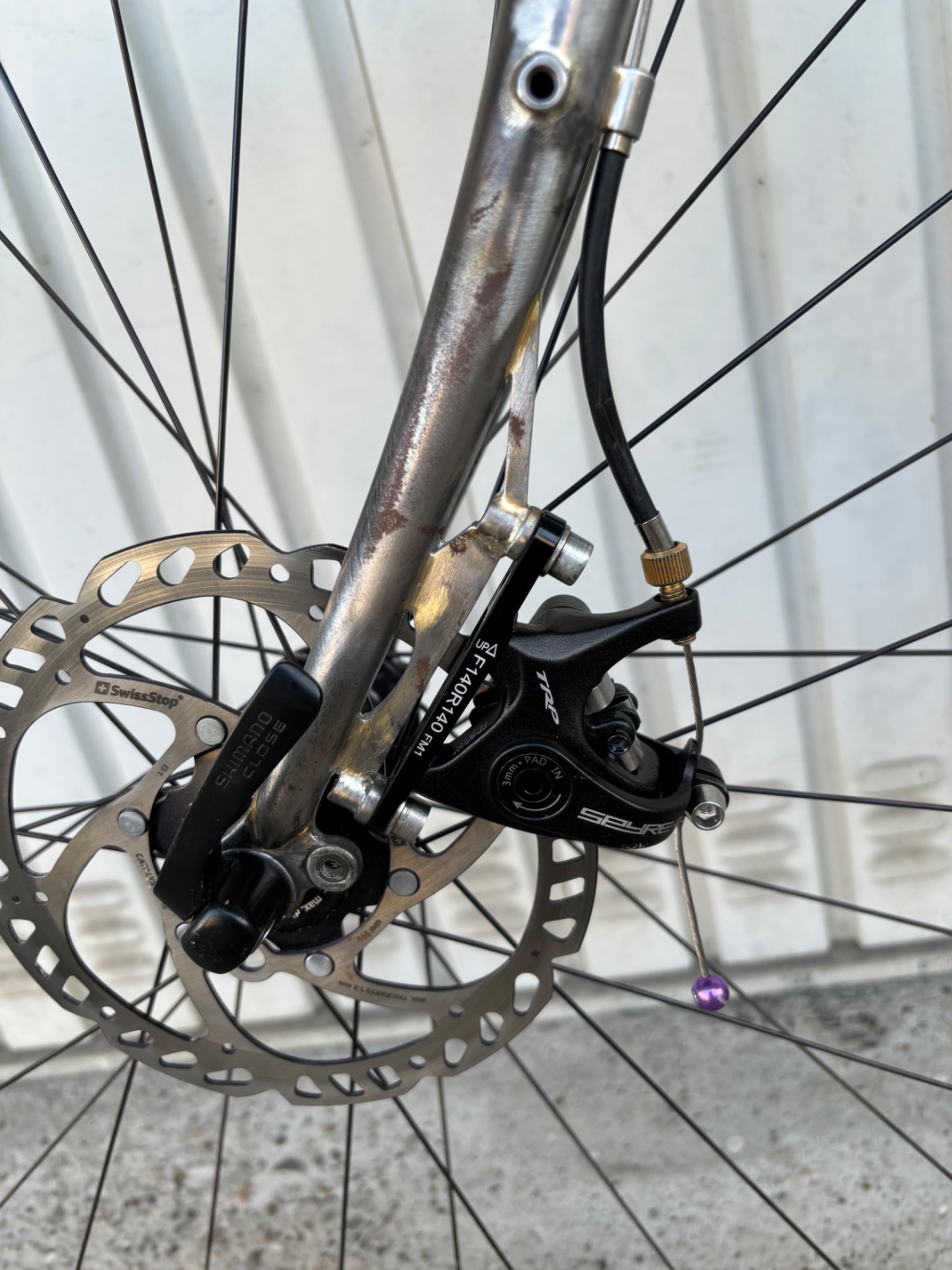

Bei den Bremsaufnahmen habe ich viel rumprobiert. Letztendlich habe ich mich für flatmount entschieden und die Aufnahmen komplett selbst gemacht
Die erste Testfahrt lief gut aber ich habe das Gefühl, dass sich das Vorderrad beim Bremsen aus dem Ausfaller drückt und auf Dauer das vr schief steht. Hier sollten andere Schnellspanner helfen. Die Gabelscheiden verbiegen sich beim Bremsen nicht stärker als mit Cantis. Bei einer Wandstärke von 1mm ist das aber auch nicht anders zu erwarten.
Jetzt kommt das was mich am meisten nervt, ich mag die Optik iwie nicht 😅.
Ich lasse es mal länger auf mich wirken und entscheide dann. Aber Idee ist zurück auf Cantis aber 650b und zurück auf Gewinde Steuersatz. Ziel wäre eine klassischere Optik.
Und nun Feuer frei für euer Feedback.

ABER: die Kettenstreben - OMG. Die sehen ja aus als wäre das super schwammich hinten.
Ich hätte glaub ich einfach Angst damit zu fahren.
Und jetzt wieder komplett Rolle rückwärts und 650B? Du traust Dich was!!!

Es ist vollbracht!
Anhang anzeigen 2011657Anhang anzeigen 2011656

Das krasse ist, das die immer noch super stabil sind und nicht schwammiger als vorher.
Idee ist aktuell die Vertiefung auszufeilen und ein 2 bis 3 mm Blech aufzulöten, dann sollte alles ordentlich aussehen und noch steifer sein. Sollte was schiefgehen,

Der Schaft wird natürlich noch gekürzt, sodass der Lenker 2 cm unter dem Sattel sitzen wird. Vorbau mit positiver Steigung mag ich nicht so aber ist ein test wert.
Winkel vom Sitz rohr sind 73 und beim Steuerrohr 72, also normal für heutige Gravel bikes. Da ich die Muffen unbedingt erhalten will spiele ich auch nicht an den Haupt rohren rum, denn dann kann ich gleich einen neuen Rahmen löten (was eh mal wieder ansteht).
Lackschema vom Pacer werde ich bestmöglich nach bilden aber mit einer eigenen Note.😬

- wenn Modernisierung zu Scheibenbremse, dann richtig. Ohne Hydraulik? Hmmm, das ist doch eher inkonsequent bzw. eine vertane Chance?
Ich finde es interessant und gut gemacht. Frage zur Detailausführung : Hast Du
  • bei der Verlängerung von Gabel und Steuerrohr mit eingeschobenen Hülsen gearbeitet?
  • Lot mit niedrigeren Schmelzpunkt verwendet?
