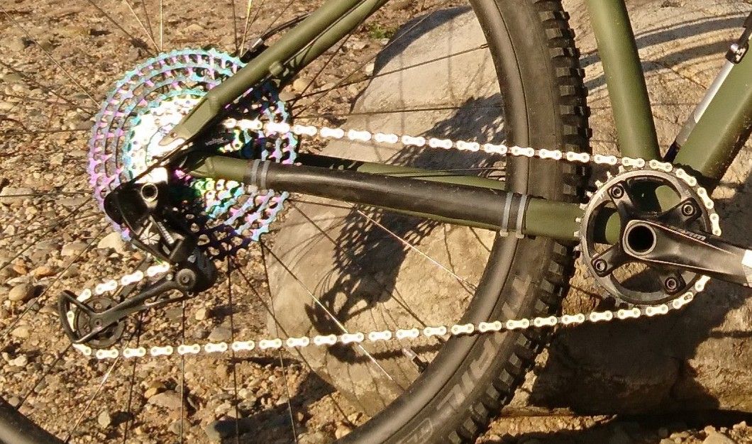

SRAM NX Eagle Schaltwerk plus 11fach 11-50 Sunrace Kassette.
Oder für mutige Tüftler gibt es die 11fach 11-52 ZTTO Kassette über Ali.
Beide Kassetten passen auf den normalen HG Freilaufkörper drauf.
Danke für die Info. Aber dein Schaltwerk ist ja ein NX Eagle (12-fach?), meins nur ein NX ohne Eagle (11-fach). Das geht dann laut Beschreibung wieder nur bis 42 Zähne :spinner: Also doch noch n Deore Schaltwerk dazu, oder? :rolleyes:
Das NX Eagle Schaltwerk kommt mit dem 11fach Schalter klar und mit dem 50er Ritzel.
Wenn Du unbedingt Dein altes 11fach NX Schaltwerk behalten möchtest, dann gibt es noch von Garbaruk eine 11fach Kassette plus einen Schaltwerkskäfig zum umbauen: https://www.bike24.de/p1322111.html
ist mA aber etwas sehr Preis intensiv. ;)
Dagegen ist der Umbau mit dem NX Schaltwerk plus Sunrace Kassette für ca 130 bis 140 € erledigt.
