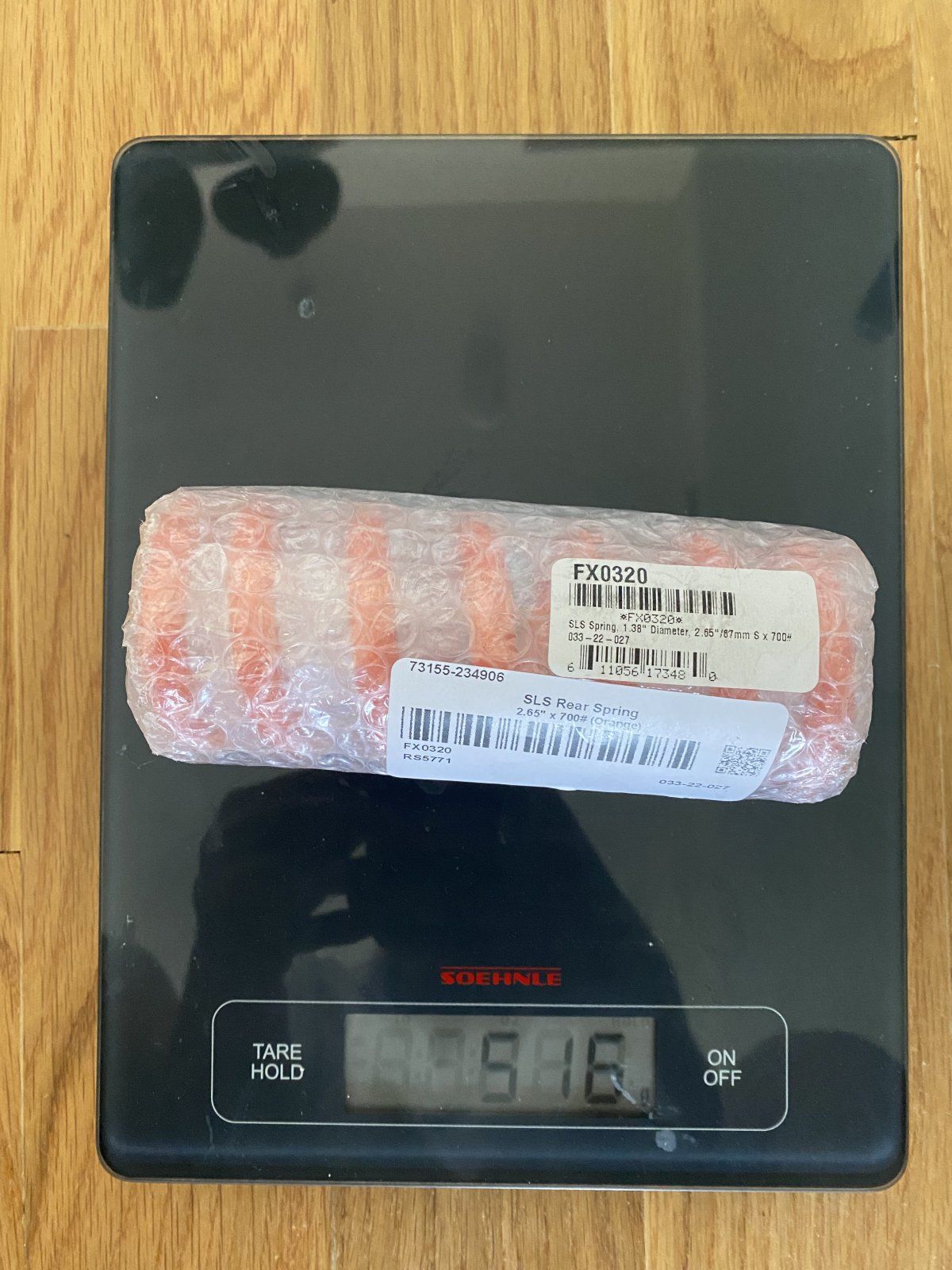

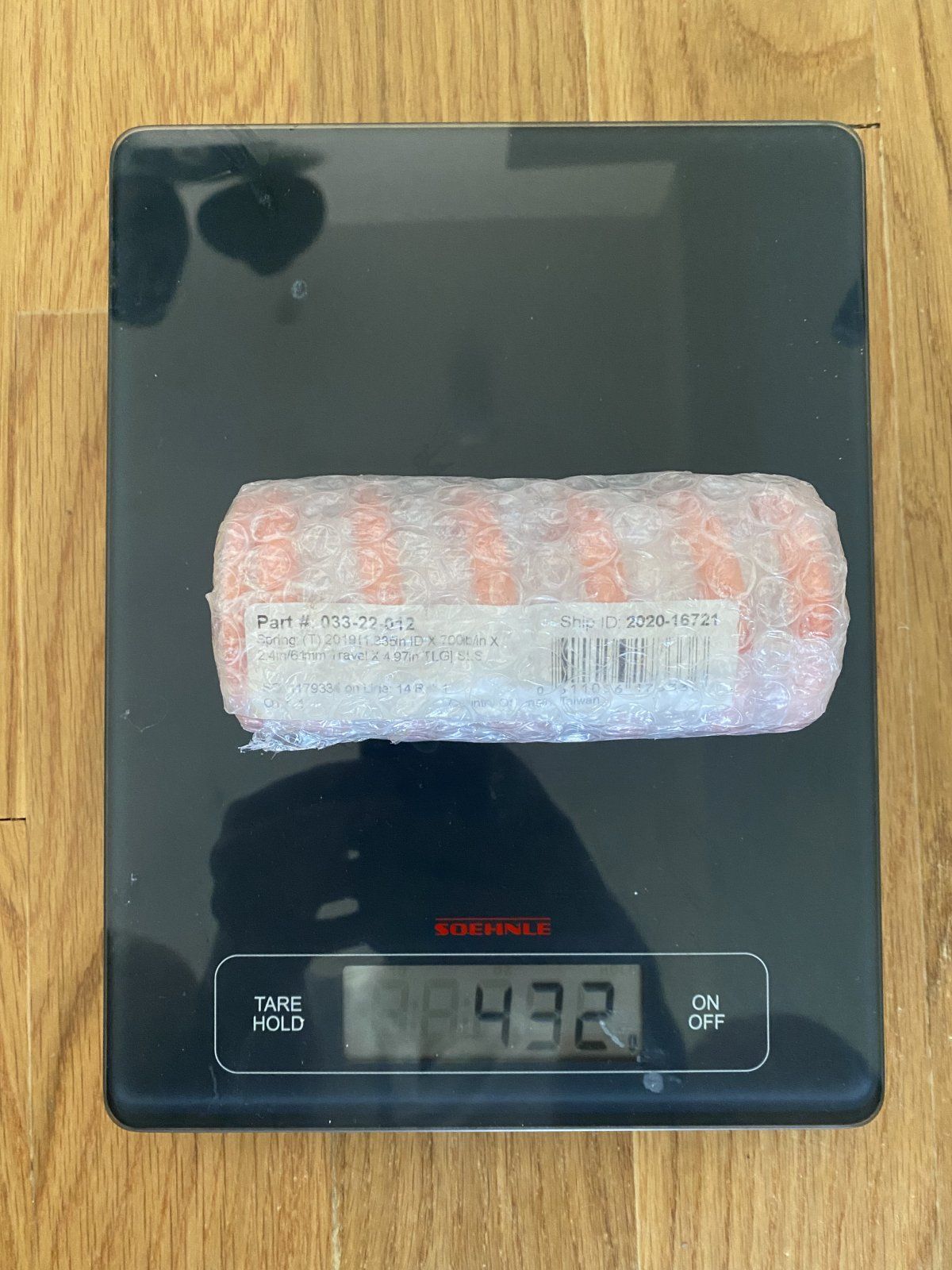

Howdy,

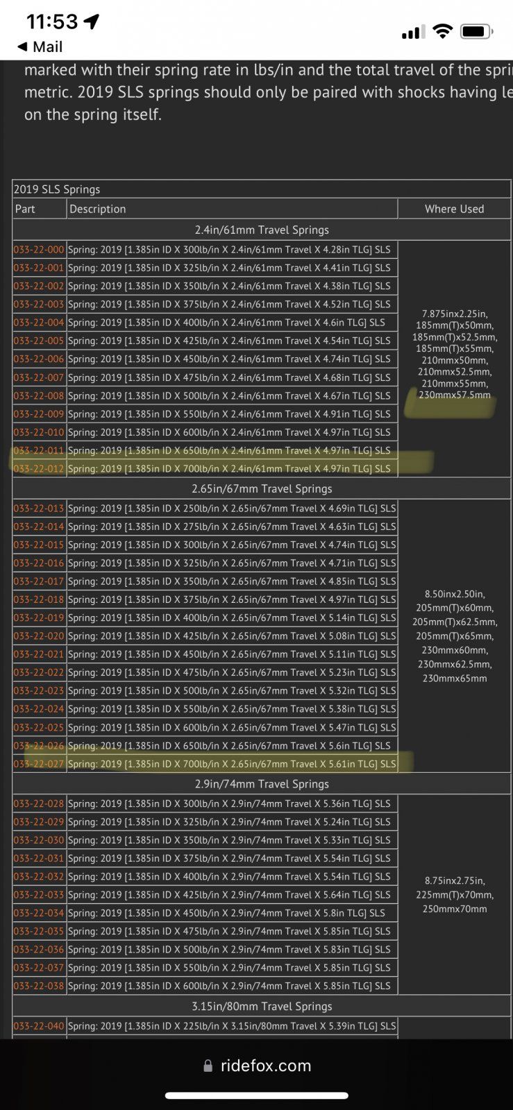

Bin an anderer Stelle ueber die Feder, bzw. deren Maximalhub und Einbaumaß gestolpert.
Fuer den Fox DHX2 wird fuer die 230x57.5 Version die 2.4” Version auf der Website propagiert. Es gibt die gleiche Feder allerdings auch in einer 2.65” Version. In beiden Faellen schaue ich auf die SLS mit 700# Federrate.
Die 2.65” Feder sollte vom Einbaumass her auch noch mit gut einem Zentimeter Spiel in den Daempfer gehen, und im schlauen Internet wird mir vermittelt, die laengere 60-65mm Hub Variante sei die Richtige..?
Abgesehen von dem Gewichtsunterschied jedoch, gibt es zwischen beiden Versionen Vor-/Nachteile (solange die lange Feder ohne Vorspannung rein passt)? Bei Bike-Components.de steht glaub was von 126mm Laenge fuer die 2.4 und 142mm fuer die 2.65 Version.
Hintergrund: Falls die laengere Version nicht 500kg mehr wiegt, wuerde ich fast da dahin tendieren, fuer den Fall dass mich in naher Zukunft mal so ne Laus hinsichtlich Rahmen mit 230x62.5 oder wasnicht reitet. Dann liesse sich der Daempfer einfach(er) mitnehmen. Der 230er Fox Daempferkoerper sollte zwischen den 57.5, 60, 62.5 und 65 ja identisch sein.
Merci
