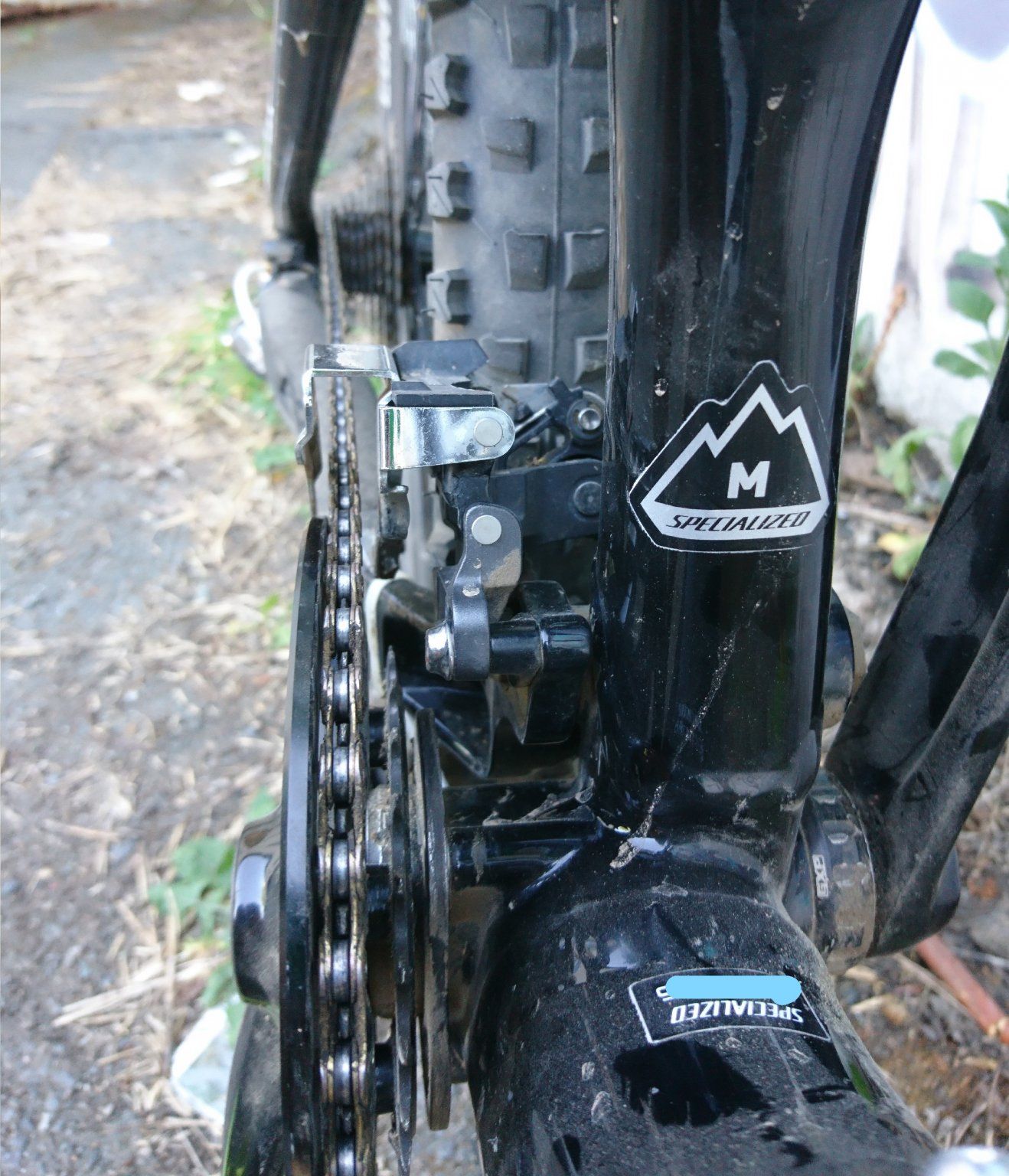

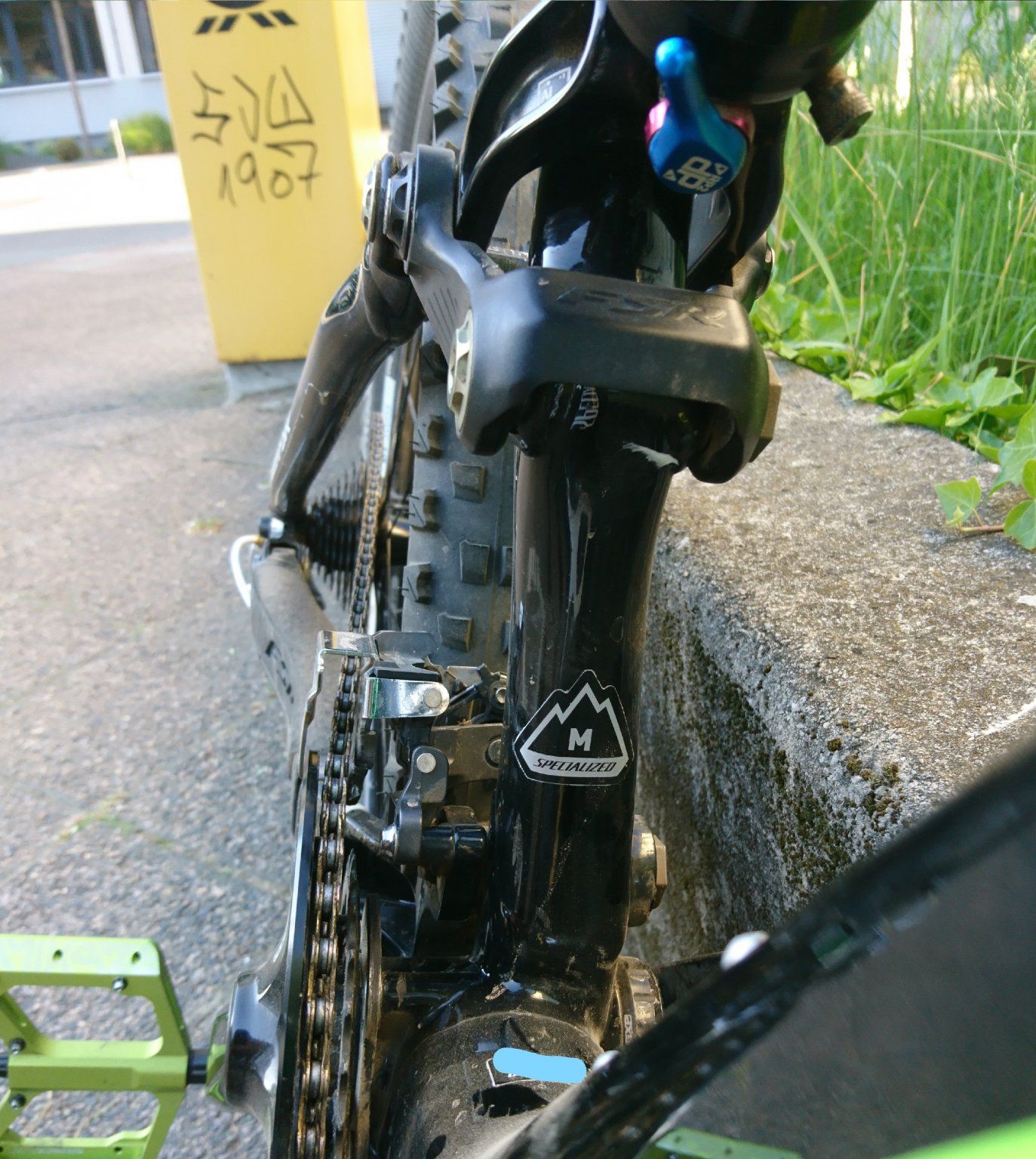

Ich hab mal Bilder gemacht - würde mich freuen wenn jemand mal ein auge drauf werfen kann :)

Naja viel erkennt man nicht. Aber rechnerisch 51mm passt schon - und mit NW Blatt und grossem Ritzel hinten wird schon gehen, höchstens dass es beim rückwärts Treten dann springt wenn die Linie zu weit aussen wäre.
Aber glaub ich nicht.
