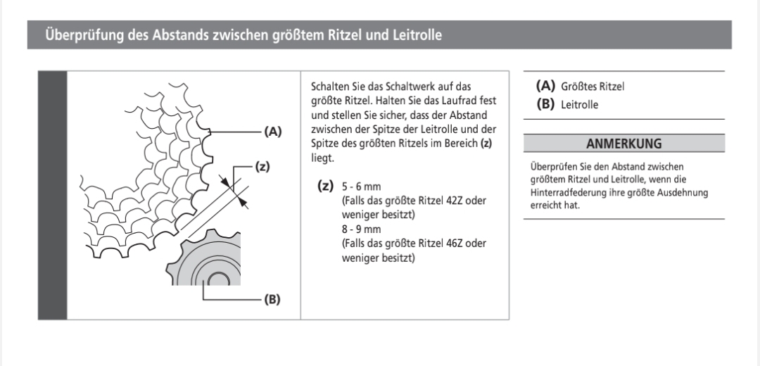

Die 2 - 3 mm stimmen beim Umwerfer, hier jedoch die größten Zähne verwenden. Beim Schaltwerk kommen mir 2 - 3 mm Abstand zwischen Ritzel und Schaltröllchen arg knapp vor. Shimano schreibt im Händlerhandbuch von 5 - 6 mm bei 42 Zähnen am größten Ritzel der Kassette und 8 - 9 mm bei 46 Zähnen. Also sollten bei dir 5 - 6 mm passen.
Die 2 - 3 mm stimmen beim Umwerfer, hier jedoch die größten Zähne verwenden. Beim Schaltwerk kommen mir 2 - 3 mm Abstand zwischen Ritzel und Schaltröllchen arg knapp vor. Shimano schreibt im Händlerhandbuch von 5 - 6 mm bei 42 Zähnen am größten Ritzel der Kassette und 8 - 9 mm bei 46 Zähnen. Also sollten bei dir 5 - 6 mm passen.Anhang anzeigen 1982434
Nach dem hab ich mich damals auch ungefähr gerichtet. Ich habe aber glaub ich so ca. 2mm mehr lassen - vom Gefühl her, hat es irgendwie "richtiger", bzw. "sicherer ausgesehen.

Der Abstand zwischen Schaltröllchen und Ritzel ist dann richtig eingestellt, wenn der Käfig im 2. Gang nicht am 1. Gang schleift. Hierbei bei 2-fach unbedingt beide Kettenblätter probieren. Als ich von 11-42 bei unveränderter B-Schraube kurzzeitig auf 11-46 getauscht habe, hat der Käfig im 2. Gang am 1. Gang geschliffen. Daher auch die 8 - 9 mm bei 46 Zähnen am größten Ritzel. Das habe ich dann auch recht schnell gemerkt.
