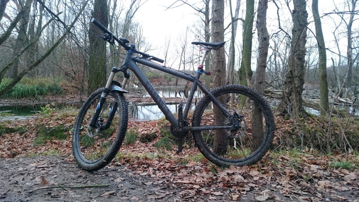

Hallo liebe Gemeinde,

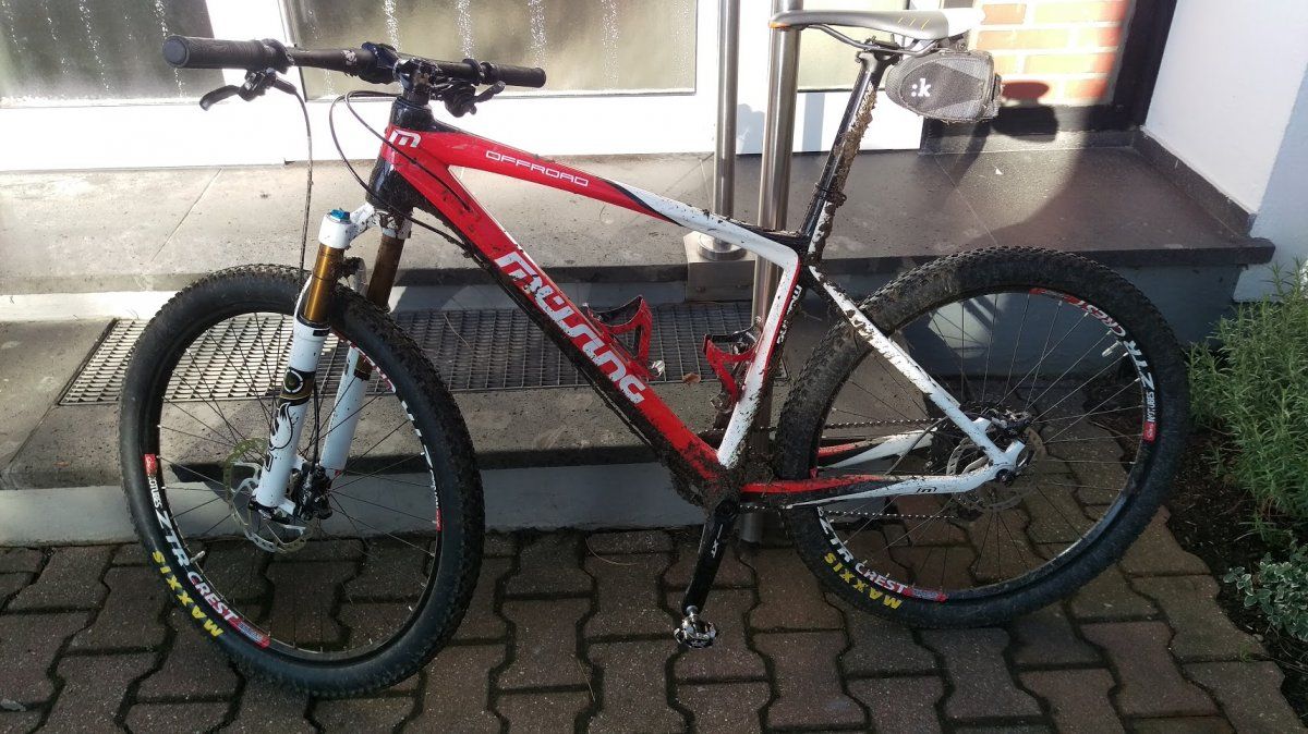

ich bin Andy und das auf den Bildern ist mein Ghost SE1202 aus 2006.
Auf dem ersten Bild sieht man es in einer der ersten Ausbaustufen.
Nun ist das auch schon eine Weile und einige Teile her.
Jetzt sieht es in etwa so hier aus:
Aber ich bin immernoch nicht am Ende.

Ja, auch am 26er. Finde es sehr genial! In der Ebene tritt man dann aber schon schnell ins Leere. Ich bereue es trotzdem nicht ;) Sobald das 34 er Blatt verschlissen ist probiere ich allerdings 36 Zähne von Wolftooth.
Fährst du die komplette Gruppe oder eine. mix aus Komponenten? Wie sieht es mit den Klettereigenschaften des 34er Blattes aus? Ich fahre bei 2fach jetzt 26/38.
Fahre kompletten M8000 Antrieb samt Bremsen:
Ich hab die Kassette mit der 11-40 Übersetzung; nach oben hin sind das schon mal satte 8 Zähne mehr als eine CS-M 770. Optional gibt es auch noch 11-42. Für mich reicht das zum Klettern völlig aus, bin sehr begeistert. Aus meiner Sicht sollte fast jeder so eine Abstufung komfortabel fahren können, aber ich kann verstehen, wenn jemand in der Ebene gern ein größeres Kettenblatt montieren will.
Ich bin vorher lange Zeit mit 3x9 mit 22-32-44 Kettenblättern gefahren und hing da praktisch die komplette Zeit auf dem mittleren Blatt. Für mich hat sich also nicht so viel geändert :)
Das ist doch mal ne Ansage. Genau so würde ich das auch haben wollen. Ich tendiere dann aber doch zu 11-42er Kassette. Da hab ich dann noch Luft nach oben was klettern angeht. Ich denke dass ich mit dem 34er Ketteblatt ganz gut dabei bin.
Die M8000 Bremse habe ich auch schon seit Anfang Oktober drin.
Ich sehe du fährst die Crest Felgen. Was hast du in deinem LRS für Naben?
Das geht doch schon sehr in die Richtung die ich mir vorstelle. Ich würde halt auf die neuen Hope Naben warten.
Weißt du wo du gewichtstechnisch bei dem LRS bist?
Moin, das ist doch nicht schlecht. Da würde ich ja dann auch ungefähr landen.

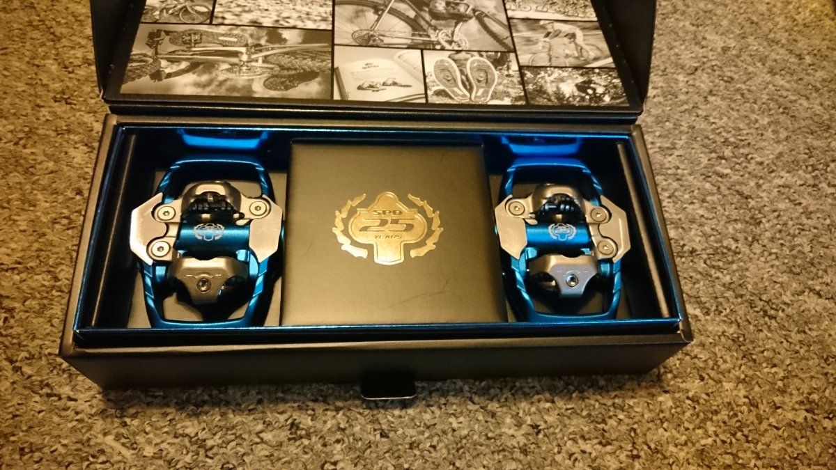

Der Weihnachtsmann war dieses Jahr sehr großzügig und hat mir noch was für mein Ghost vorbeigebracht.
Die standen zwar nicht auf meiner Umbauliste, passen aber dennoch sehr gut ins Konzept.
