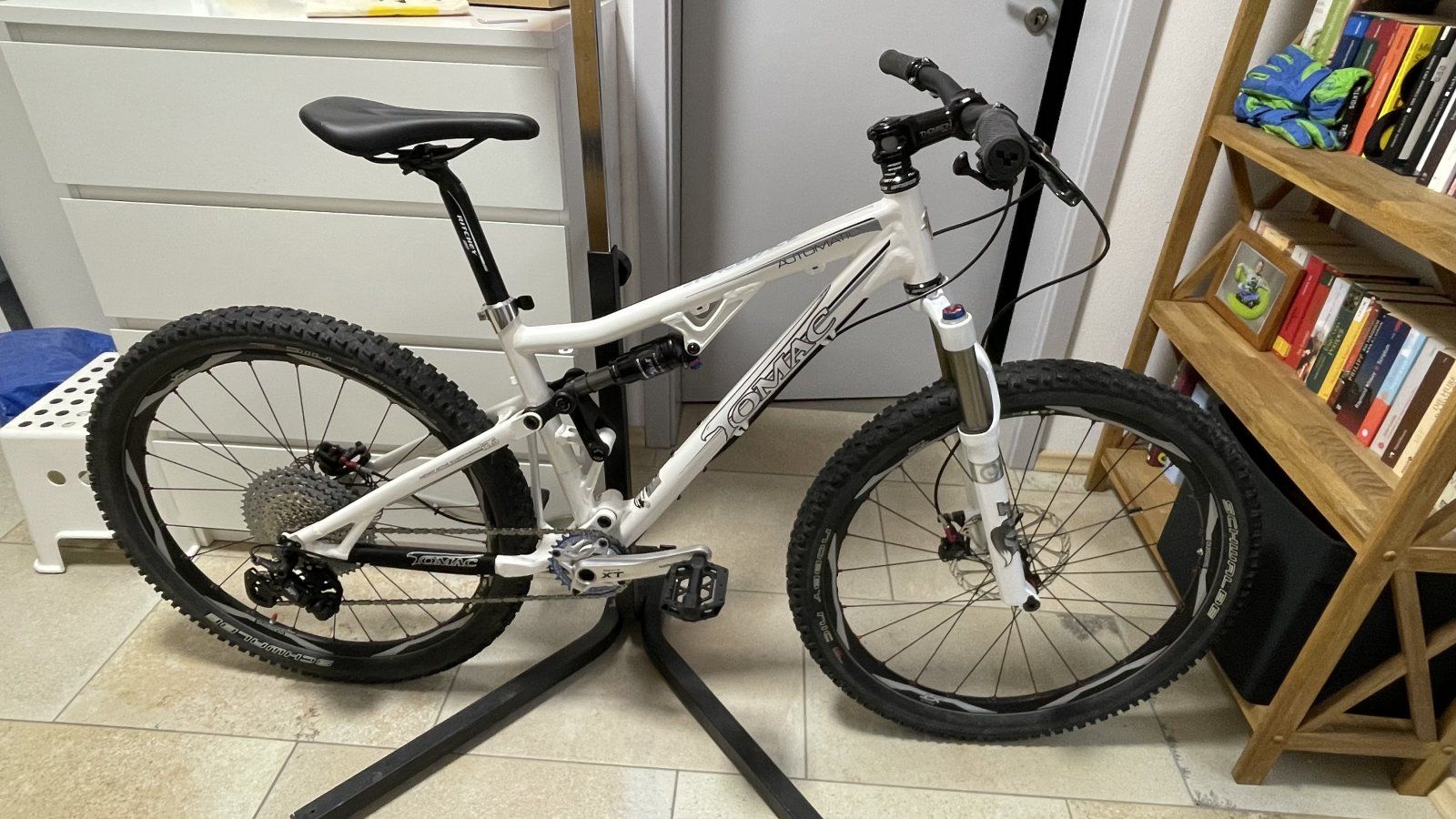

2010er Fully auf 12-fach umgerüstet

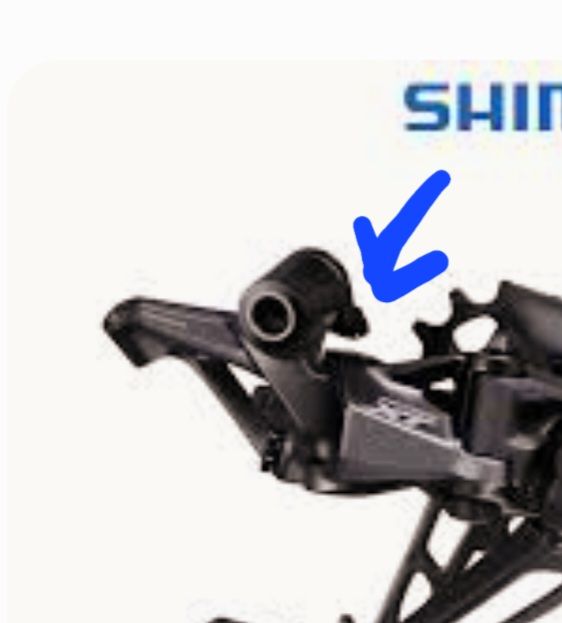

Auf deinem Bild sieht man, dass das Gegenstück für die B Screw nicht hinter dem Schaltauge sitzt.
Einer der häufigsten Fehler hier im Forum
Also Schaltwerk abschrauben ,das Teil im uhrzeigersinn bis Anschlag drehen und dann passt es
Ganz genau! :daumen: Dadurch dreht sich das Schaltwerk weiter nach hinten und die Kette wird mehr gespannt...mir anfangs auch schon passiert :wut:

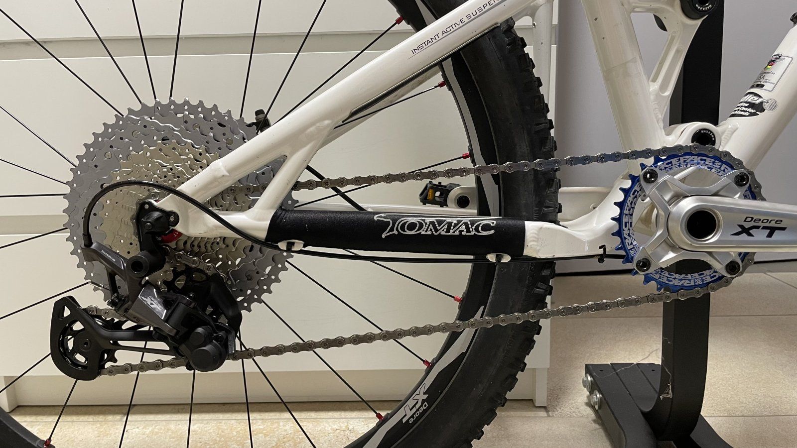

Das ist es! Du hast den Fehler gefunden. OMG, da hab ich ja richtig gepfuscht. 🙈🙈
Also, die Kettenlänge war richtig berechnet. Wenigstens etwas. Hab’s grad neu montiert und draußen in der Saukälte ausprobiert. Funktioniert perfekt.
Vielen Dank an euch alle.

Ja, taugt mir auch voll. Vor allem, wenn ich bedenke, was ich für ein vergleichbares neues Fully für meinen Sohn bezahlt hätte. Und nach zwei Jahren passt es ihm dann eh nicht mehr.

Ja, entweder die Sunrace oder die Sram NX Kassette. Soviel ich recherchiert hab, funktionieren nur die beiden.
Ich hab den Sunrace CSMZ903 genommen. Funktioniert top in Verbindung mit Shimano SLX CN 7100 Kette.

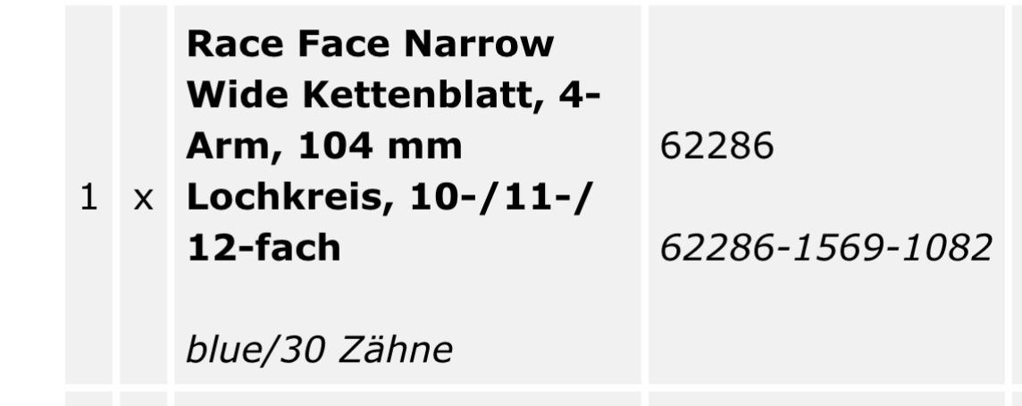

Mit dem Innenlager hab ich mich nicht befasst, da ich ja das 30er Kettenblatt von Raceface an der alten XT Kurbel befestigt hab. Das Kettenblatt von Raceface läuft übrigens richtig gut mit der Shimano Kette. Obwohl der Winkel auf dem höchsten Ritzel echt grenzwertig ist. Aber wahrscheinlich ist das mittlerweile alles perfekt ausgelegt auf 12-fach.

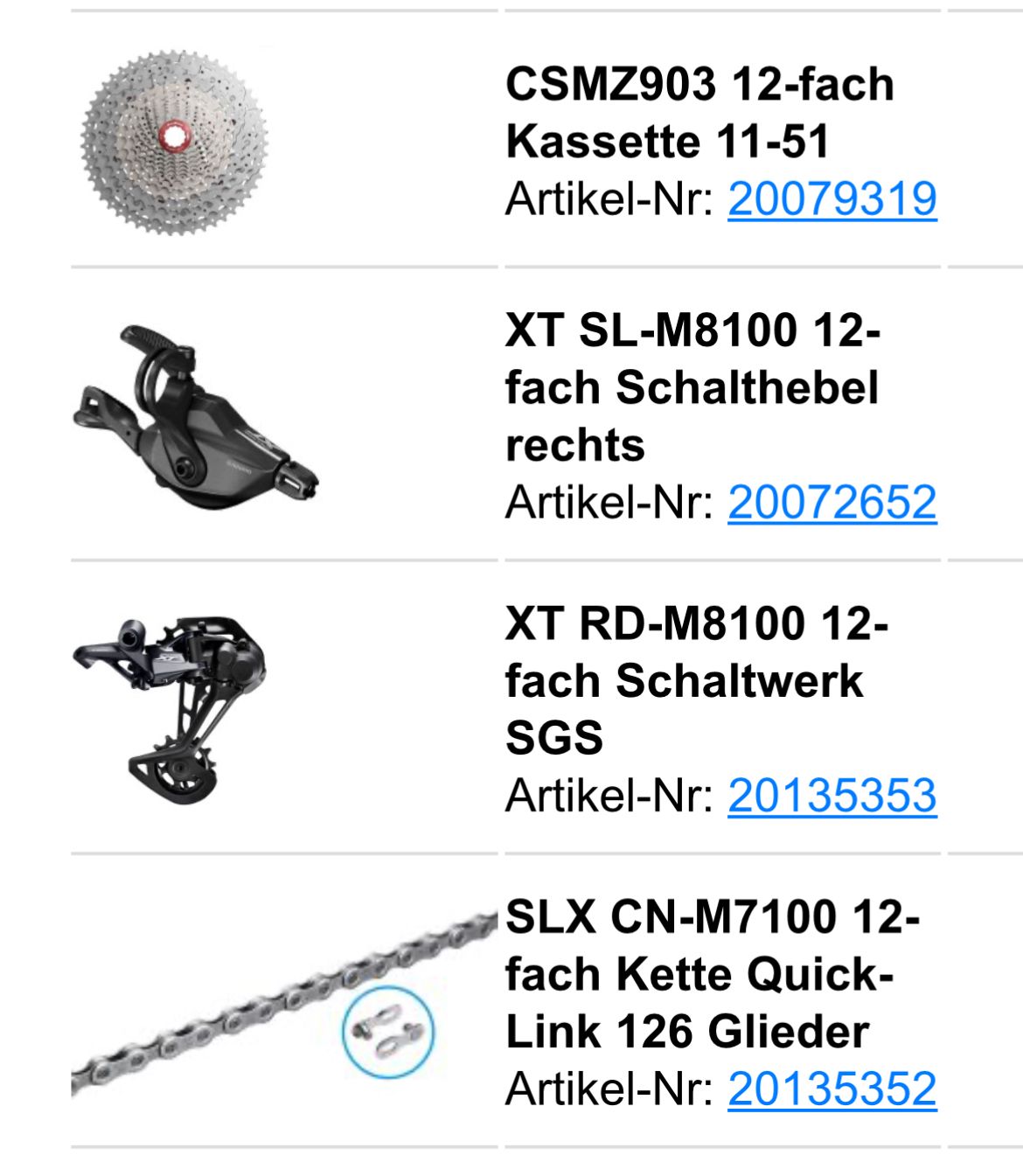

Ich stelle mal die Liste meiner kompletten Bestellung ein.
Das ganze kostet ca. 250 €. Wenn man mit SLX arbeitet, wird’s natürlich günstiger.
Bzgl. Deore Gruppe weiß ich jetzt gar nicht, ob die geeignetes 12 fach Material haben.
