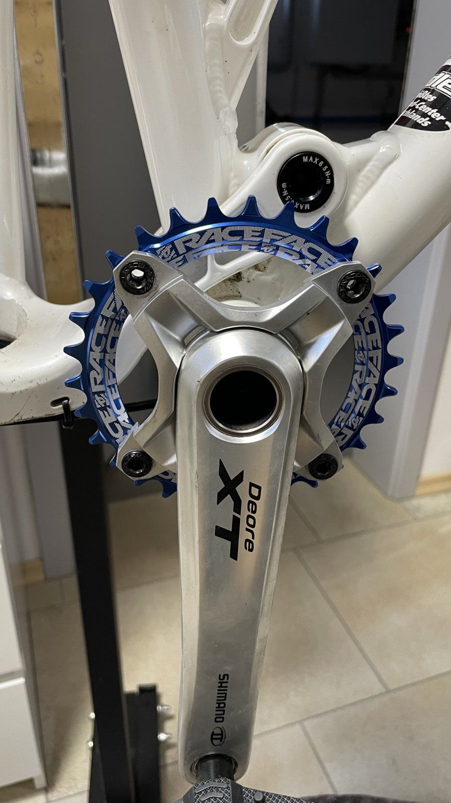

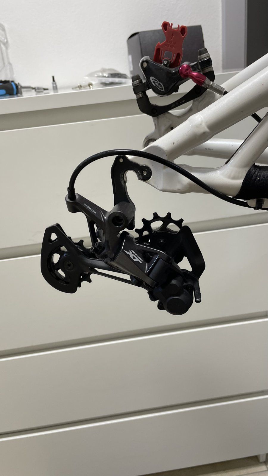

Hallo zusammen,
hab das alte 26 Zoll Tomac-Fully meiner Frau für meinen Sohn umgerüstet von 3x9 auf 12-fach. Der Rahmen ist relativ klein. S oder M für 165 cm Frau.
Sunrace 12-fach-Zahnkranz (11-51)
12-fach XT Schaltwerk lang, 12-fach XT Schalthebel, SLX Shimano Kette, 30er Race-Face Kettenblatt auf alte XT 4 Loch Kurbel.
Konnte alles perfekt einstellen, so dass die Gänge exakt schalten.
Die Kette habe ich so abgelängt, wie es in verschiedenen Videos gezeigt wird.
Fahre ich auf dem größten 51 er Blatt ist die Kette bereits ziemlich gespannt. Schalte ich auf das kleine 11er Ritzel hängt die Kette ziemlich lose durch. Hab die B-Screw komplett reingedreht, was eigentlich etwas zu viel ist und gar nicht gedacht ist zum kettenspannen. Aber die Kette hängt immer noch durch. Keine Ahnung, was ich noch machen könnte. Ich hab mir schon überlegt, ob vielleicht der große Unterschied zwischen 11 er Ritzel und 51 Ritzel bei den heutigen langen Radständen der 29er nicht so groß ins Gewicht fällt, wie bei einem kleinen 26 Zoll Bike, noch dazu in Frauengröße.
Ich hoffe, es gibt eine Lösung, weil ich echt keinen Bock hab wieder die alte 27 Gang Schaltung dran zu bauen.
vielleicht hat ja jemand einen tipp
Danke
Christoph

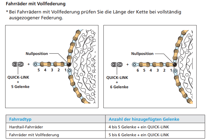

Hier ist die offizielle Anleitung von Shimano für die 12-fach Schaltung, mit der man die passende Länge für die Kette findet:
(findet sich auch über Google)
Daran sollte man sich halten.
Falls die Kette dabei auf dem kleinsten Ritzel durchhängt, dann ist das vorhandene Schaltwerk nicht fürs 51z Ritzel passend.
Genau so hab ich es gemacht. Komisch.

Bilder von der Seite, wo die Kette jeweils auf dem größten und dem kleinsten Ritzel liegt, wären recht hilfreich...
Mach doch bitte mal Bilder mit Kette auf gröbsten und kleinsten Ritzel im Schaltwerk.
Das sagt mehr aus als nur Worte.
Und bitte die schaltwerksnummer ablesen und ob SG oder sgs dran steht.

Doch!
Schau mal am Schaltwerk auf den Käfig der zum Rad zeigt.
Beim Schraubenloch fürs tension pulley (den unterem) steht japan eingeprägt und dann die länge mit den Buchstaben.
Steht auch dann da wenn nur 1 Länge gibt.
Hab extra nochmal nachgeschaut bei 4 schaltwerken.
Siehe hier am grx 11fach
Ist mir vor ner Weile aufgefallen das da die käfigläbge steht bei den moderneren Teilen.
Wobei ich bei älteren hinter der Modelnummer auch schon die Käfig Buchstaben sah.
O.k., dann ist ja gut und der @Rotpunkt34 braucht nur nach RD-M8100SGS zu suchen. Alles andere würde nicht passen. Und wenn's das richtige Schaltwerk ist, liegt der Fehler an einer wahrscheinlich zu langen Kette.
Guck mal, was am oberen Rand innen am Schaltwerkskäfig für ne Zahl steht, bei 51 alles gut, bei 45 möööp.
Das 8100er SGS kann bis 51 Zähne, das GS nur bis 45.
P.S. Sieht nach nem 5100er SGS aus. Dann ist die Kettenlänge falsch und/oder du hast die B-Screw nicht richtig eingestellt (im kleinsten Gang 51er-Strich an den Zähnen, guckst du Bedienunganleitung)
