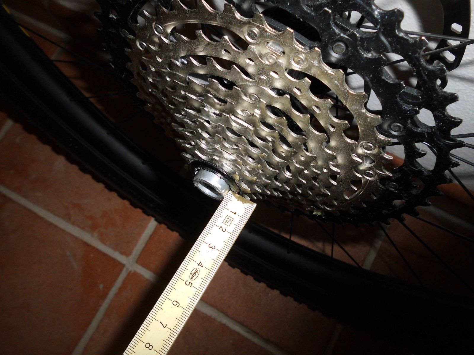

Ändert nix. Der Abstand vom Ende der Nabe bis zum kleinsten Ritzel ist immer ca. 6,5mm. Hab das zumindest mal bei Microspline und XD so gemessen. Müsste bei HG gleich sein. Zwecks Normung für den Rahmenbau. Von daher hätte ich dann ein 11er, das ich nicht schalten kann.
Fürchte inzwischen, dass ich mit dem "unnützen" 10er leben muss. Hab mir das vorhin nochmal angeschaut. Das 12er hat noch die Steighilfen drin. Sprich, selbst wenn ich einen passend dimensionierten Spacher finden würde, würde der nicht plan auf dem 12er aufliegen.

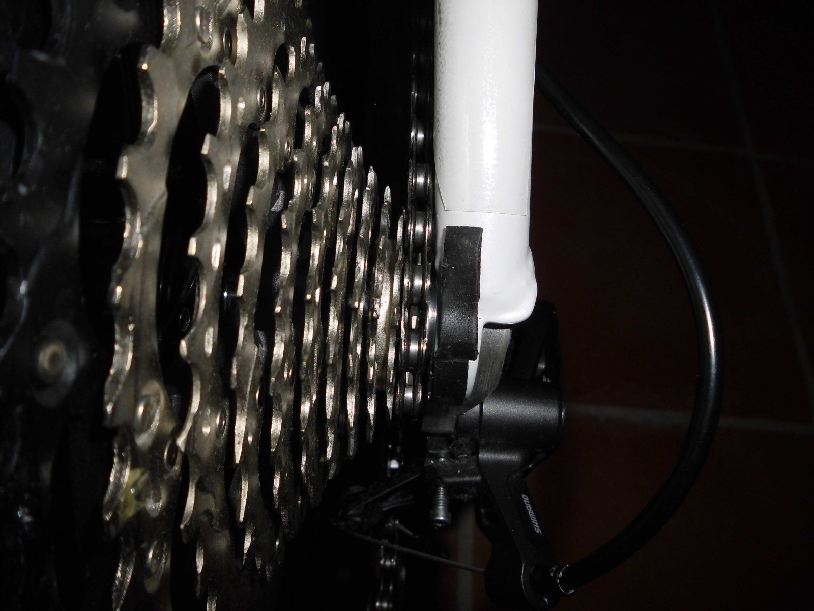

@Machiavelli Zeig doch mal bitte, wie das dort aussieht mit dieser Sitzstrebe.
Ich meine, dass Du irgendwie nicht der einzige bist mit diesem Problem bei Marino.
So läuft - bzw. lief - die Kette vor dem Umbau auf 11-fach gerade noch durch. Sobald man (mehrere) Gänge hochschalten will, verkantet das Ganze sofort.

Ja, das passt. Die Nabe hat 148 Breite. Das hab ich nachgemessen. Zudem hab ich im Vergleich mal bei einem XD-Freilauf mit 11-fach Kassette den Abstand kleinstes Ritzel zu Nabenende gemessen. Da war der Abstand identisch zu dem, den ich jetzt am XD Freilauf vom kleinsten Ritzel zum Nabenende habe.
Wenn Du nur aufs nächst größere Ritzel schaltest, funktioniert es aber, oder auch nicht?

Wenn ich nur einen Gang schalte, geht es, aber auch nur in dem Sinne, dass es nicht verkantet. Kontakt mit der Pulverung hat es so auch. Sprich "vorsichtig" schalten ist keine Option. Sobal man schaltet verwindet sich die Kette immer etwas und braucht seitlich Platz.
