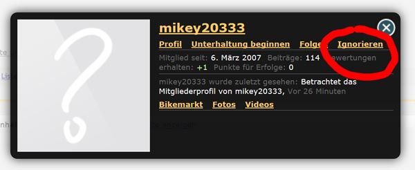

Es geht halt keiner mehr auf deine Fragen ein, weil du scheinbar auch die Ratschläge nicht wahrnimmst und die meisten Fragen nix mit dem Meta, sondern mit den verbauten Teilen zu tuen haben, worauf du zu 100% hier im Forum in anderen Themen die Antwort findest.
LG
Protipp :lol:
Und zack ist der Thread wieder sauber, solang keiner Antwortet :hüpf:
hi, danke für die info, dachte es wäre einfacher alles in einem thema zu beantworten, wußte nicht das man in einigen unterforen das posten soll, biite meine themen löschen, da sie hier unerwünscht sind, danke
