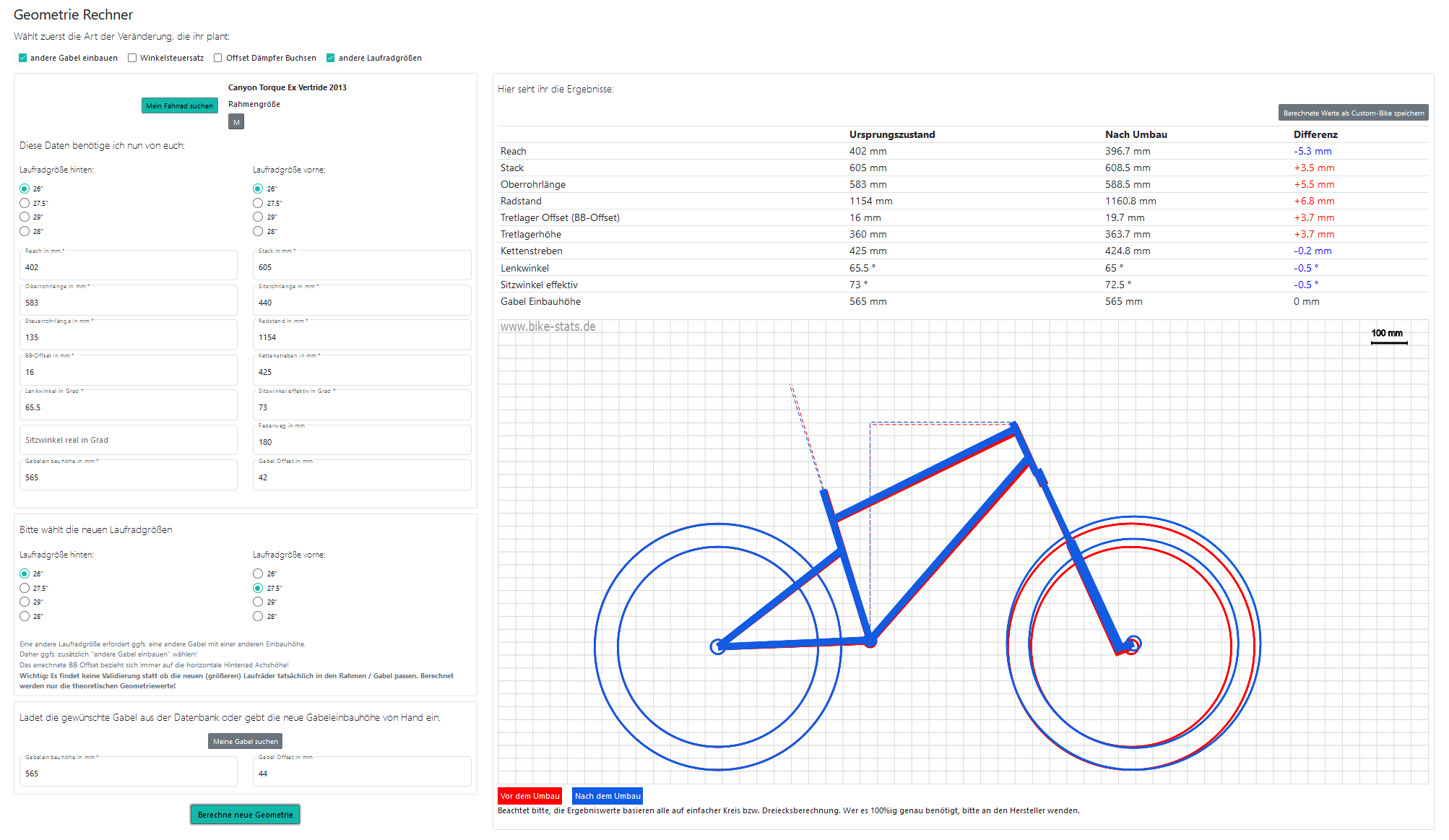

Bei Dämpferklinik in Berlin gäbe es eine neue Talas 180-140 mm Einheit und eine neue Dämpferkartusche von 2016 für 36er Gabeln. Leider hab ich bisher keine Antwort bekommen, ob diese mit meiner Gabel kompatibel sind. Die Kosten (Talaseinheit + Dämpferkartusche + Service) wären hier bei knapp 800-900 €. Für einen 100 mehr könnte ich auch eine neuere Gabel aus 2022/2023 bekommen. Diese wäre dann aber 27,5" da es passende 26er" Gabeln kaum noch gibt.
https://www.bike-components.de/de/F...oost-Federgabel-p83106/?v=139452-shiny-orange
Wichtige wäre hier wohl die die 565 mm Länge Achse - Krone. Behalte ich meine 26er Laufräder + 20 auf 15 mm Adapter würde sich an der Geometrie nichts ändern. Bei einem Wechsel auf kleines Mullet (27,5/26) würde sich meine Geo viel folgt ändern:
Wäre das schon unfahrbar?

Du hast vor, das bestehende 26 Zoll vordere Laufrad weiter zu verwenden? Dann sollte es keine Geometrie-Änderung geben wenn die neue 27.5 Zoll Gabel mit 170 mm Federweg das gleiche a2c (axle to crown) Maß hat wie die alte 26 Zoll Gabel mit 180 mm Federweg.
In deiner Berechnung ist ein 27.5 Zoll Vorderrad angegeben. Das hat natürlich einen größeren Durchmesser und erhöht somit die Front.
Bis zu einem gewissen Maße ist das ganz gut fahrbar, möglicherweise sogar besser. Hängt von deinen Vorlieben ab.
Bei zu starker Fronterhöhung wird es dann jedoch kippelig.
Vielleicht hast die Möglichkeit, da was auszuprobieren?
Ein Winkelsteuersatz könnte auch noch interessant sein.
Ich habe recht viel mit sowas herumexperimentiert. Moderate Veränderungen haben mir immer etwas gebracht.
