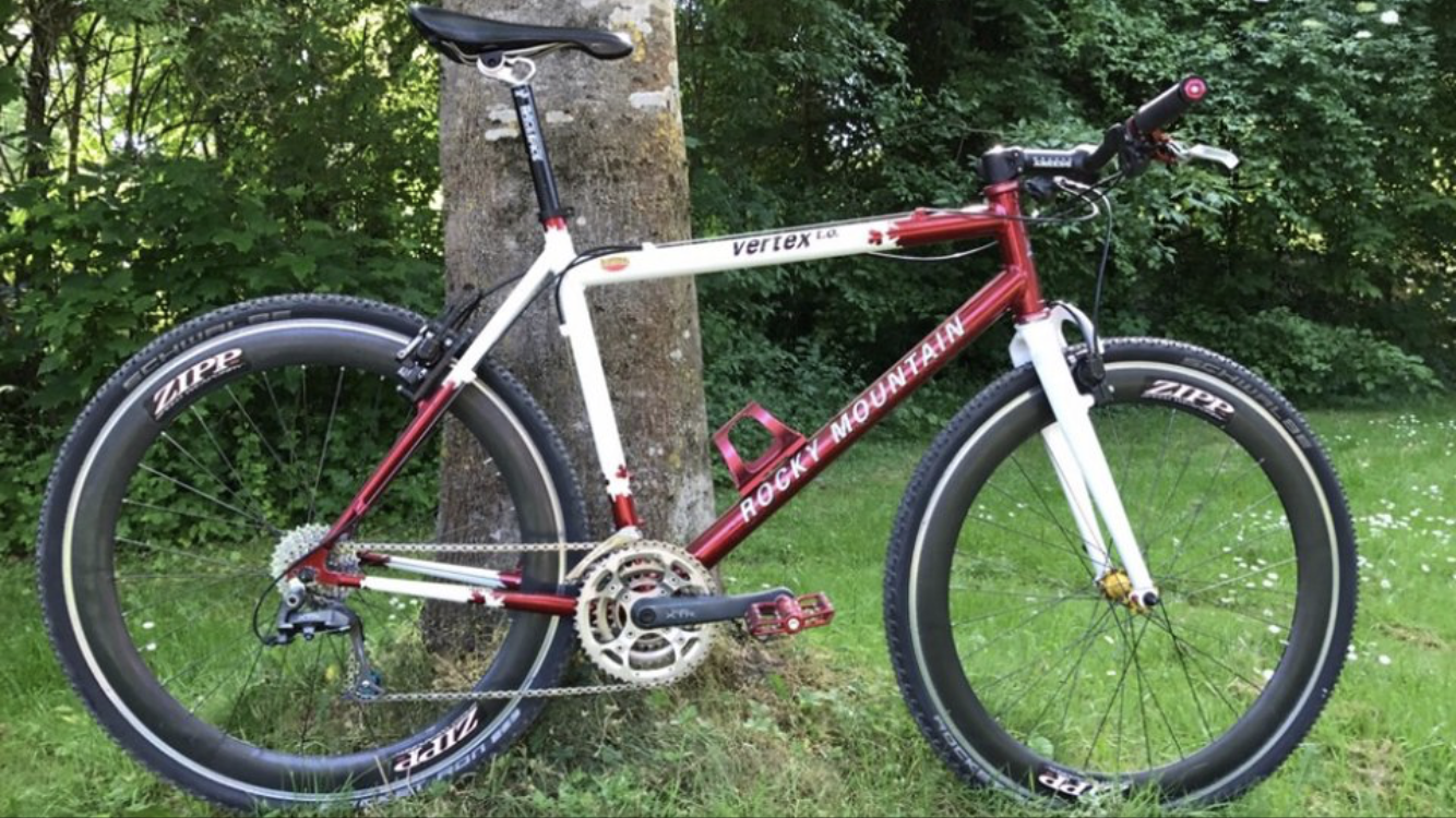

Den Mavic Adapter hab ich auch an einem meiner rm vertex verbaut.
