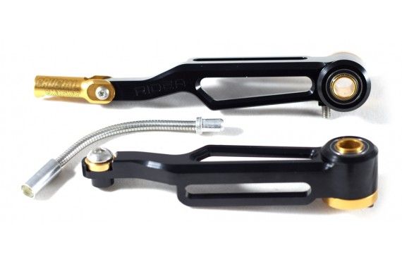

ich hab mir adapter aus dem
liegerad bereich gekauft und meinen mtb rahmen als arbeitsrad mit 28" aufgebaut. die langen hülsen hab ich nur dran weil ich keine passenden unterlegscheiben hatte
Sehr schönes Teil, gefällt mir. Allerdings 70€ für zwei Bremsen ist schon auch heftig.

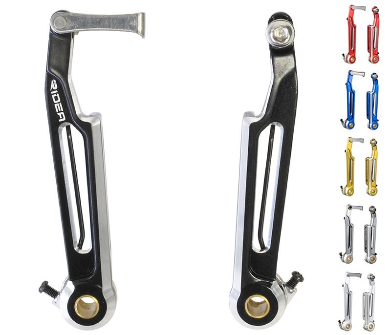

die lange v brake wär auch ne variante. kommt halt drauf an was du auch alles da hast. ich hatte die bremse schon, ergo war der adapter von nöten. wenn er noch kejne bremse hat würde ich wohl auch diese v brake mit dem großen verstellweg kaufen
man sollte nur darauf achten welche hebel man dann nutzt. evtl könnte es da probleme geben. normale v brakes und rennradhebel bremsen mies....wie dann mini v mit normalen v brake hebeln bremst weiß ich nicht. im regelfall passen in alle normalen mtb rahmen bei 28" bis 38mm breite rein. bei meinem wirds bei 42mm eng. kann man also recht simpel aus nem mtb rahmen einen crosser bauen der dann schön kompakt ist
