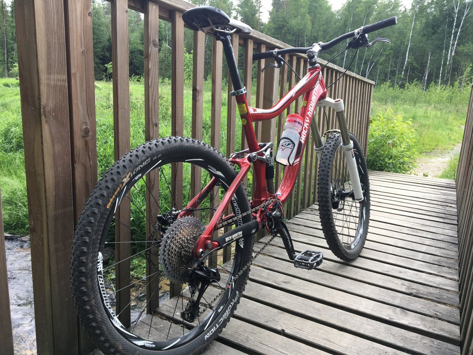

Meine 26er sind auf 11fach umgerüstet, je nach Gelände 32er oder 34er Blatt.
Mein Geschwindigkeitsbereich reicht mit 10-46 und 32er von 30 km/h auf der flachen Straße bis 2 km/h bei 24% Anstieg.
Mit dem 29er und 12fach erreiche ich bessere Werte, ist aber im Rahmen der Motivation durch das Material zu sehen.
