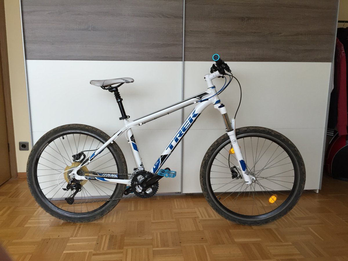

Jetzt nur rein Optisch? Probleme beim fahren? Rahmen in der richtigen Größe? Frage deshalb, weil dein Sattel bedeutend tiefer als dein Cockpit ist. Vielleicht hast du den Sattel für eine Abfahrt runter gestellt.
nur rein optisch...
das fahrverhältnis ist 1a...
mit diesen sattel, das mag sein aber das ist meine sitzposition da ich jahre downhill gefahren bin ;-)
ich habe jetzt mal aus spaß alte 26 zoll felgen dran gemacht und muss sagen es ist jetzt zwar länger aber das geht (ECHT) nicht :-D
viel zu klein das bike :-D aber nächsten sa. bekomme ich vom guten freund 27.5 felgen. bin echt gespant ;-)
Es wird nicht länger.
Wenn du meinst, es fährt sich super, dann ändere doch nichts dran. Evtl. könntest du mal versuchen, deinen Vorbau drehen und Spacer drüber setzen. Das gibt dir evtl. ein besseres Gefühl auf den Trails. Dann sitzt du auch etwas gestecker. Ist ja nun kein Downhill bike.
phuuuuu das muss ich nachher mal messen...
na schau dir mal meine zwei bilder an . vorher nachher - mit die 29er felgen sieht mein bike so zusammen geklatscht aus und mit die 26er felgen ist es etwas längergezogen...
wir wollen jetzt aber nicht bei die 26er hängen bleiben da es nur ein test wahr und die 26er absolut nicht gehen!
wenn ehr die 27,5...
Wenn überhaupt ist es natürlich nur eine optische Täuschung, mit dem 26 Zoll ist das Rad natürlich kürzer.
BTW. Um nochmal auf die Sitzposition zu sprechen zu kommen: Davon ausgehend, dass der Sattel noch weiter einsinkt wenn du dich draufsetzt, die Frage inwieweit der Stützenauszug tatsächlich auf deine Körpergröße passt oder du gewohnheitsmäßig mit zu tiefem Sattel fährst. Vor allem Wenn man den Spacerturm sieht, der inkl. Abschlussstück des Steuersatzes bei 3,5-4cm liegt würde ich schätzen. In diesem Sinne schonmal über eine günstige Variostütze nachgedacht?
Ansonsten würde ich die Frage von Grenzgänger aufgreifen: ist es nur optisch? Dann lass es wie es ist. Zumal du das Rad ja auch so gekauft hast also kann es ja so schrecklich nicht sein.
