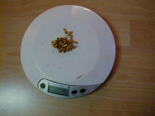

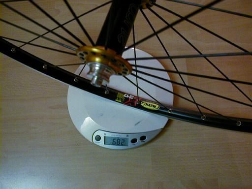

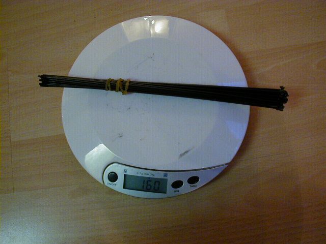

ich habe mich auch mal an ein 28loch Projekt dran gemacht VR ist mein 2-3 LR.
tja wenn ich die Zahlen zusammen zähle komme ich auf 679gr. und fertig ist 682gr :confused: liegt dann wohl an der Waage

;) die 3g können ja auch schon vom runden kommen.
Haste das Öl zum einspeichen vorher auch abgewogen ?

das kommt ziemlich genau hin. Habe gestern auch ein HR fertig gemacht & interessehalber (erstmalig !! ) mal alles einzeln abgewogen (zugegebenermaßen nicht mit der geeigneteren Feinwaage):
Nabe: Chin Haur Disc 32° = 228g
Speichen: DT Revo 1,8-1,5 252mm = 118g
Alunippel: DT 12mm = 10g
Felge: AmCL Disc = 362g
Summe = 718g
Nach dem einspeichen = 722g, macht also genau 4g fürs verwendete Öl ;)
