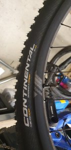

Hey ihr Beiden, das 29er Hinterrad passt mit 2.3 Bereifung wunderbar in den Hinterbau.

Ich habe heute nochmal die 29er aufgezogen und bin nach der "Drecksautour" durch die Wälder positiv von dem LRS angetan.
Mit den Conti Crossking ging es rassant und energiesparend über Stock und Stein.
Die größere Tretlagerhöhe habe ich bei den schlammigen Passagen mehrmals danken angenommen.
Also ich kann einen 29" LRS in dem Blue Pig uneingeschränkt empfehlen, solange man am HR kein zu stolliges Profil verbaut 👍
Die Reifenfreiheit am HR ist nicht grad üppig, aber selbst mit schlammigen Reifen kein Problem.
