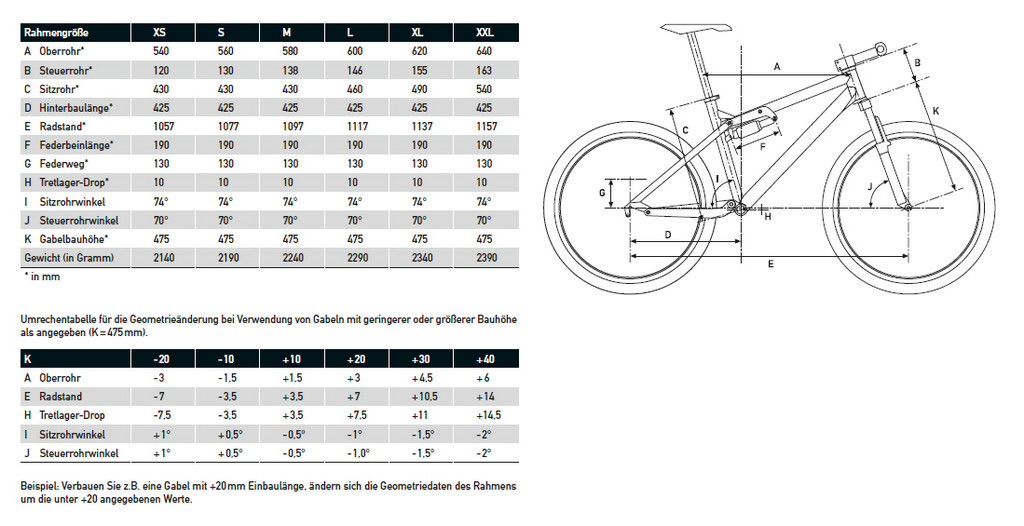

Hallo zusammen, auch auf die Gefahr hin gesteinigt zu werden, frage ich dennoch ob ein MK9 in xxl einfach so als 29er aufgebaut werden kann. Hab auf der LV Seite zwar Hinweise gefunden aber bin mir nicht sicher ob das nun für MK 11 oder auch schon beim MK9 machbar ist.
Gruß Gudyo
Bin mir nicht sicher!? Habe dir mal Tabellen angehangen, schau dir mal das Maß D an! Erste Tabelle ist für das Mk8 , danach Mk11.
425 zu 460!
Mk11
Danke für die zügige Antwort, denke bei 425 mm passt es nicht, hab aber gerade auch eine Tabelle gefunden in der fürs MK9 440 mm angegeben sind, ich denke am besten versuch ich es mal bei einem LV Händler, der müsste es mir wohl sagen können. Nochmals danke und Gruß Gudyo
Nachtrag: MK 9 und 10 sind nur bis 27,5 mit 540 mm, erst ab MK11 geht auch problemlos ein 29er, schade.
Fahre das 301 Mk8 wie Du mit 140mm und einem Helmchen Tuned Monarch 4.2 HV. Wobei das HV nur noch auf dem Papier steht. Ich habe ihn wegen der Durchschläge mit 6 von 7 möglichen Spacern quasi zum normalen Monarch gemacht.
In dieser Konfiguration würde ich nicht mehr als 140mm mit einer 650B Gabel fahren. Ansonsten wird es zu flach. Mein 301 geht schon schlechter bergauf (steigendes Vorderrad) als mein 601 Mk1 mit kurzem Dämpfer und 160mm Pike (auch 650B). Das Mk8 sollte mit einer 140mm Gabel einen Lenkwinkel von ca. 67,5° haben. Sitzwinkel dann entsprechend ca. 73°.
