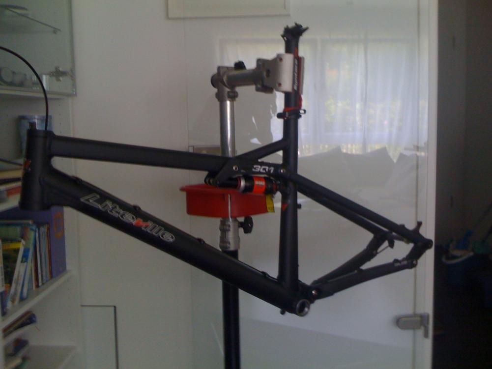

Jetzt wird geschraubt :daumen::love:
In der Schachtel von der Hinterrad Bremse fehlte der PM Adapter für die 203mm Scheibe, komisch… Sowas muss ich heute auf jeden Fall noch besorgen, sonst gibt das nix mit "Wald" :D

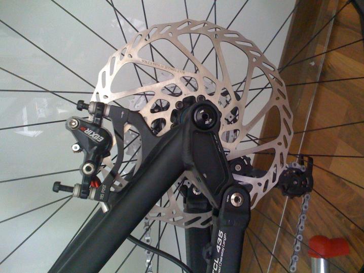

Ich kapier nicht, wie ich den Bremssattel hinten befestigen soll. Im Bikeshop meinte der Mechaniker mit einem 185er Adapter für vorne sollte es funktionieren. Der passt aber auch nur ansatzweise, wenn ich ihn falsch rum montiere (siehe Foto) und dann sitzen die Beläge auch nicht perfekt auf der Scheibe… Irgendwie finde ich auch keine "PM 203 hinten" Adapter in den üblich verdächtigen Online Shops. Wie habt Ihr denn eure Bremsen montiert?
Edit: Sorry fürs offtopic, ich versuch mich parallel grad durchs Bremsen Subforum zu wühlen…

Adapter PM hinten gibt es so (noch) nicht, das ist zu selten
probiere mal den 203 Adapter (vorne), da die Liteville Sockel ja für 185 direkt ausgelegt sind
185mm direkt sieht dann so aus
sitzt gut und der Bereich auf der Scheibe wird gut genutzt
Ok, danke! Das war mein Fall-Back Plan, die 185er Scheibe vom alten Rad erstmal hinten zu verbauen. Von der Bremsleistung her langts ja allemal, weiss gar nicht, ob die 203er Scheibe so nötig war...
Du brauchst nur irgendeinen Adapter für PM Sockel auf PM Bremssattel. Ob der vom Hersteller für "vorne" oder "hinten" ausgezeichnet wurde, ist im Wesentlichen egal.
Wenn deine Beläge den Reibring nicht richtig greifen, sprich zu hoch sitzen, könnte das daran liegen, dass die Aufnahme etwas zu hoch abgefräst wurde. Das war bei mir auch so. Bei deiner Elixir hast du ja aber sowieso einige U-Scheibchen verbaut. Mit denen kannst du doch ein bisschen rumspielen und mal kleinere Scheibchen reinsetzten. Damit dürfte sich das Ganze gut ausrichten lassen. Alternativ könntest du es auch mit einem anderen Adapter probieren. Auch da soll es Toleranzen geben ;)
PM Adapter von "vorne" passt auch "hinten". Hat mein Mechaniker gemeint. Stand vor dem gleichen Problem, weil ich dass nicht wußte als ich die Bremsen gekauft habe. Würde es ja gerne mit einem Bild beweisen. LEIDER müßtest du darauf noch 6 Wochen warten. Dann ist Liteville erst in der Lage mein gepulvertes 301 aus der aktuellen Chrage zu liefern....:mad:
