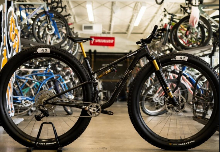

Die Räder von Scott passen wohl für Fahrer um die 185cm. Nach dem Foto sitzt der Fahrer eher mit einer entspannten Sitzposition auf dem Rad. Selbst bei ihm wirkt das Oberrohr im Vergleich zu den Fahrern auf dem Crux recht hoch. Ich vermute im Wiegetritt ist die Bewegungsfreiheit auf dem Rad schon eingeschränkt.
Bei kleineren Radgrößen muss das Tretlager vermutlich deutlich nach oben wandern damit man eine vernünftige Überhöhung sowie Bewegungsfreiheit beim Stehend fahren zu erhalten.

Ich denke die Crux bei einem gefederten Gravelbike wird der Spagat aus sehr feinfühligen Ansprechverhalten, plus straffer Federung, plus wenig Federweg, sowie geringem Gewicht zu realisieren. Das geht vermutlich nur mit elektronischem Fahrwerk. Dann muss man die Qualtiät in der Serie gewährleisten (die Videos von der hakeligen Fox Podium kennt inzwischen wohl jeder).
