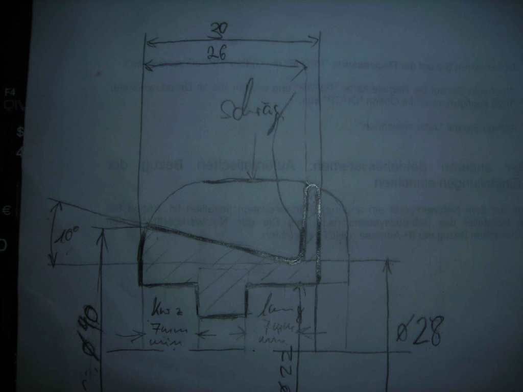

ich habe mir eine schablone gemacht, an der ich gut rumfeilen kann, ohne material zu verschwenden. die schablone ist aus plexiglas. siehe Abb 1Anhang anzeigen 127531

als werkstoff hab ich mir eine skateboardrolle ausgesucht Abb 3Anhang anzeigen 127533. wichtig ist, dass der werkstoff weich und verschleißfest ist. vorteile der skateboardrolle:
lagersitze sind fertig, breite ist ideal, versorgungslage gut.
die rolle wird auf einen dorn gespannt, und auf die maße nach abb 2 Anhang anzeigen 127532abgedreht.

die abbildungen 4 und 5 zeigen die kettenführung fertig montiert.

die kettenführung ist dank der weichen rolle sehr leise, ob sie auch dh einsatz übersteht, wird ich am nächsten bikepark-ausflug zeigen...

die kettenführung läuft sehr leise. es lässt sich ganz normal schalten, rückwärts kurbeln ist auch kein problem. ich werd nur noch eine neue kette brauchen, da die alte jetzt zu kurz ist.
