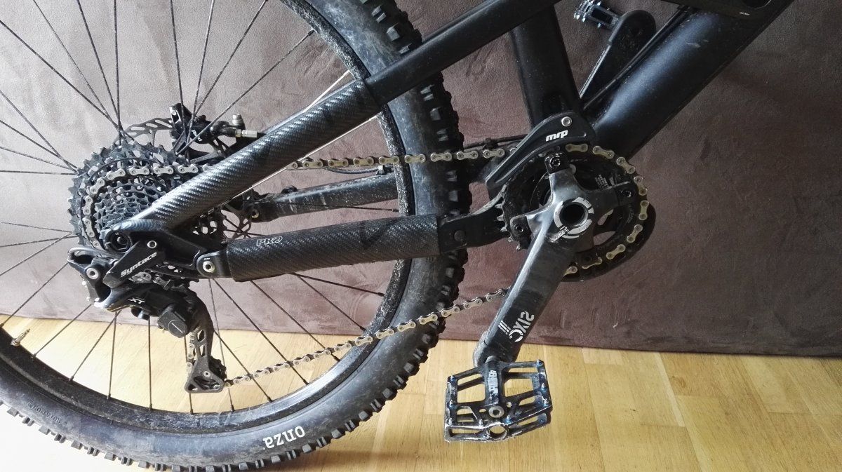

Ich bin Kurz vor dem Aufbau eines 601 MK3.
Das einzige, was mir an dem Rahmen nicht gefällt, ist die Syntace SCS Kettenführung - ich will eine reguläre 1-fach Kettenführung mit Upper Guide und Taco (oder Bash).
Hat jemand Erfahrung, welche Kettenführung mit BSA Aufnahme in den Rahmen passt (ohne zu viel Material abfeilen zu müssen)?
Inzwischen habe ich einen BSA/ISCG05 Adapter bestellt und versuche meine vorhandene MRP Amg V1 Kettenführung zu montieren.
Danke für ihre Tipps.
Also mit dem ISCG05->BSA Adapter konnte ich meine MRP AMg V1 Kettenführung montieren.
Die Justierung, damit die Kettenlinie und Kurbelachsenlänge passten, war ein echter Kampf.
Ich musste den Adapter andersrum montieren (mit der konkaven Seite nach Innen), darunter noch einen 1mm-Spacer, darüber 2mm-Spacer, ohne Spacer auf der non-Drive-Seite. Die BSA Innenlager sind XT Hollowtec 2.
Ich kann auch den Neopren-Kettenstrebenschutz von Pro empfählen (oben Größe "Regular" und unten "XL"). Die Kette schlägt jetzt nicht mehr gegen Sitz- und Kettenstrebe und es sieht besser aus als ein aufgewickelter Schlauch:-) Der originale Kettenstrebenschutz hat sich ständig abgeklebt und war nicht ganz ruhig.
Und ja, ich fahre wirklich ein Oval-Kettenblatt und bin sehr zufrieden:-)
