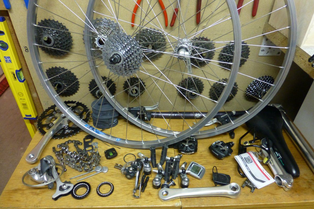

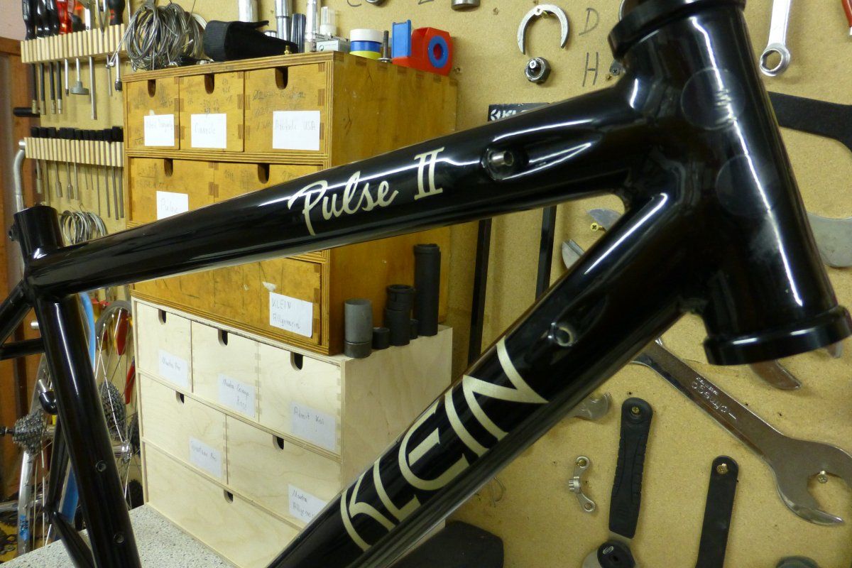

Nabend Freunde der schönen alten Bike´s und Part´s....
Meine letzte Errungenschaft, ein Pulse II, kam vor einigen Tagen hier an. Zuvor konnte ich mir kein detailliertes Bild über die Ausstattung machen und hab es einfach "riskiert".
Als es ankam war ich positiv überrascht. Bis auf Reifen und Schläuche war alles im Auslieferungs(ausstattungs)zustand.
Und als ich alles penibel gesäubert hatte, war nur noch der Rahmen und die Gabel übrig zwecks Putzbedarf. Also gab ich mich an die Gabel ran.
Eigentlich bin ich kein Freund der Federgabeln und wollte zunächst auch an diesem KLEINen eine P-Bone verbauen. Aber da hier 98% im Urzustand sind, würde ich die Gabel gerne dran lassen.
