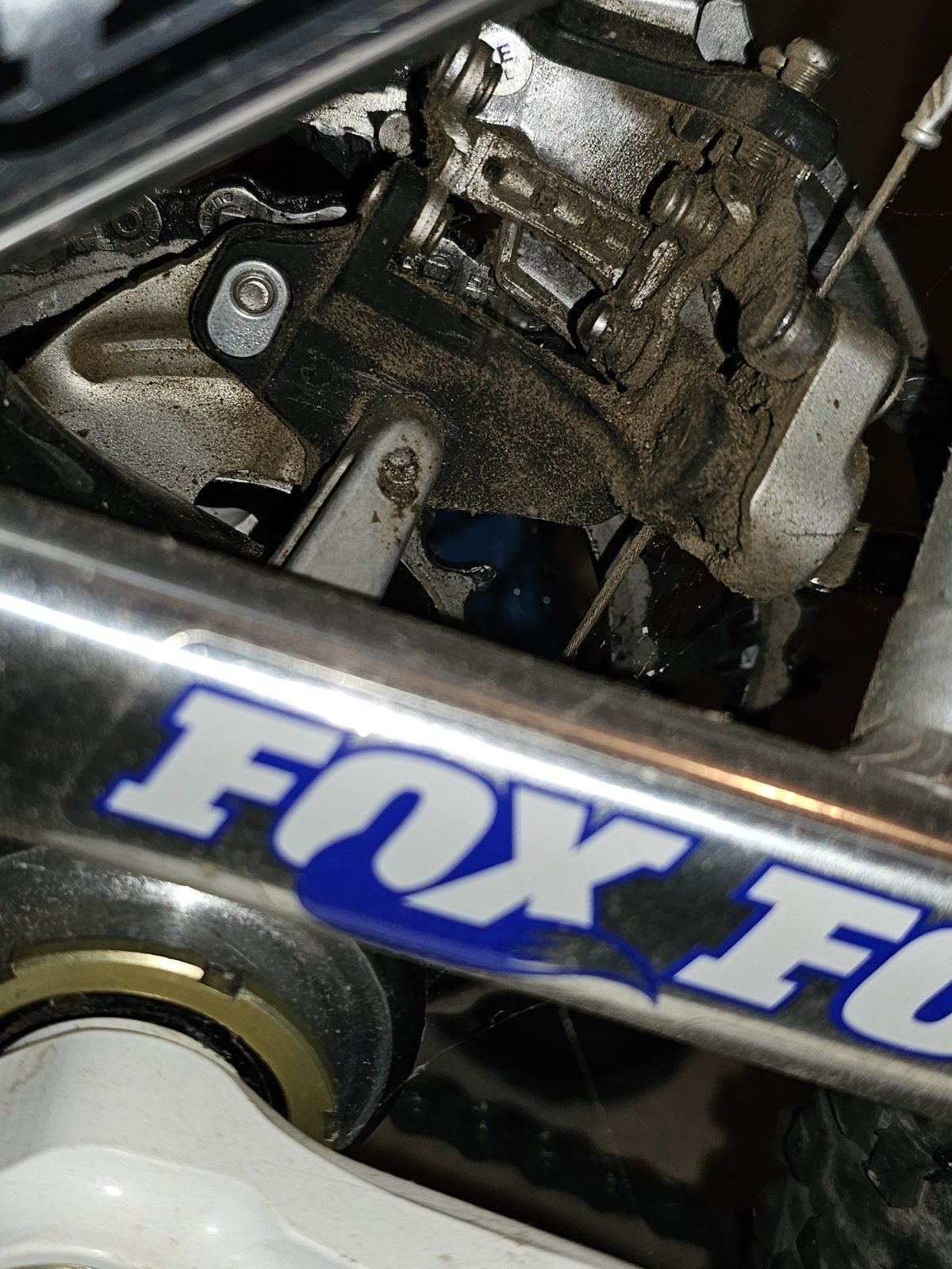

Bei meinem Strike ist der Umwerfer zusätzlich am Rahmen verschraubt, schick dir gerne ein Bild 😀
Und hier zwei Bilder von meinem Strike G-Zero, man sieht sehr gut das Alu-Teil an dem der Umwerfer befestigt ist.

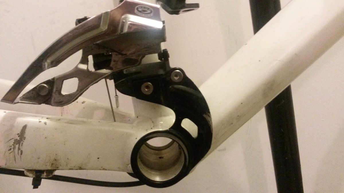

Diese Art von Umwerfer wurde eigentlich für Räder ohne normalem Sattelrohr, speziell Fullies, entwickelt. Siehe die Bilder von @passatvr5.
So sah das dann an einem Rad mit Sattelrohr aus:
20150723_145955-jpg.406735
Was glaubt ihr was so ein Umwerfer, nur mit einem labbrigen Blech- oder Karbon-Formteil über das Tretlagergehäuse mit dem Rahmen verbunden, macht?
Unter der Schraube zum Sattelrohr sitzt hier übrigens nicht nur eine Gewindeniet, sondern ein angeschweißter Dom mit Innengewinde.
