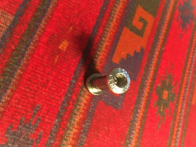

Frischer Sattelklemmbolzen:

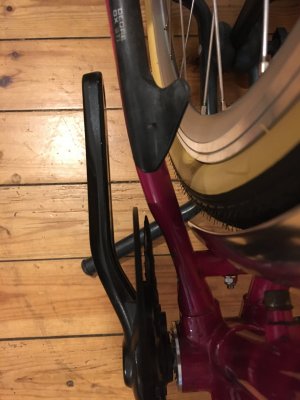

Aber die Rechte Kurbel trifft die Kettenstrebe:
Schiete sagt Fiete.
Leider habe ich kein Iso-Vierkant Lager mit einer breiteren Achse gefunden.

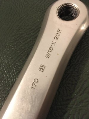

Mein aktueller Plan ist es, eine Trivativ Isoflow Kurbel von einem andren Rad zu nehmen. Für diese habe ich gestern mit einer alten Shimano Exage Kurbel schonmal Ersatz besorgt.
Heute gehts weiter. Hier nochmal die Exage:
Das 48er Blatt ist erstmal ein provisorischer Hosenschutzring. Ich werde mich mal nach einem alten abgefahrenen 52er umsehen und dort dann die Zähne wegschleifen. Die Exage in 170 mm kommt jetzt an dem Rad zum Einsatz:
