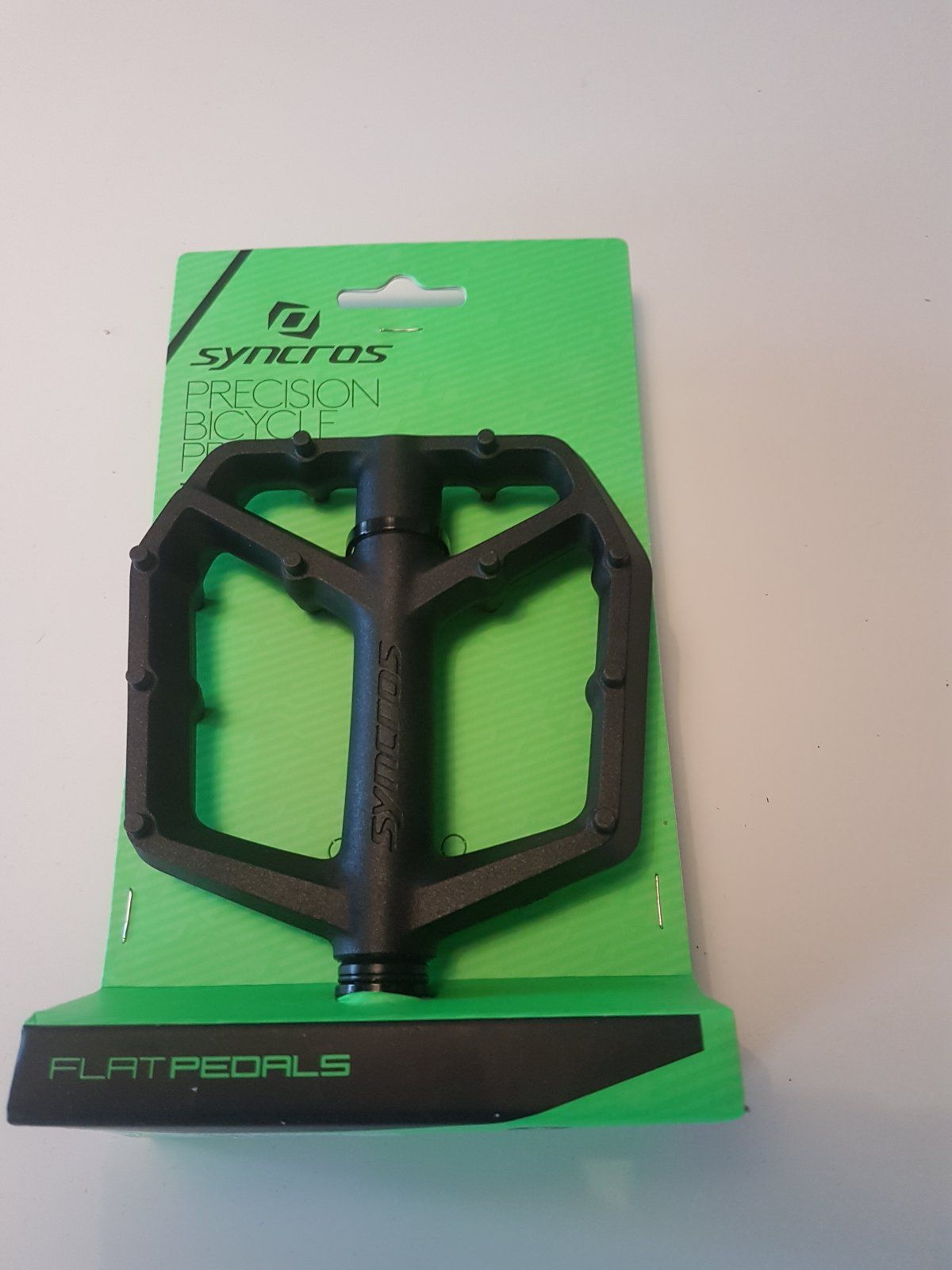

Kleines Update:
Syncros Squamish III.
Sind recht leichte Kunststoffpedale.

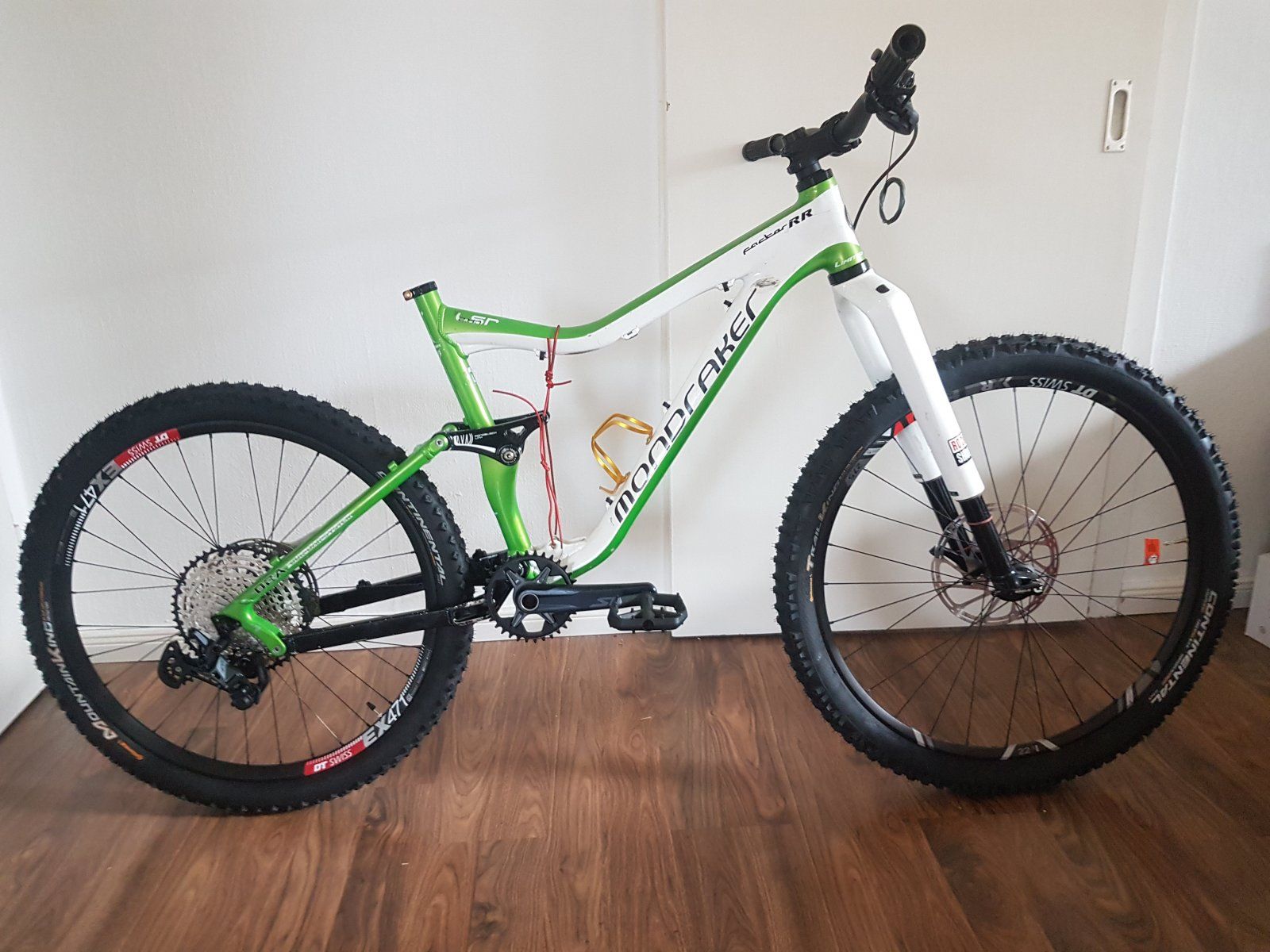

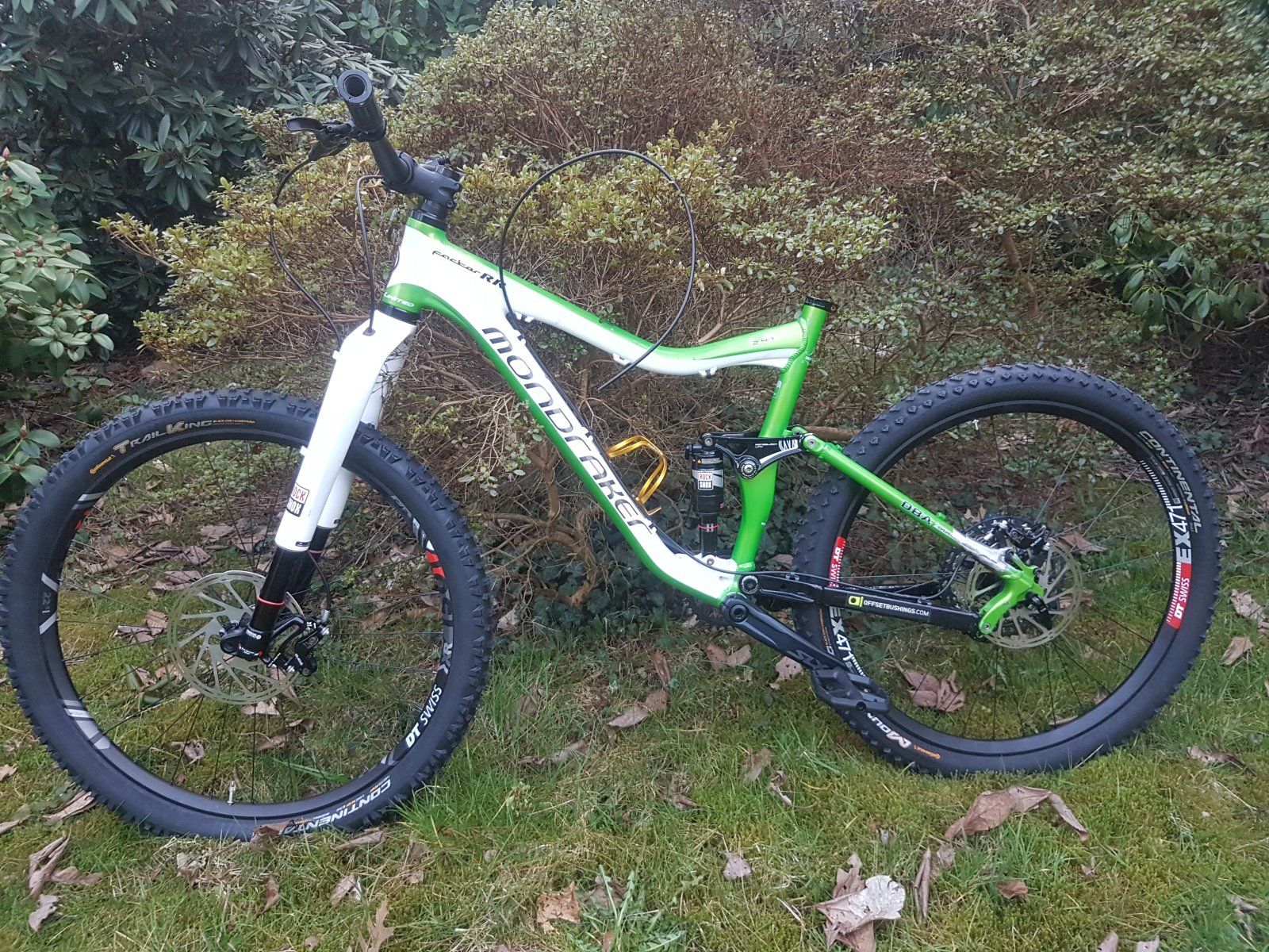

So steht das Gesamtkunstwerk momentan da:
Ich hab mal neugierig den Radstand vom Alteisen 2.0 gemessen. Sind doch glatt 115cm, und damit ganze 6cm mehr als mein Alteisen 1.0. Ich hatte nicht mit so nem großen Unterschied gerechnet, dachte eher es wären maximal 3cm.

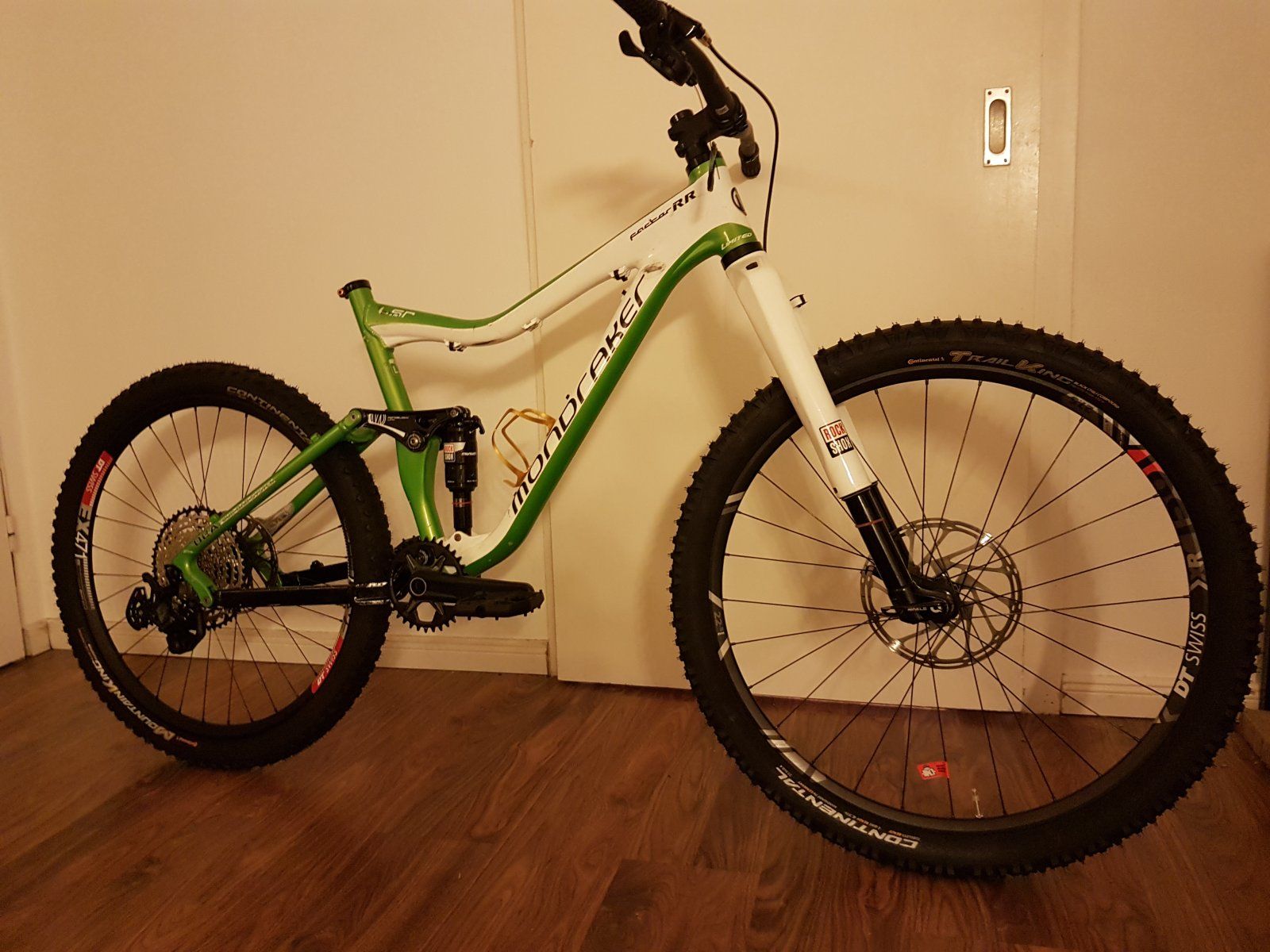

Die Offsetbuchsen sind angekommen und flugs konnte der Dämpfer nun eingebaut werden. Ab nun kann man von einem echten "Rolling Chassis" reden. :love:

Und im sprichwörtlichen Schweinsgalopp geht's weiter, auch wenn einige gehässige Schandmäuler wie @Lord Shadow schon klammheimlich Wetten abschließen ob ich das Gefährt noch vor meiner ersten Gehhilfe fertig gestellt bekomme :mad:
Für die hintere Bremse fehlt mir noch ne Olive, und die vordere Bremsleitung bedarf wohl noch ner Kürzung. Sind übrigens gebrauchte SRAM Guide Vierkolbenbremsen.

Sieht gut aus, aber kommt der Vorbau nicht ein bissel kurz? Der Rahmen scheint mir nicht übermäßig lang und kommt eh schon recht hoch durch die 27.5er Gabel. Ich hätte spontan mit nem 80er oder 90er Vorbau negativ gedreht angefangen.
