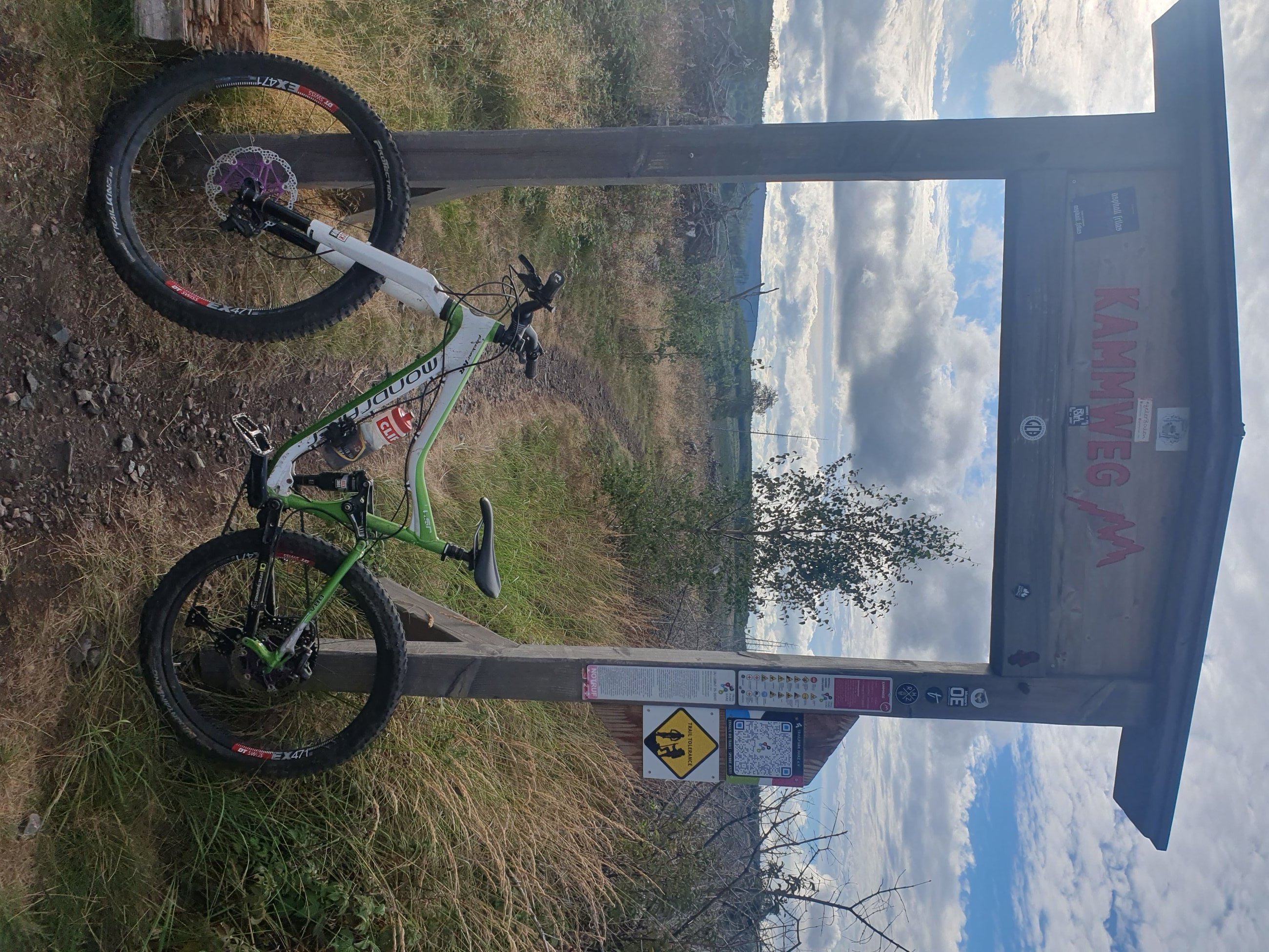

Nun hab ich nen Lenker mit 35mm Rise (Reverse Base) montiert, da mir der vorherige Lenker (Canyon G5) mit 20mm Rise zu tief baute und ich nicht mit nem riesigen Spacerturm weiter wie auf dem Bild rumfahren wollte.
35mm Rise sind jedenfalls schon eher auf der hohen Seite anzusiedeln, dennoch habe ich es ja nun mit nur noch einem 3mm-Spacer geschafft eine gefühlt solide Verbindung zum Vorderrad hinzubekommen, die sich einigermaßen mit der positiven Feststellung im Test mit dem niedrigsten Lenker deckte, die da heißt:

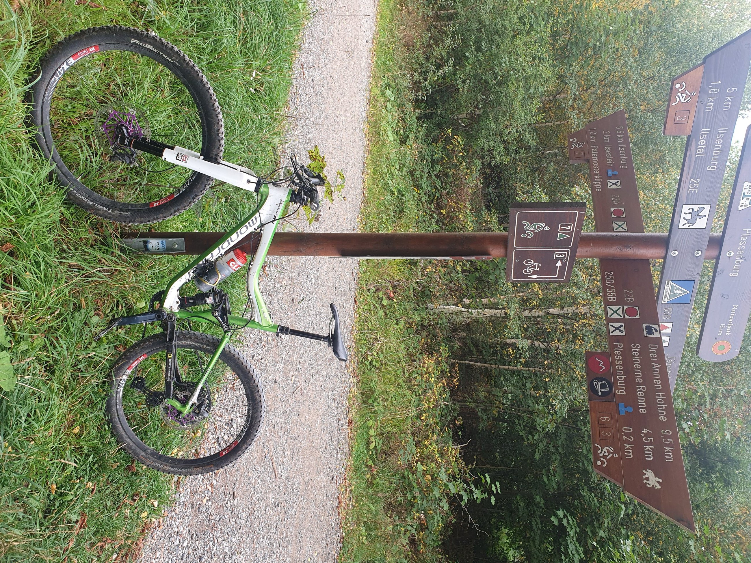

Nachdem ich nun über bald fünf Jahre mit Euch mit dem Aufbau des Alteisen #2 durch dick und dünn gegangen bin, muß ich langsam einsehen:
Das Ding ist durch.
Die Messe ist gelesen.
Der Gaul ist tot.
Ende Gelände.
Aus die Maus.
Natürlich wird es auch am Mondraker immer wieder hier und da noch was zu verschlimmbessern geben, aber im Grunde ist es fertig, machen wir uns da nichts vor. Für mich ist es jedenfalls, und zwar ohne wenn und aber, mein absolutes Traumbike.
Vielleicht nicht ganz so aufregend wie mein herrlich unperfektes Alteisen #1, das verschlimmbesserte Stevens F9 Race, welches vor allem in anspruchvolleren Gelände teils meine allerhöchste Aufmerksamkeit benötigte um einer ständig drohenden Nahtoderfahrung vor allem in Form eines kapitalen OTB zu entgehen, dafür aber erstaunlich schnell zu bewegen war.
Mit dem Mondraker hingegen muss ich nicht kämpfen, es funktioniert (für mich) mittlerweile nahezu perfekt, so daß ich beim Fahren nicht ständig an irgendwelche Unzulänglichkeiten meines fahrbaren Untersatzes erinnert werde, sondern mich ausschließlich auf die Trails und auf mich konzentrieren kann.
Ich bin absolut stolz darauf was ich da geschaffen habe, und ohne die Erfahrungen mit dem Stevens wäre das niemals möglich gewesen, so daß es in gewisser Weise im Mondraker weiterlebt.
