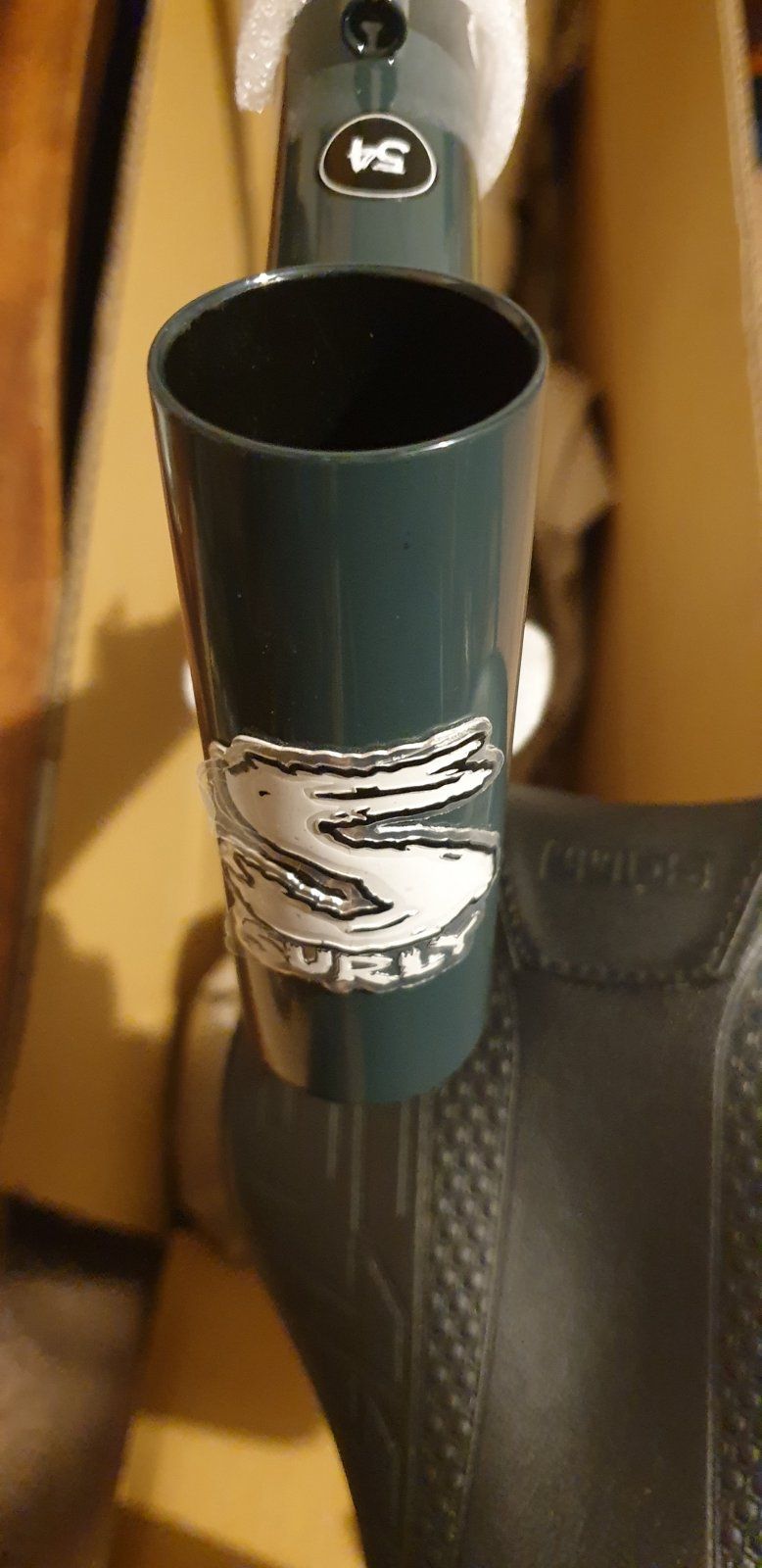

Morgen soll der Rahmen kommen.Ein Cross Check?Wenns ein Aufbau wird, bin ich dabei!
Willkommen im Club! Bin auch dabeiden hab ich auch auf der Liste, neben vielem Anderen... -> ich gucke mit.
