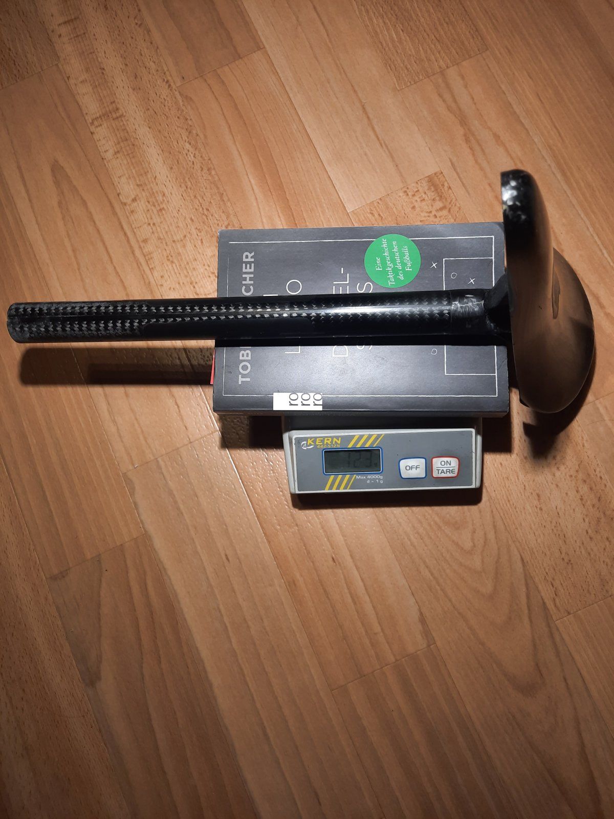

Kein Wunder das die Kombi so schwer ist, Du hast ja ein Buch mitgewogen :o
Von der Stütze können noch 4,5cm gekürzt werden. Dann verblieben 10cm klassisch im Rahmen. Effektiv gingen sicherlich auch weniger. Dazu gibts aber noch einen Exkurs zum Rahmen und den Anbauteilen, die auf der langen Reise unterwegs kaputtgingen. Ich habe ja schonmal kurz angedeutet, dass die 9 Monate zäh dokumentierten Aufbauens seit dem ersten Post hier, eher die letzten Züge einer sechs Jahre dauernden Odyssee sind.

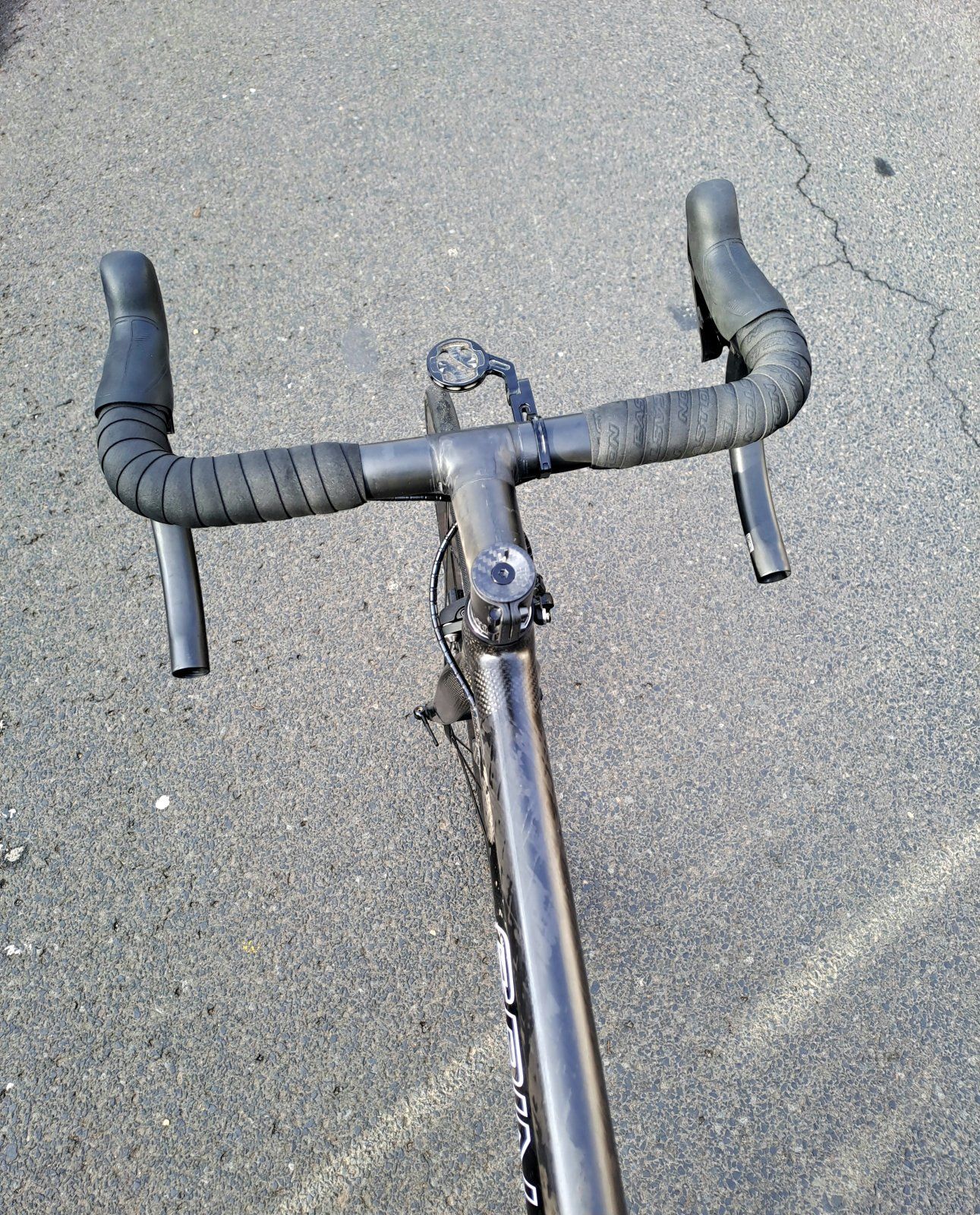

Heute hab ichs dann doch mal provisorisch zusammengestöpselt, ein paar Baustellen gibt es aber noch:
Umwerfer, Schaltwerk und Reifen gehören noch entlabelt. Außerdem gelobe ich noch ein paar Semester Lenkerbandwickeln zu belegen. Wird zwar nicht viel bringen, aber ich bin da optimistisch. Und in welchem Umzugskarton die Staubschutzkappen oder die Timepedale verschwunden sind, muss sich auch noch zeigen.

Tolles Rad geworden. Aber wieso hat das linke Lenkerband keinen Schriftzug 🙃 ?
Viele Grüße
Stephan

Warum ist der Tacho Halter nicht zentral vor den Vorbau laminiert?
Kommt Zeit kommt Rad!
Das lässt sich ja problemlos korrigieren :).
