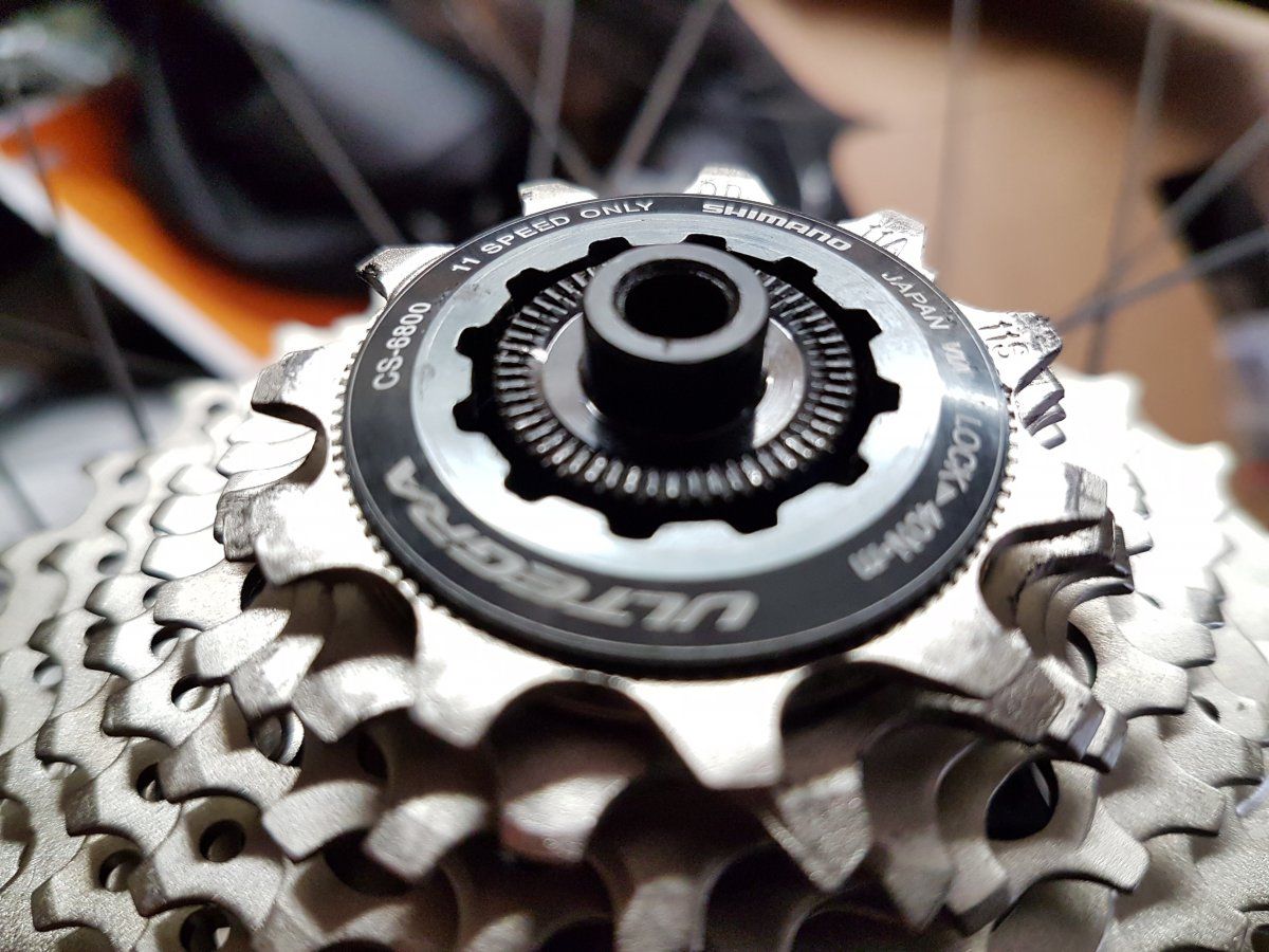

Tja, was soll ich sagen. Irgendwie passt alles nicht wirklich zusammen.
Ich habe die Ultegra-Kassette zwar montiert, aber sie stand über den Achsanschlag hinaus. Sie scheint also wirklich breiter zu bauen als die XT!
Ich habe dann den Achsanschlag entfernt und 4 Tune-Unterlegscheiben aufgesteckt, leider reicht das immer noch nicht.
Ich weiß gerade nicht mehr weiter. Es gibt keine kleinere Abstufung bei den XT-Kassetten und die RR-Kassetten passen nicht.
Wie soll ich denn eine sinnvolle Abstufung realisieren?

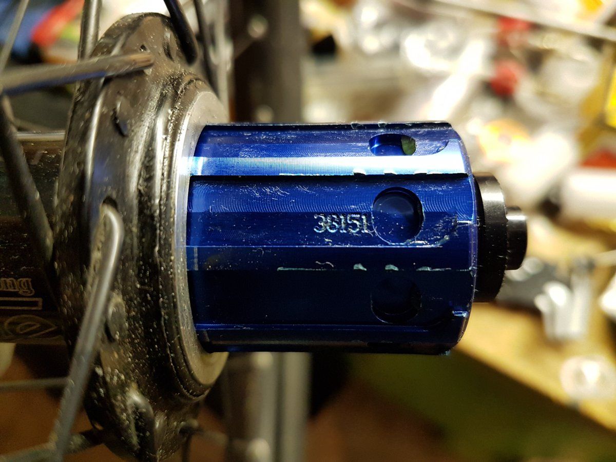

Mein LRS ist mit Tune-Naben aufgebaut:
Hat einer von euch noch Ideen und/oder Tipps?
Thanx & Gruß, Joe

Andere Möglichkeit wäre ein Tune-Freilauf mit rechter Abschlusskappe für Road, ich weiß aber nicht ob es dazu nicht auch eine längere Achse braucht und evtl. Hinterrad neu zentrieren.
Übrigens darfst Du nicht einfach Unterlegscheiben unter die Abschlusskappe stecken: Dort wird das Lagerspiel der Tune-Nabe mit Abstimmscheiben auf 0,1 bis 0,2mm eingestellt, siehe Manual.
Die Breite der Rennrad-Kassetten ist seit 11-fach auch größer als bisher. Die Aussage mit den eingestellten Kassetten für 26" musst du mal erklären - 11-fach ist bei Shimano Stand der Technik. Gibt halt nur nix mit kleinen Ritzeln (11-32 oder so). Mit Laufradgrößen hat das herzlich wenig zu tun. Was verstehst du denn unter sinnvoller Abstufung?
Die Rennrad-Kassette solltest du auch gar nicht vernünftig mit dem MTB-Schalthebel bedienen können. Auch wenn du einen RR-Freilauf montiert bekommen solltest.
Thanx & Gruß, Joe
11fach Shimano Rennvelo Kassetten bauen 1.8mm breiter als das 11fach MTB-Pendant des gleichen Herstellers. Warum auch immer, von daher muss du wohl oder übel eine MTB-Kassette verbauen.
:ka:
http://www.tune.de/faq/kann-ich-eine-11-fach-kassette-auf-einem-10-fach-freilauf-fahren
das ist doch ganz einfach.
das große ritzel bei der mtb kassette schließt nicht mit dem spider ab, sondern ist in richtung der speichen eingerückt.
bei der rennradkassette ist dies nicht der fall.
Das ist die Erklärung warum die 11fach RR-Kassette nicht auf einen 10-fach Freilauf passt, die 11fach MTB-Variante aber schon......
Warum das bei einer RR-Kassette nicht wie bei einer MTB-Kassette sein kann erklärt das leider nicht, sondern dieser Umstand ist eher der Geldvermehrungstaktik der Hersteller geschuldet, da alle RR-Fahrer bei der Umrüstung von 10fach auf 11fach einen neuen Freilauf, bzw. neuen LRS benötigen (ich inklusive) :anbet:
Wer sich mal ein wenig Gedanken über die geometrischen Verhältnisse an einem HR macht, wird sehr schnell erkennen, dass man ein großes MTB-Ritzel (42T oder größer) sehr weit nach innen schieben kann, ein großes RR-Ritzel (<= 32T) aber wegen des deutlich geringeren Durchmessers eben nicht, da hier die Speichen im Weg wären. Mit Geldvermehrungspolitik der Hersteller hat das nichts zu tun, das wäre wohl eher der Fall gewesen, wenn man auch beim MTB auf einen breiteren Freilauf umgestiegen wäre.
