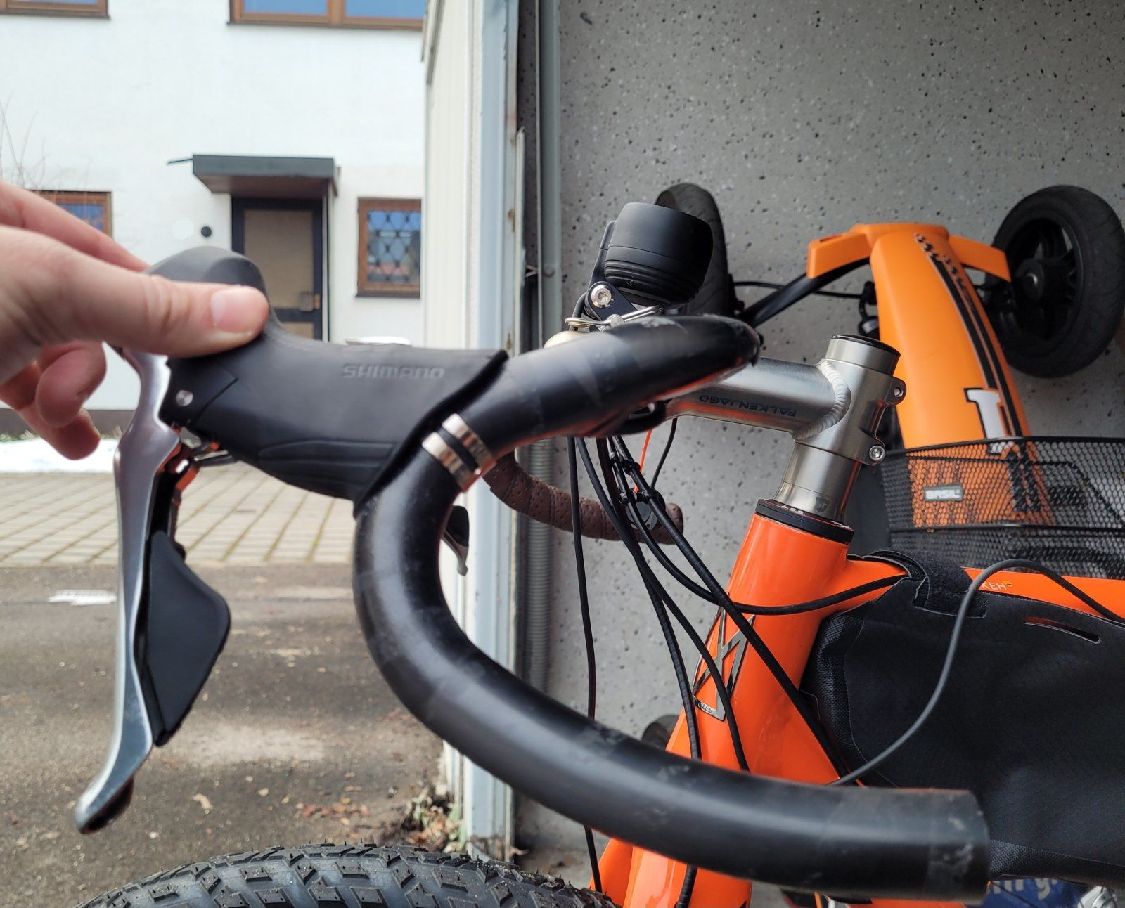

Bei ENJOYYOURBIKE gab es diese Woche aktuell eine Bikefitting Episode mit dem BEAST Lenker, den ich auch verbaut habe. Hierbei habe ich festgestellt, dass ich meinen Lenker völlig falsch eingestellt hatte, nämlich genau so wie man es nicht machen soll. :lol:
Habe das Lenkerband nun nochmal runter und neu eingestellt, jetzt schaut das besser aus. Hab allerdings nur eine Seite geschafft, da es mir dann bei -3 Grad doch etwas zu kalt zum schrauben war. Jedenfalls schaut es nun so aus und fühlt sich auch passend an. Die andere Seite mache ich dann morgen.
Hab mir dass gerade mal angeschaut, hört sich aufjedenfall plausibel an was der gute Mann da erzählt.
