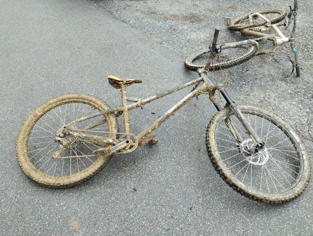

ok also mich hält aktuell nur noch ab, dass der Rahmen leider sackschwer ist - ich bräuchte Größe L und da wiegt der bestimmt 3,8kg. Momentan fahre ich wie gesagt das Norco Fluid HT mit Alu-Rahmen:
