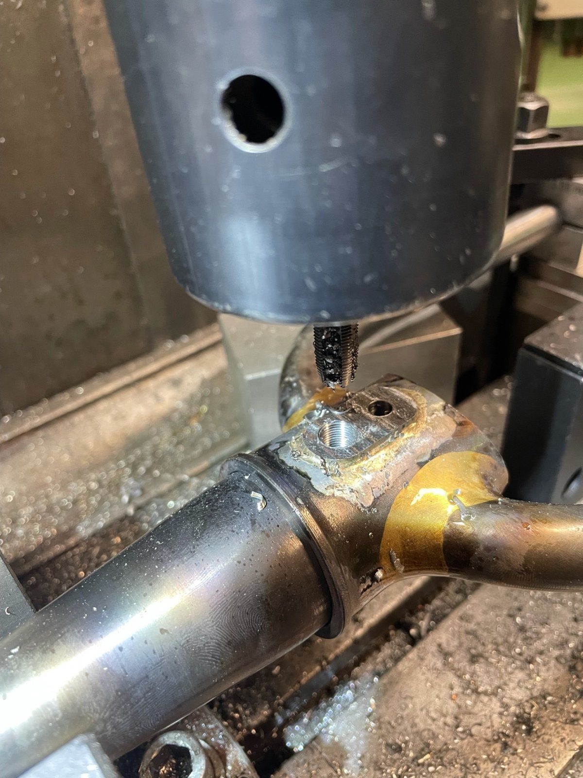

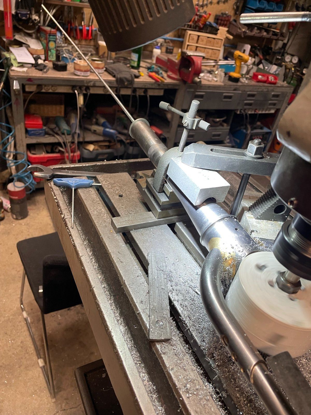

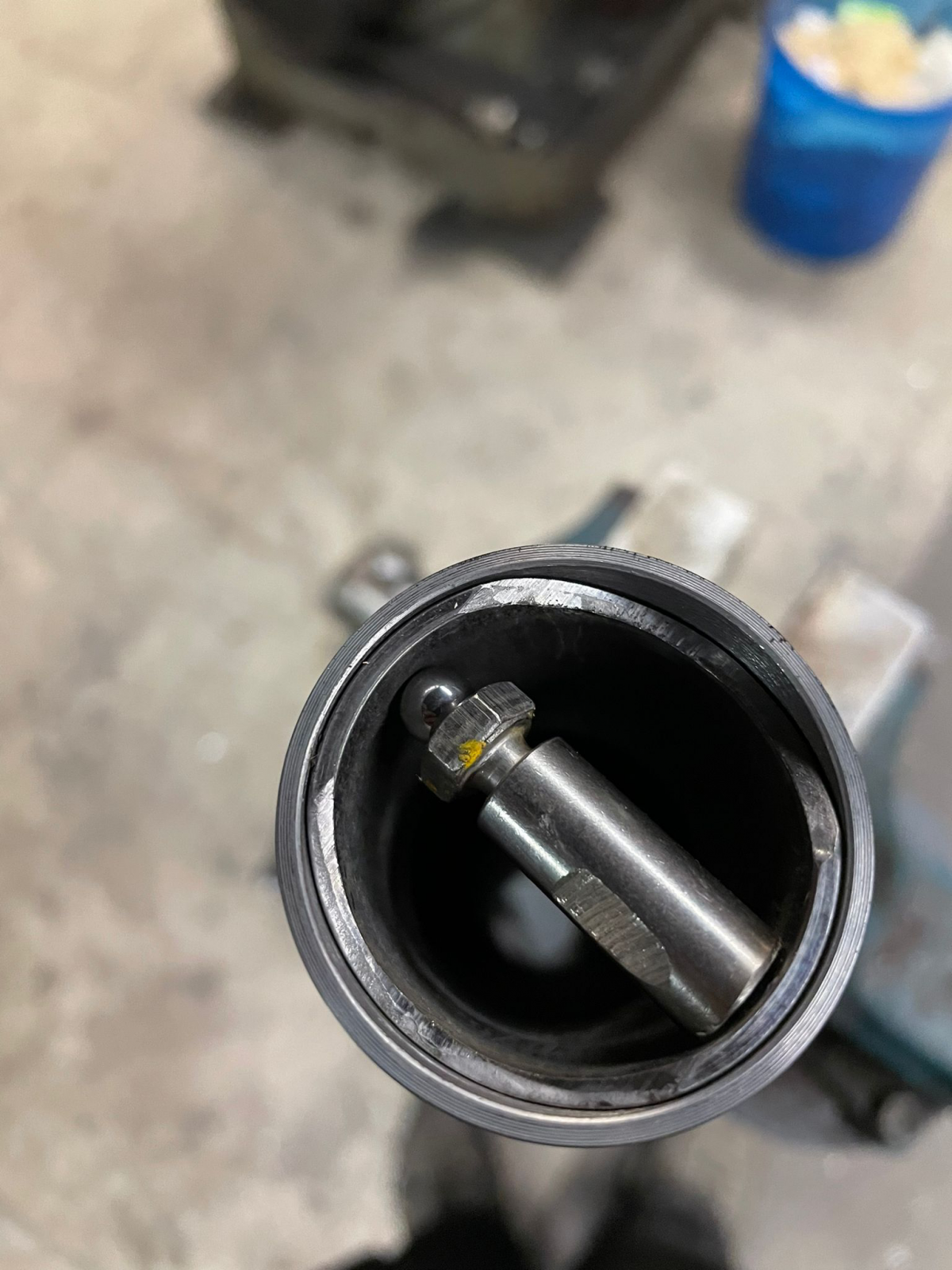

Jetzt wird es nochmal gesteigert, aber erst mal wieder was „kaputt“ machen…
…und wozu dient das alles ?
Ich= WTF…es wird erkennbar…
Ich=...es geht um die integrierte Lenkerklemmung

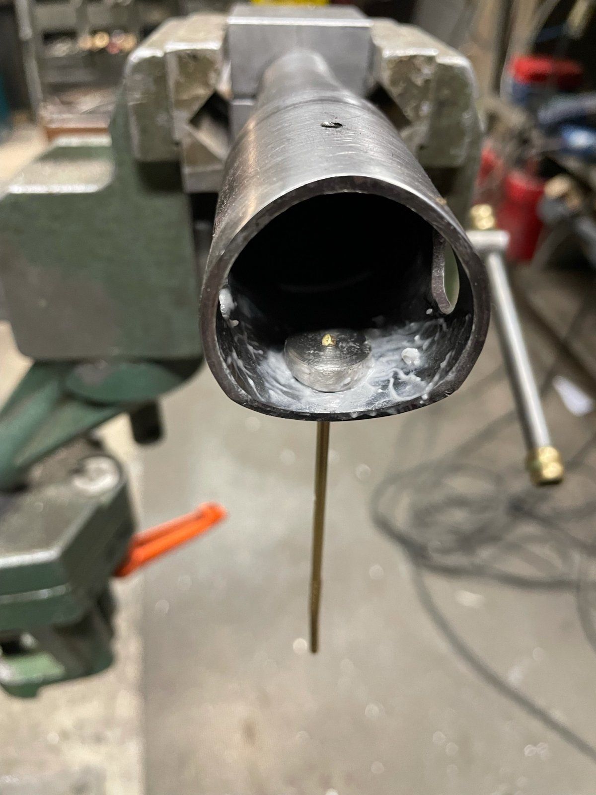

Ich habe noch nicht gesehen wie das Prachtsstück verbaut wird. Wenn ich richtig verstehe ist das wie bei Trussforken so üblich, der Gabelschaft ist ein separates Teil, muss also oben und unten geklemmt werden. Oben habe ich das gesehen, aber unten habe ich es nicht sehen können... Kannst du das noch mal erläutern?
