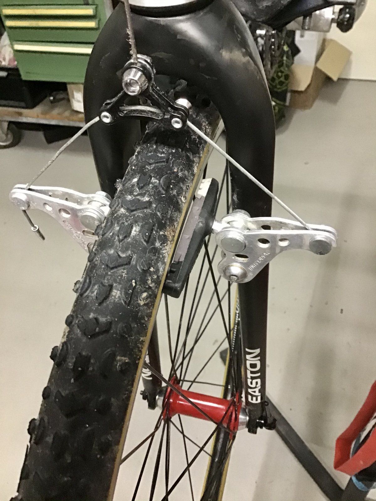

Danke für den Hinweis Unick :daumen:

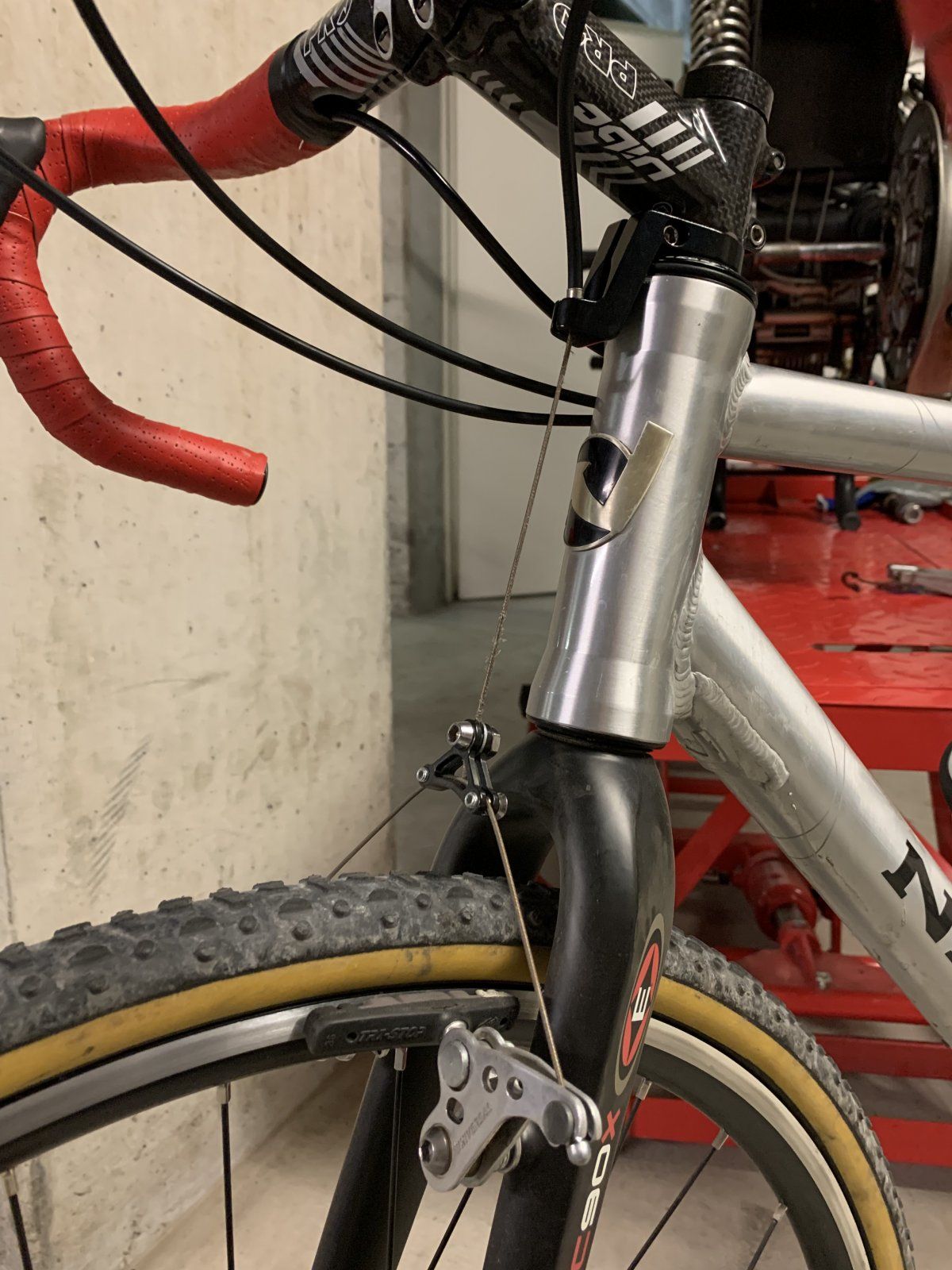

Ist manchmal schon verrückt. Da befasst man sich intensiv mit der Lösung eines echten Problems und übersieht die naheliegenden Möglichkeiten .....
Habe den Vorschlag sogleich umgesetzt. Man sieht, dass Universal ein leichtes „toe in“ bei der Konstruktion der Teile berücksichtigt hat.
Aber einstellen oder verändern lässt sich das nicht wirklich.
Durch das drehen und wechseln der Beläge verschiebt sich natürlich der „Anbremspunkt“ auf der Felge in Fahrtrichtung. Könnte durchaus sein, dass dies einen positive Einfluss hat.
Morgen Nachmittag weiss ich mehr :)
Ist manchmal schon verrückt. Da befasst man sich intensiv mit der Lösung eines echten Problems und übersieht die naheliegenden Lösungen .....
Aber Einstellen oder verändern lässt sich das nicht wirklich.
Na ja, alles hilft ein bisschen. Solche Tricks helfen nur kurzzeitig. Man wird bei Cantis immer wieder nachstellen müssen.
Prophylaktisch habe ich mal einen Satz Mini-V Hebel bestellt.
Aber nach dem „drehen“ der Bremsschuhe war es gestern um gefühlte 50% besser. Nur im Teillast Bereich war das stottern gegenwärtig.
Habe heute das Carbon-/Alu Steuerrohr um 20 mm gekürzt, den Vorbau wieder umgedreht, dementsprechend die Spacer weggelassen und das Anzugsmoment der Gabel mit Gefühl erhöht. Die gekapselten Steuersatzlager sind davon nicht negativ beeinträchtigt.
Konnte heute Nachmittag nur eine kleine Testrunde drehen, aber das hat definitiv was gebracht.
Morgen fahr ich mal eine Runde am Hausberg.
Cheers

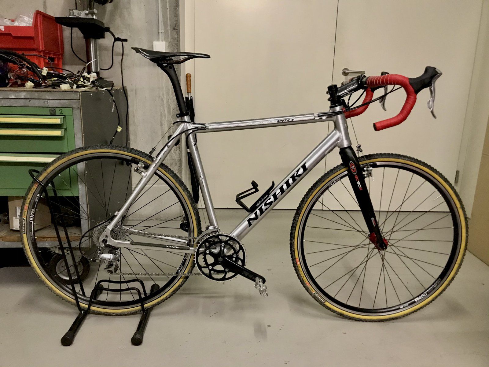

Hallo Leute
War heute früh mit meinem Nishiki unterwegs. Da fiel mir ein: ich bin noch eine Antwort schuldig:
Die vergangenen Spätwinter verbauten Mini V-Brakes hinterlassen ebenfalls einen zwiespältigen Eindruck. Allerdings ist das Gabelzittern mit den aktuellen Massnahmen weitestgehend beseitigt. Die Mini V-Brakes - Fabrikat weiss ich gar nicht mehr, da ich als erstes das Chinesenlogo rauspoliert habe - haben definitiv nicht das passende Layout für die Dura Ace Hebel. Der Handhebelweg ist - fast bis zum Anschlag an den Lenker - viel zu lang und die Bremsleistung dementsprechend mässig.
Nicht nur aus dem Grund keine Kaufempfehlung in Kombination mit Shimano STI Hebeln meinerseits! Zudem sehen sie bescheiden aus und passen ästhetisch nicht wirklich zu solch einem Velo.
Ich denke ich bau wieder zurück auf Canti und suche mir noch möglichst perfekte, weiche Bremsbeläge.
Cheers und schönen Sonntag

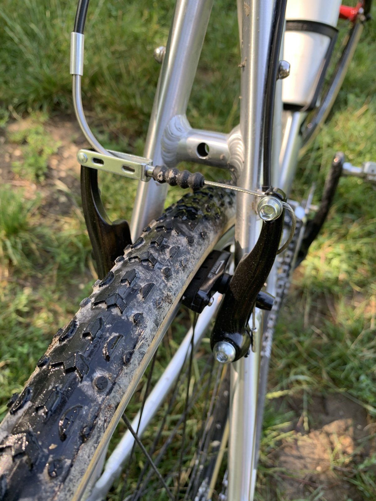

Die Mini-Vs werden unter verschiedenen Namen verkauft. Ich hab sie als XLC an einem Rad. In Kombination mit SRAM Hebeln finde ich sie absolut top.

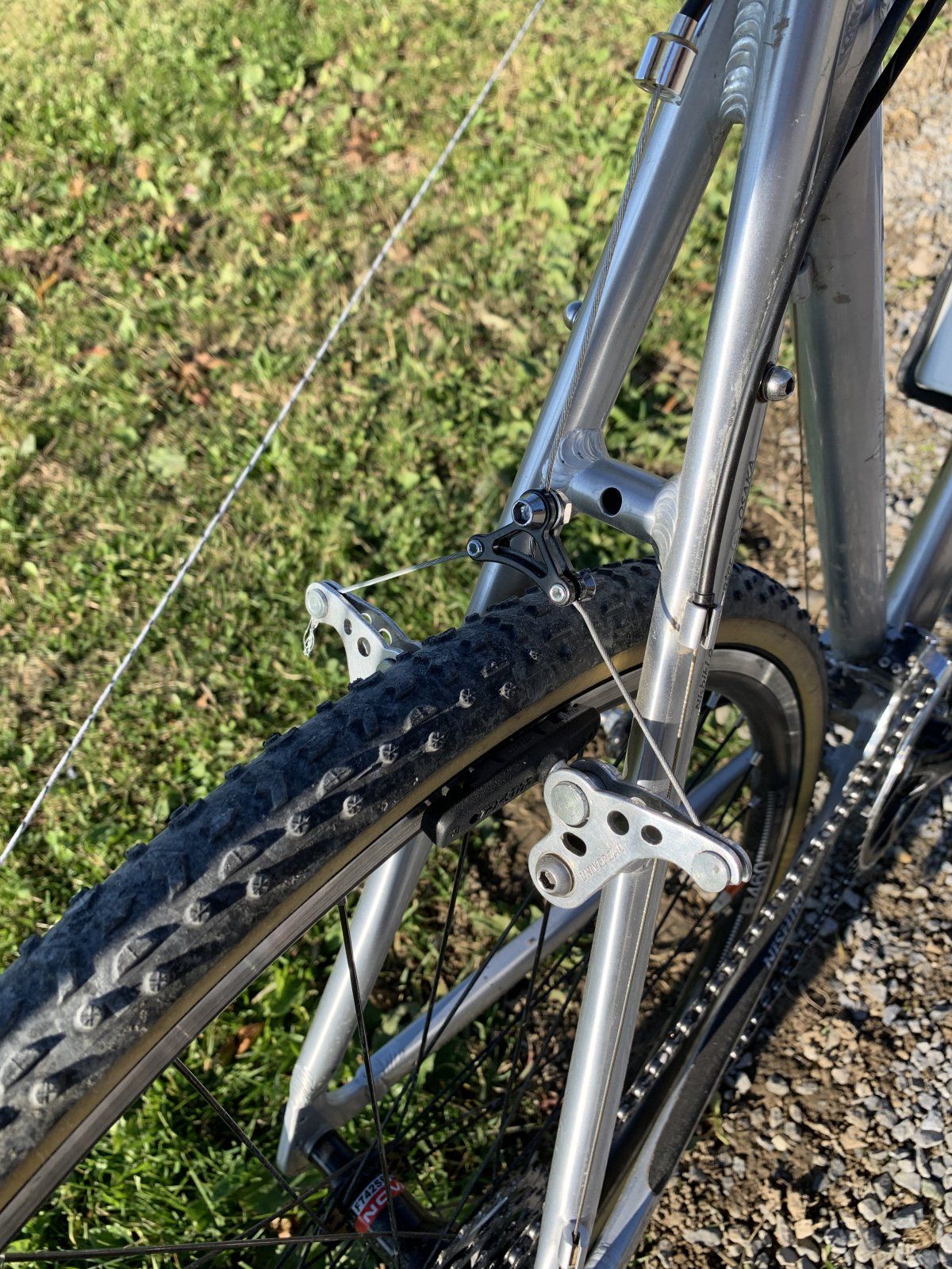

Man sieht hinten, dass die Cantibolzen nicht genug Abstand haben für derlei Bremsen. Das ist üblich für ältere Rahmen, die auf alte Cantis ausgelegt sind. Man kann noch etwas basteln mit schmalen Brakepads, Spacer weglassen und Flexpipes aber richtig optimal wird es nicht werden.
Die Tektro CR720 wären noch nennenswert. Günstig und ich hatte kein Gabelstottern. Ist allerdings auch kein Bremswunder.
Original waren am Rahmen auch Tectro V-Brakes verbaut. Allerdings in klassisch langer Ausführung und auch enger anliegend. Wie auch immer. Die Dinger kommen wieder weg.

Die übersetzen 1:2, das ist viel zu viel, leider: Cantis/MiniVs kriegen so zwar Megapower, sind aber nicht mehr schleiffrei zu bekommen.
Campagnolo Ergopower können besser bremsen (weis ich) und der @randinneur weis, dass es auch SRAM besser können.

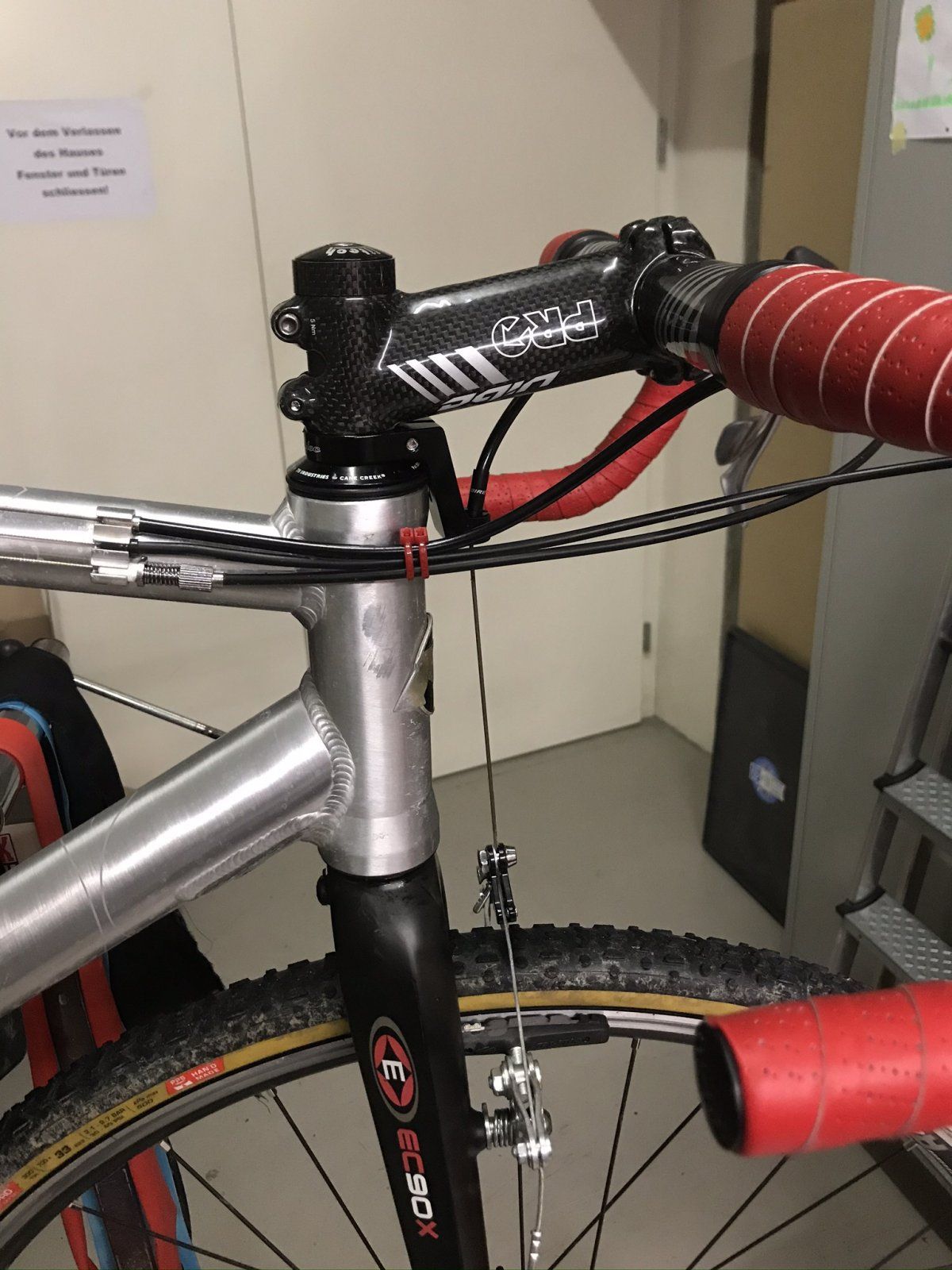

  • Verwende einen anderen Gegenhalter. Von Berner gab es mal einen aus Carbon für die Montage am Steuersatz, der war ein bisschen flexibel und konnte dadurch das Gabelstottern vermindern. Ich meine, Elmar hatte den auch in seinem crossladen.de.
  • Oder - noch besser: Einen Gegenhalter an der Gabel. Dadurch ist der "Vibrationsweg" kürzer und nur an einem "System", also nur an der Gabel. Steuerrohr und Gabel sind unterschiedlich flexibel, beim Gegenhalt an der Gabel fällt das dann nicht mehr ins Gewicht. Hängt aber von der Gabel ab: Du brauchst eine Schutzblech-Bohrung im Gabelkopf.

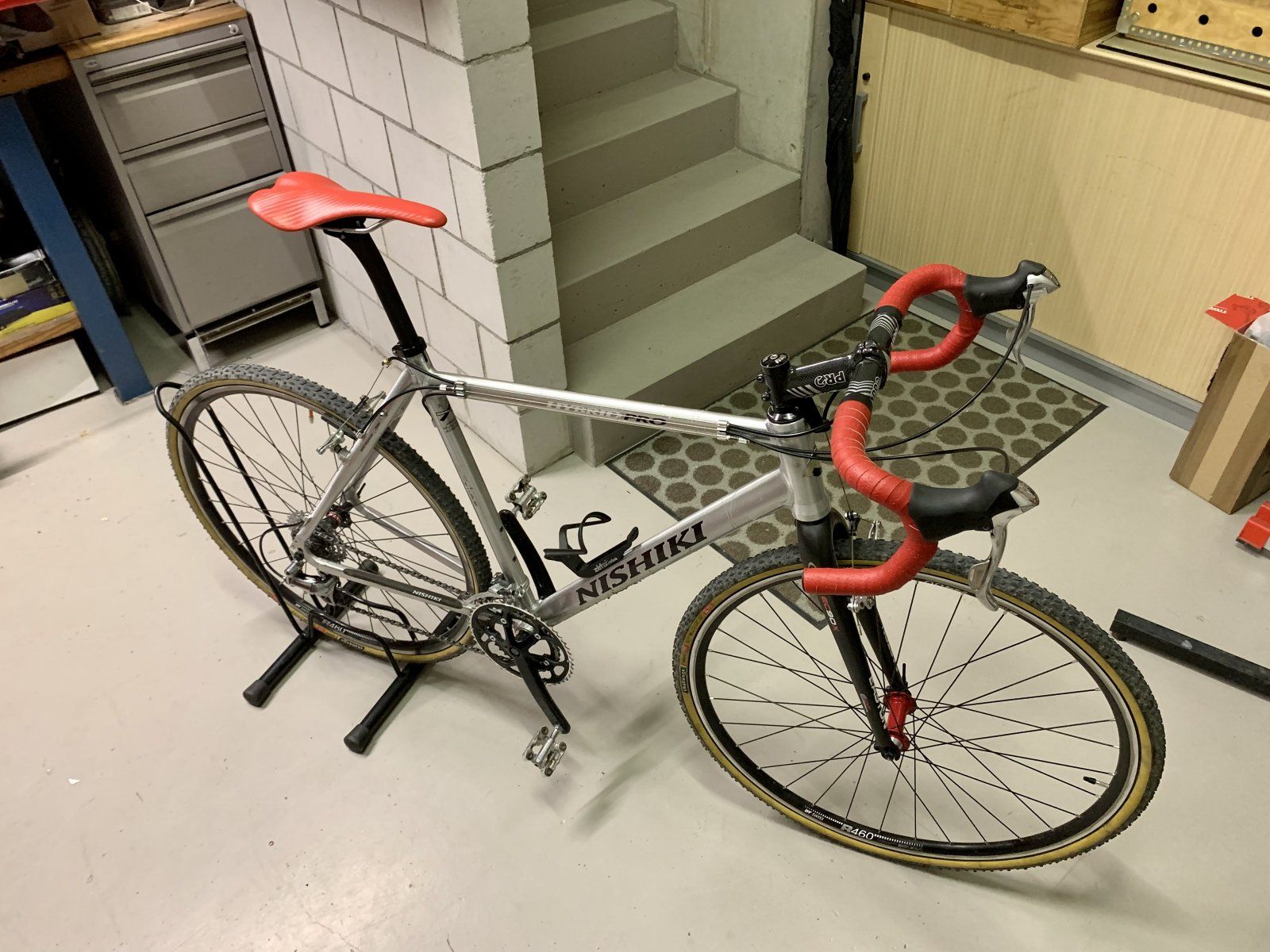

Nach monatelangem Durchspielen aller möglichen Varianten bin ich seit vorletztem WE wieder bei den alten Universal Cantis gelandet und damit endlich zufrieden. Kein Zittern mehr, dank chemischer Anlösung der Belagoberflächen und kompletter Bremsflächen Entfettung, sowie Justierung des "optimalen" Hebelverhältnisses und des Anstellwinkels der Beläge. Die Bremsen sind nach wie vor keine Anker, haben aber einen gewissen Druckpunkt, bringen das Gerät nachhaltig zum stehen und sehen einfach gesamthaft am Besten aus.
Danke nochmals für die vielen Tips :daumen:
Das Schöne an Cantis ist die Erfahrung mit dieser Fummelei auch was zu bewirken - so lohnend. :daumen:
