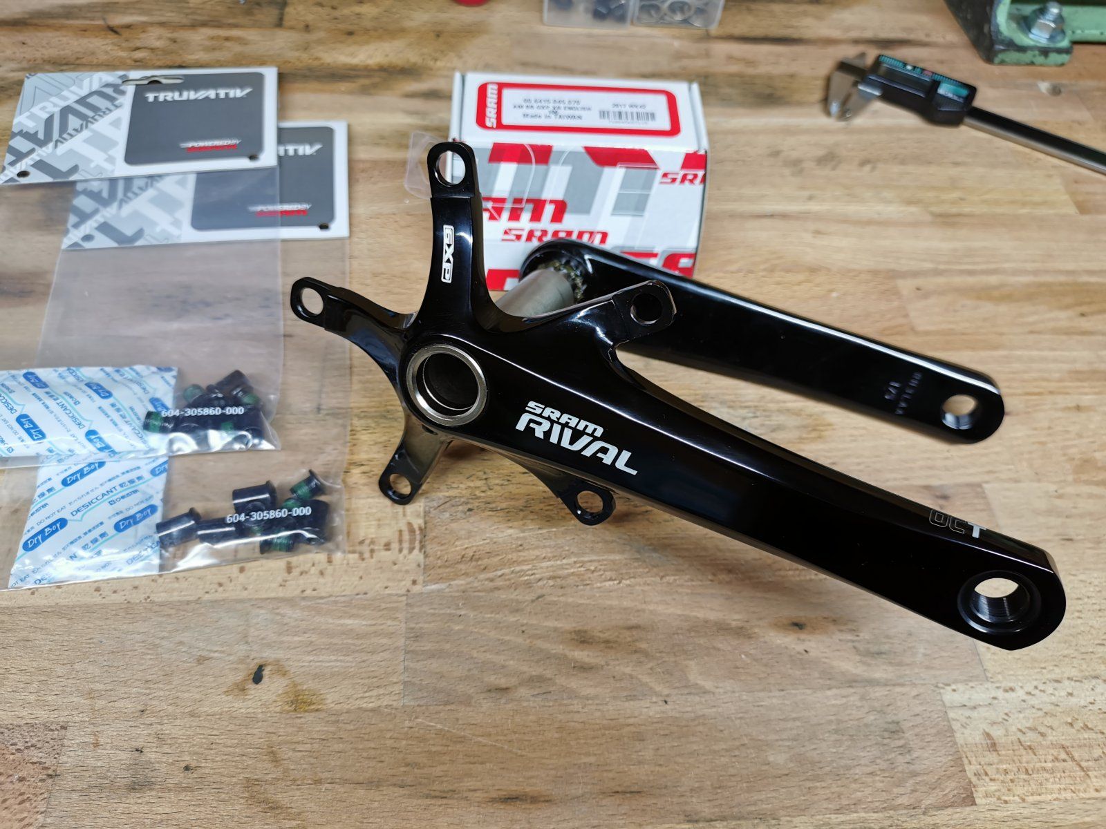

Vllt hat sich schon jemand gefragt, warum da eine zweifach Kurbel liegt. Wer beim Eingang zum Kettenspanner greift, hat es sich bei der Stylepolizei ja eh schon versch***, dann kann auch gleich noch ein Kettenschutzring dran. Sag nein zum schwarzen Hosenbein!
(an den Aufnahmen vom Kettenschutzring hab ich Radien gefeilt, da der Übergang nicht gepasst hat. Ob es nun besser aussieht... kA. werde versuchen es noch zu schwärzen)
Hierbei kam es zu zwei Überraschungen.
1. Es passt doch!
Da ich nicht damit gerechnet habe, dass das 45er Blatt auf die innere Position passt, hab ich mich auf das schlimmste eingestellt. Sprich, Kettenblatt aussen, Distanzscheiben, Kettenschutzring, gefügt mit extra langen Kettenblattschrauben. ABER! er passt:
2. kann man lassen
Da ich mich auf die äussere Kettenblattposition eingestellt habe, habe ich gleich ein zweites Schaltauge mitbestellt um über die Dicke des Schaltauges die Kettenlinie des Kettenspanners zu realisieren. Wenn ich nun den Kettenspanner von Innen montiere, habe ich etwa 3mm Versatz in der Kettenlinie.
wie sich das Ganze verhält mit dem 16er Ritzel, muss ich schauen, sobald der LRS da ist. Eventuell könnte man auch den Shorty nehmen.
Ebenfalls muss ich noch prüfen, ob ich den Anschlagszapfen um setze oder ob ich den Kettenspanner ohne diesen betreibe. Habe gesehen, dass es den Shorty ohne und mit Anschlag gibt...

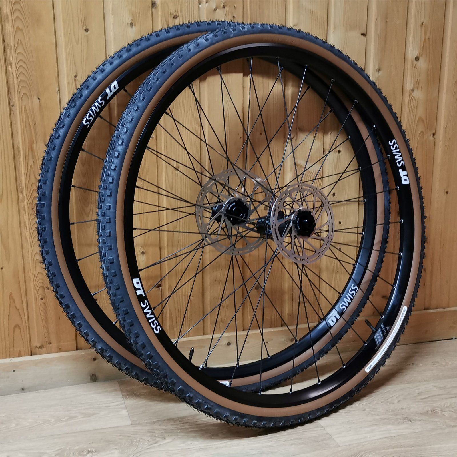

puhhhh.... mit den Laufrädern will es nicht klappen. Nach dem DPD die Laufräder von RCZ nicht herbei bringt, sollte eine Alternative her. Bei Rose wurde ich fündig. Allerdings kam gestern die Ernüchterung. Die Maulweite war mit 24mm falsch angegeben und von Hookless war nichts zu lesen (nein, ich hatte nicht damit gerechnet, dass Mavic solch einen Quatsch bei Alu-Felgen anfängt). Hierdurch können leider nur geringe Drücke gefahren werden, was in meinem Gebrauch leider nicht möglich ist.
Also galt der Fokus den anderen Päckchen
Hookless? Heilige Sch***** was ist denn das schon wieder - ja OK, ohne Haken, also nix was clinchet sozusagen.
Hier steht es aber z. B. dabei
https://www.bike-discount.de/de/kaufen/mavic-xc-621-disc-29-felge-672582
Ich finde aber per google hauptsaechlich die Info, dass die Montage u. U. schwer geht, weil die hakenlosen Felgenhoerner dann im Ausgleich hoeher sein muessen.
Und dass es fuer Tubeless und niedrigen Druck gut geeignet sei, aber nichts von einer (zwangslaeufigen) Nicht-Eignung fuer normale (hoehere) Druecke.
und die 21 in XC 621 bedeutet 21C, so ist das die Tradition bei Mavic.
