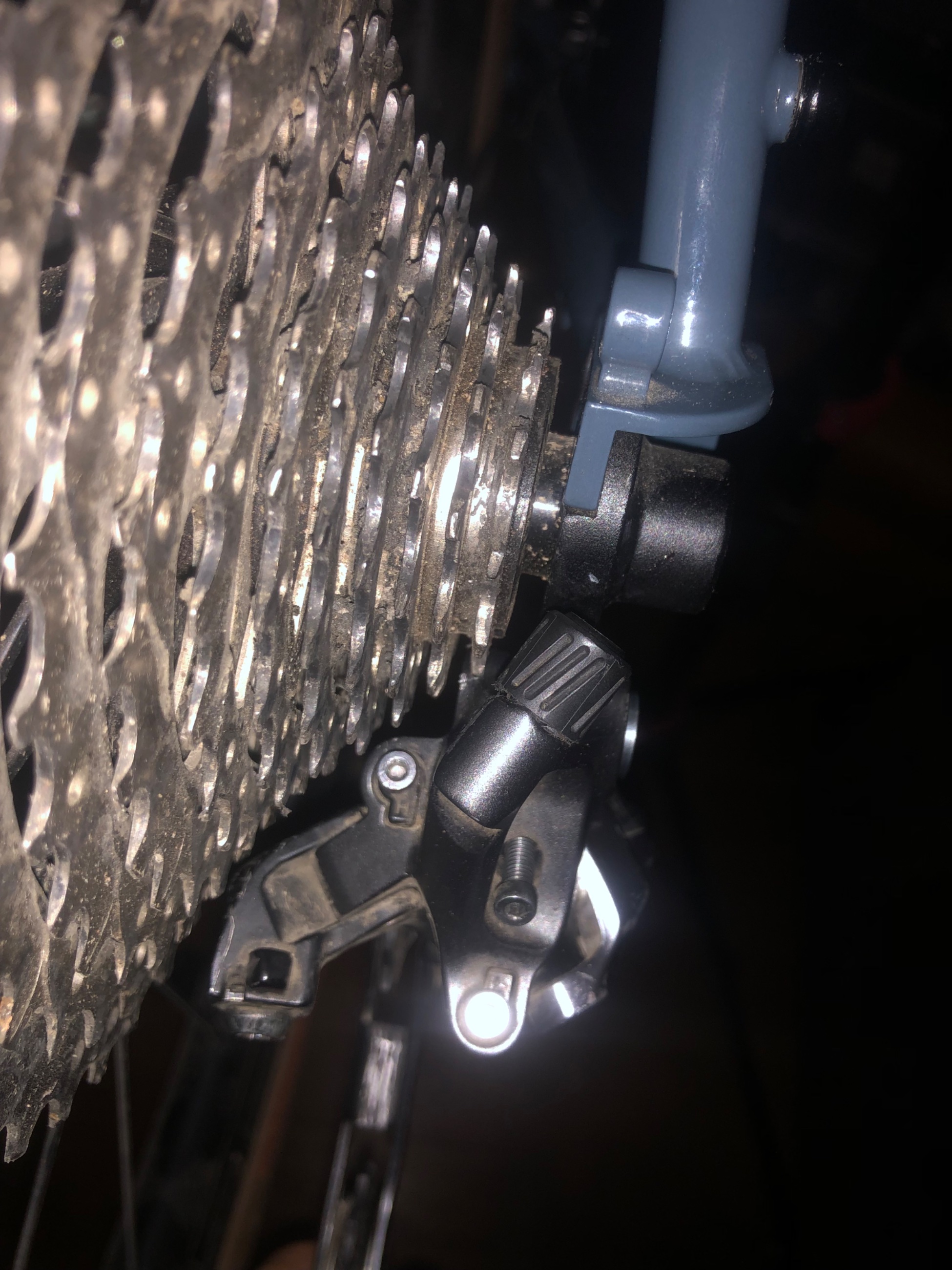

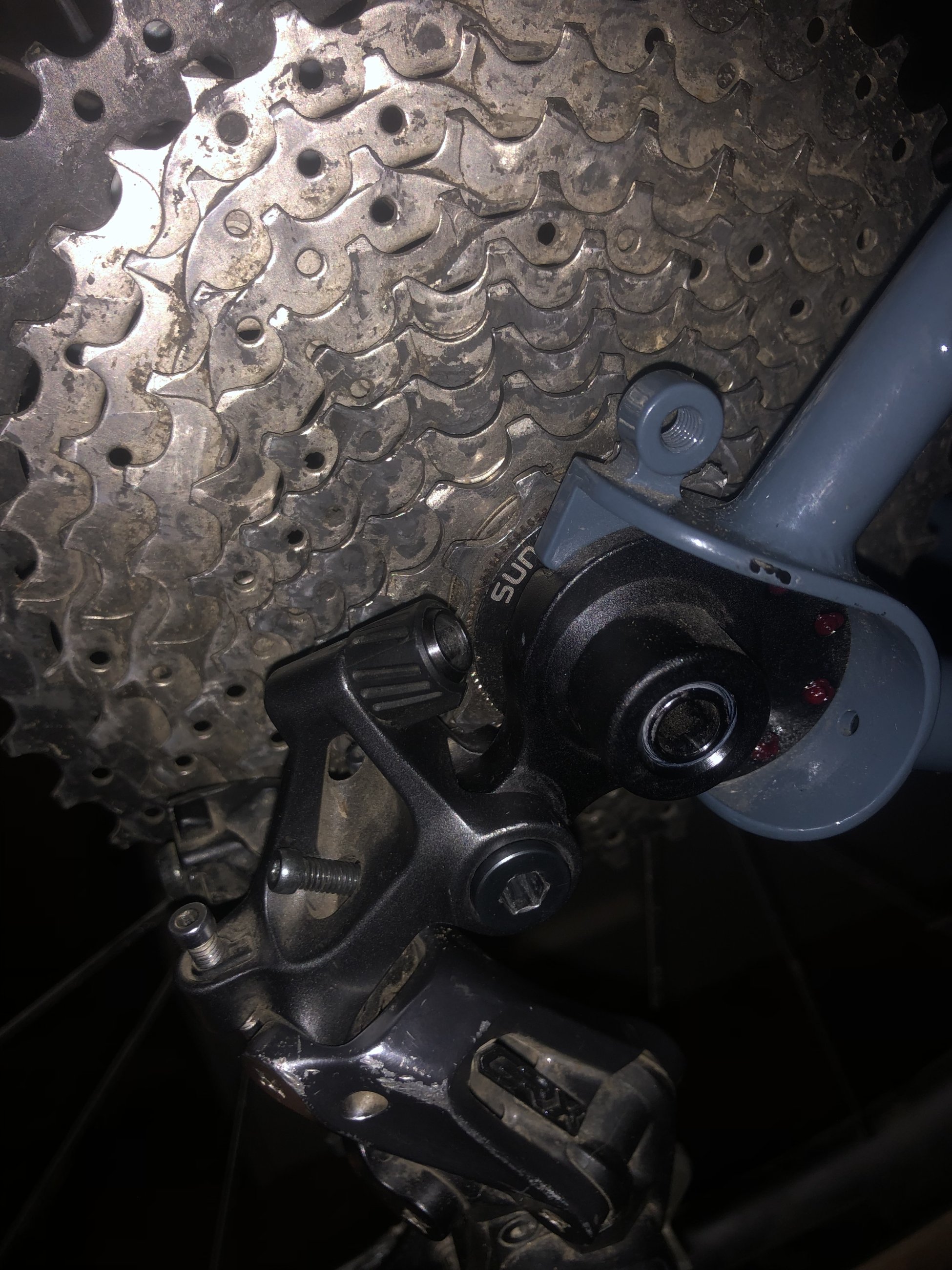

Ich baue grade mein Mehteh auf und stoße gefühlt an jeder Ecke und Kante auf neue Probleme… Aktuelles und vielleicht ja letztes Problem: Mein Schaltwerk lässt sich nicht montieren, der Abstand passt einfach nicht. Ist es normal, dass man hier eine Verlängerung/Adapter fahren muss? Gibt es da Unterschiede bzw. Kann da wer was empfehlen?
Ich danke bereits vorab für die Hilfe.
Ach und p.s. jaja Rad dreckig etc., kommt alles noch.
